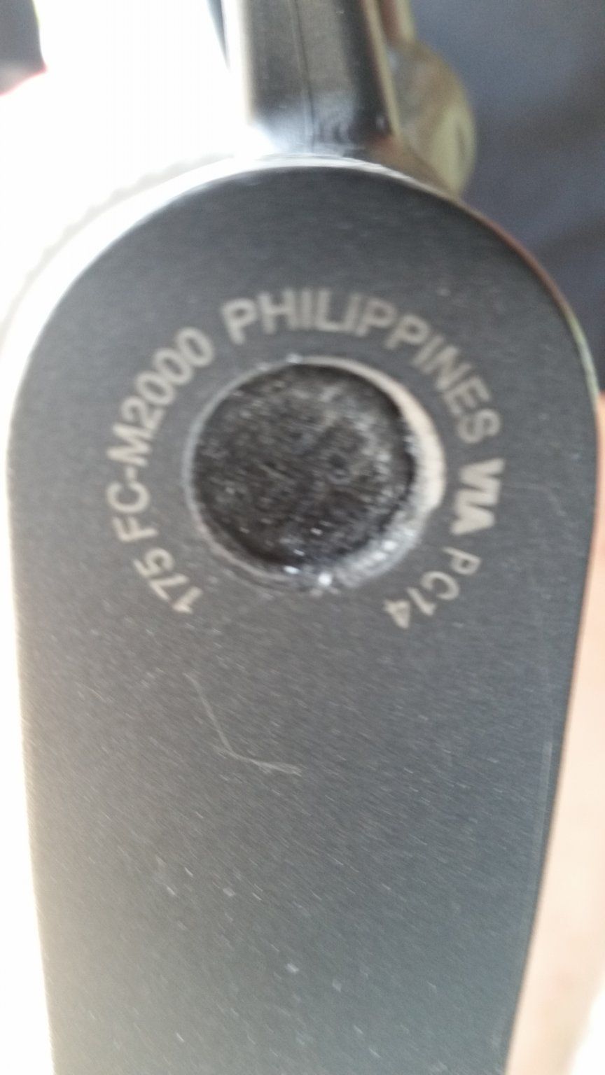

Also, mal gaaanz ehrlich, das sieht irgendwie so aus als ob da jemand das rechte Pedal in den linken Kurbelarm zu integrieren :daumen: versucht hat.
Oder wenigstens so wenig Gefühl aufbringt ein Pedal, welches sich gelöst hat, nicht mal annähernd "erfühlt" zu haben.
Aber etwas genaueres könnte man eben nur dann sagen wenn man das Problemfahrrad selber physisch betrachten könnte.
Die Fotos sind leider vollkommen nichtssagend ...

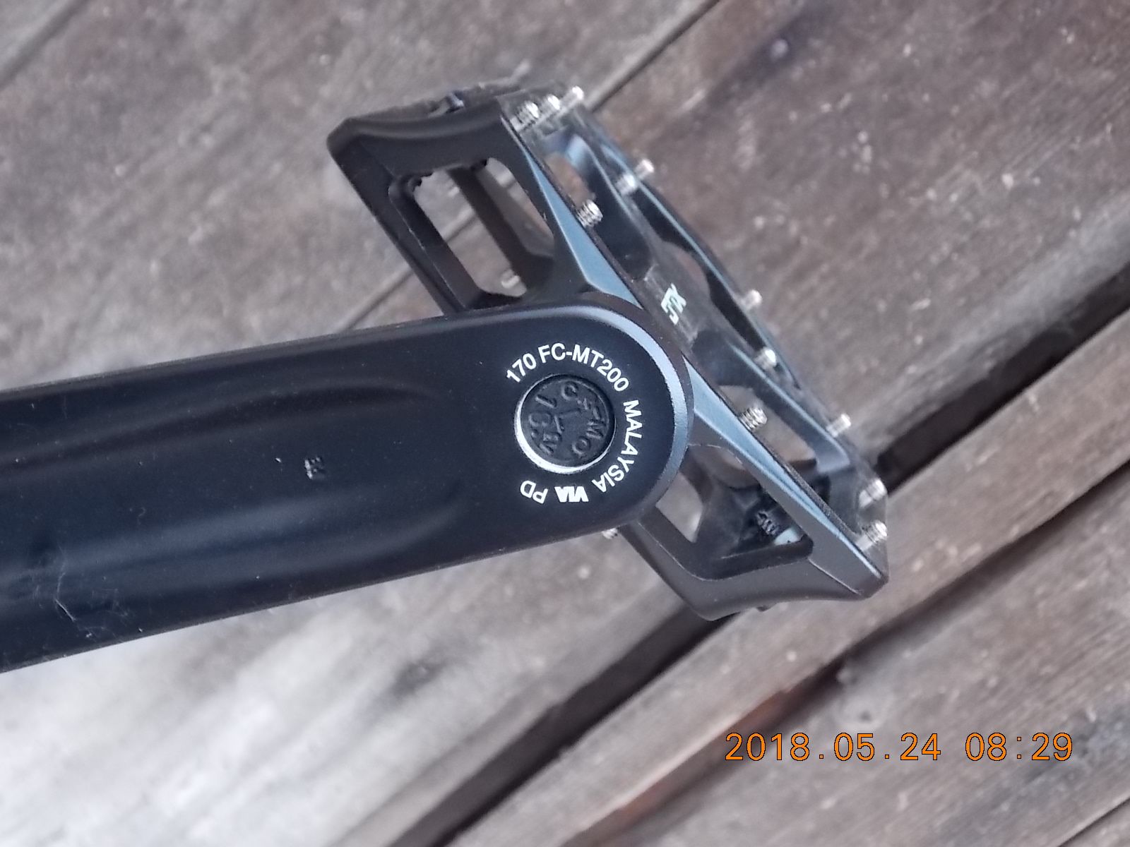

Vollkommen unabhäbgig davon wer den Bock geschossen hat, wäre es möglich mal ein Foto identisch zu diesem hier:
zu bekommen. :D
Natürlich in etwa identischer Qualität :lol:
Das Problem besteht doch am linken Kurbelarm?
Es ist an der Seite ohne Kettenblatt.
Hab dieses Foto gemacht nachdem ich bei Fahren das lose Pedal bemerkt habe.
Hab das Rad nicht hier daher kann ich auch kein aktuelles Bild machen.
Nur um das nochmals klarstellen, ich unterstelle dem Händler keinen absichtlichen Fehler, die können allen passieren. Auch Materialfehler , schlecht geschnittenes Gewinde schließe ich nicht aus.

Das ist natürlich ein Foto welches nicht unbedingt geeignet ist.
Man kann ja beim besten Willen nicht erkennen was auf der Achse vom Pedal steht :lol:
Scheint aber eher "R" (für: "richtig rum") statt eines "L" (für: "luschiger .lödmann") erahnbar zu sein.
Alles bestens :daumen:
Jetzt steh ich auf dem Schlauch, sollte da dann nicht L stehen für die linke Seite? Wenn die Seite ohne Kettenblatt links ist?
Naja, erst müßte mal geklärt werden was da tatsächlich eingestanzt ist ;)
Danach wird alles gut ...

Ja ne is klar. Das Pedal mit Rechtsgewinde gehört auf die linke Seite :spinner:

Uuund, der Kurbelarm, der scheint wohl mittlerweile ein Fall für die Sekundärroherfassung zu sein.
Als Reparaturmöglichkeit gäbe es auch HeliCoil-Einsätze. Mir sieht das so aus, als hätte irgendein Amateurschrauberleerlingsgehilfe entweder das Pedal zuerst ins falsche Gewinde gewürgt oder das Pedal nicht richtig festgeschraubt.
