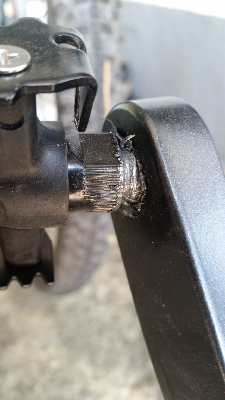

Als Reparaturmöglichkeit gäbe es auch HeliCoil-Einsätze. Mir sieht das so aus, als hätte irgendein Amateurschrauberleerlingsgehilfe entweder das Pedal zuerst ins falsche Gewinde gewürgt oder das Pedal nicht richtig festgeschraubt.
FC-M 2000 - Helicoil.
Merkste selber?
... Mir sieht das so aus, als hätte irgendein Amateurschrauberleerlingsgehilfe entweder das Pedal zuerst ins falsche Gewinde gewürgt oder das Pedal nicht richtig festgeschraubt.
Nee? Nä?
Also, mal gaaanz ehrlich, das sieht irgendwie so aus als ob da jemand das rechte Pedal in den linken Kurbelarm zu integrieren :daumen: versucht hat.
helicoils als noob? kann klappen ... neue kurbel wär' cooler. irgendwie hat da vermutlich ein affe die gewinderichtung verrafft.
Konnte soeben das Rad abholen und es wurde Repariert.
Die Pedale waren falsch montiert, was natürlich an mir lag, dem guten Mann passieren keine Fehler.
Nun wurden sie auch noch extra schön markiert.

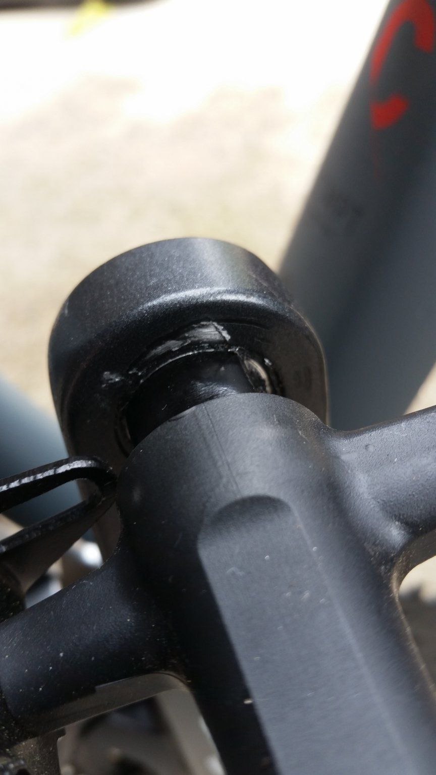

Das erste Bild ist übrigens der Kurbelarm an dem das Pedal nicht herausfiel

Wie kann man eigentlich Pedale falsch montieren? Das ist doch Rechts/Linksgewinde.
Selbst mit viel Gewalt geht da doch nichts.
Der Praktikant hat die vermutlich einfach nicht richtig fest gemacht und dadurch hat sich das Pedal gelöst.

Einmal mit Gewalt gehts, aber danach kannst Du es auch nicht mehr richtig montieren, weil kein Material mehr da

Wie Pedale falsch montiert?
Bei den Kunststoffpedalen ist die Pedalachse mit diesen Rillen das Linksgewinde:
20180519_141331-jpg.731330
Und da auf dem bild keine kettenstrebe zu sehen ist, ist das wohl das Vorderrad und die linke kurbel...
demnach wars die richtige Seite.
Das wird nur nicht fest gewesen sein und durchs fahren hat sichs rausgeeiert.

Genau dieser Fall ist meinem Bikekumpel an seiner Carbonkurbel passiert. Er hat vermutlich das Drehmoment nicht beachtet. Kann also einem Hobbyschrauber wie einem Fachmann passieren.

Ey, @Basti138 : SPITZE!
Schon über einen langen Zeitraum ist mir aufgefallen daß manche Achsen von Pedalen diese Rillen aufweisen, manche aber nicht.
Aber iiirgendwie nie daß das bei "einem Paar" so ist :D
Ich bekenne mich hier der Unachtsamkeit schuldig.
Ist aber aber nebenbei auch vollkommen unwichtig. Solange "R" oder "L" irgendwo eingeschlagen ist ;)
Wobei, auch "R" und "L" könnten genauso gut falsch geprägt sein wie eben diese Rillen.
Händler hat sich quer gestellt :D
Hmmmh, irgendwie hatte sich wohl eher die Pedalachse im Kurbelarm quer gestellt ...
