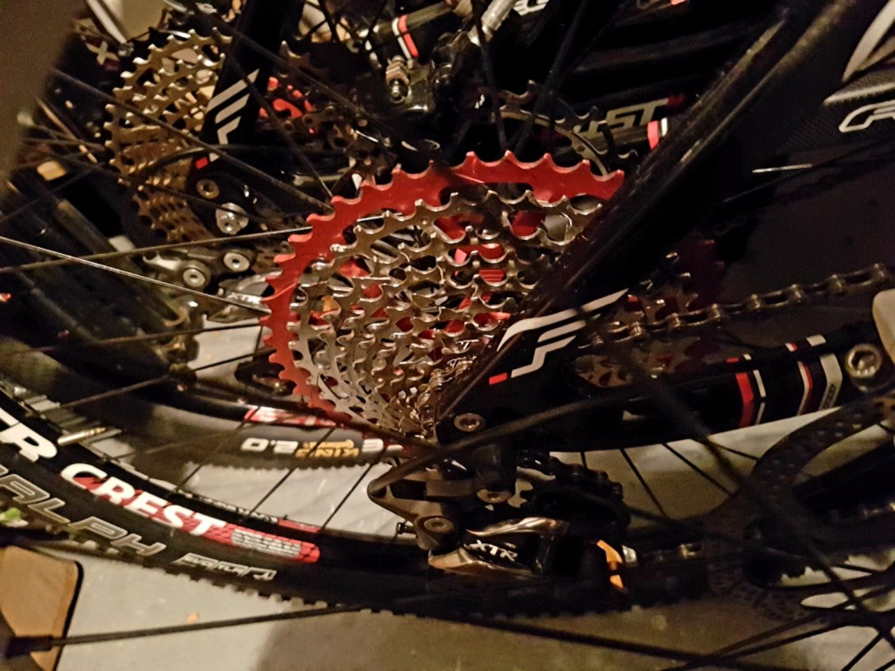

Neue 11/48 Kasette ist montiert,lässt sich aber nicht gräuschlos einstellen.Ich habe aber noch die alte KMC Kette,ca.1000 KM,verwendet.Sollte ich eine neue Kette versuchen?
Soll ich wieder eine KMC 11fach kaufen,oder Sram?
Würde ich nicht, war bei mir auch bei allen Kassetten, meist auf den kleinen Blättern.
Eine 12 fach Kette hat bei mir für deutliche Verbesserung gesorgt.
Weiter oben geht es um ein Rostproblem, meine Kassetten sind alle ok, könnte durchaus sein, dass die Kette der Verursacher ist.
Würde ich auf jeden Fall tun. In diversen Tests konnte man lesen, dass die geprüften KMC Ketten keine besonders lange Lebensdauer hatten. Bei 1000km Laufleistung ist der Verschleiß, bzw. Kettenlängung wahrscheinlich schon ziemlich fortgeschritten.

Die Garbaruk am zweiten Bike rostet nicht.
Prolink hatte die rostige Kassette, da vermute ich, dass die Kette reinspielt.
Du fragst, ob Du die alte Kette weiter fahren kannst, würde ich nicht, die Garbaruk laufen bei mir mit 12 fach Ketten. Ich hatte auch Probleme mit dem Lauf, steht weiter vorn im Thread.
Deshalb würde ich Dir eine neue Kette empfehlen.
Gruß Diet.

Sram X01 Eagle, hinten mit der 11 fach Garbaruk funktioniert es, ob es vorne mit den 11 fach narrow wide Blättern mehr verschleisst ? Bisher habe ich nichts festgestellt.
