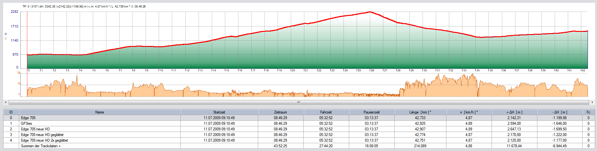

Ich habe jetzt mal für den Weg über das Geiseljoch die neu berechneten Höhendaten von www.gpsies.com mit der Edge 705 Aufzeichnung und den GPS-Track-Analyse.NET Daten ohne, mit einmaliger und zweimaliger Glättung verglichen.
Ergebnis ist folgendes:
Edge 705 Aufzeichnung: 2.142,31 hm
GPSies.com Berechnung (ohne Trackpunkte zu reduzieren): 2.594,00 hm
GPS-Track-Analyse.Net (ohne Glättung): 2.647.13 hm
GPS-Track-Analyse.Net (1. Glättung): 2.170.00 hm
GPS-Track-Analyse.Net (2. Glättung): 2.125,00 hm
Mir scheint, dass www.gpsies.com eher die unbearbeiteten SRM Daten verwendet, diese wenig bis gar nicht glättet und tendenziell mehr Höhenmeter suggeriert, als man dann tatsächlich überwindet.

Hast du den Button geklickt?
attachment.php
Nach dem Klick einige Zeit warten, es sollte dann eine Meldung erscheinen, dass du die Seite mit STRG+F5 neu laden sollst.
Hast du die Strecke über GPSies geplant oder vom Edge deine Aufzeichnung hochgeladen?
Mir gings nicht um die Höhenmeter die GPSies bei einer Aufzeichnung anzeigt sondern darum eine Route im Voraus einschätzen zu können. Und dafür ist es in meinen Tests gut geeignet gewesen.
Höhenmeter der Aufzeichnung schau ich mir dann in Sporttracks an..
Ich habe die originäre Aufzeichnung des Edge 705 von der Tour über das Geiseljoch über www.gpsies.com mit neuen Höhendaten versorgt, indem ich die Tour konvertiert habe (TCX -> TCX) und dabei die Höhendaten ersetzen ließ.
Die von Dir aufgeführte Funktion steht Dir ja nur zur Verfügung, wenn Du dort einen eigenen Account hast und die Tour selber zuvor diesem hinzugefügt hast. Korrigiert man dann die Höhendaten dort, kommt www.GPSies.com merkwürdigerweise auf ganz andere, und mit mit 2.109 hm der Edge 705 Aufzeichnung und den geglätten GPS-Track-Analyse.NET Daten sehr ähnlichen Werten.
Das heißt, erstellt Du irgendwo einen GPX-Track und läßt ihn Dir bei www.gpsies.com in ein anderes Format konvertieren, bekommst Du ein Ergebnis, mit vermutlich viel zu optimistischen Höhendaten.
