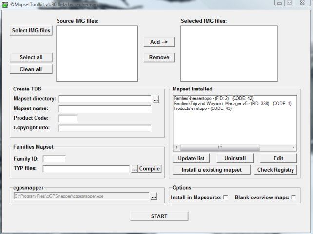

ich versuche schon seit einigen Stunden eine kostenlose Karte in meinem MapSource anzeigen zu lassen.
Gibt es einen Unterschied zwischen der MapSource-Software, die bei Garmins Topo-Karten dabei ist und der MapSource-Software "Trip and Waypoint Manager" die beim Vista HCX dabei ist? Ich habe nur diese "Trip and Waypoint Manager"-CD (die installierte Software heißt allerdings MapSource), die bei meinem Vista Gerät dabei war, und frag mich, ob ich damit vielleicht solche Karten gar nicht anschauen kann.
Bei Methode 3 Zeigt mir MapsetToolkit zwar die Karte unter Mapset installed an, aber in meinem Mapsource ("Trip and Waypoint Manager") wird sie nicht angezeigt.
Mit Methode 1 kann ich sone Karte aufs GPS-Gerät packen, aber dann vom GPS-Gerät ins MapSource einlesen klappt nicht. Ich bekomme die Fehlermeldung: "Einige Karten konnten nicht geöffnet werden, da die folgenden MapSource Produkte nicht installiert sind: family name".
Hallo Jackbeth,
der allen kartenfähigen Geräten von Garmin beigelegte "Trip and Waypoint Manager" beinhaltet die Software Mapsource, und damit kannst du natürlich die OSM-Karten ansehen.
Das hört sich so an als ob du einfach übersehen hättest, dass du bei Mapsource links oben statt der Basiskarte noch die OSM-Karte auswählen musst.
Die Kartenübertragung ist eine Einbahnstraße und funktioniert nur von Mapsource auf das Gerät, nicht umgekehrt.

Hab mal 2 Screenshots gemacht. Ich sehe da irgendwie nicht die Möglichkeit, Karten auszuwählen. Das Kartenfenster ist leer.
