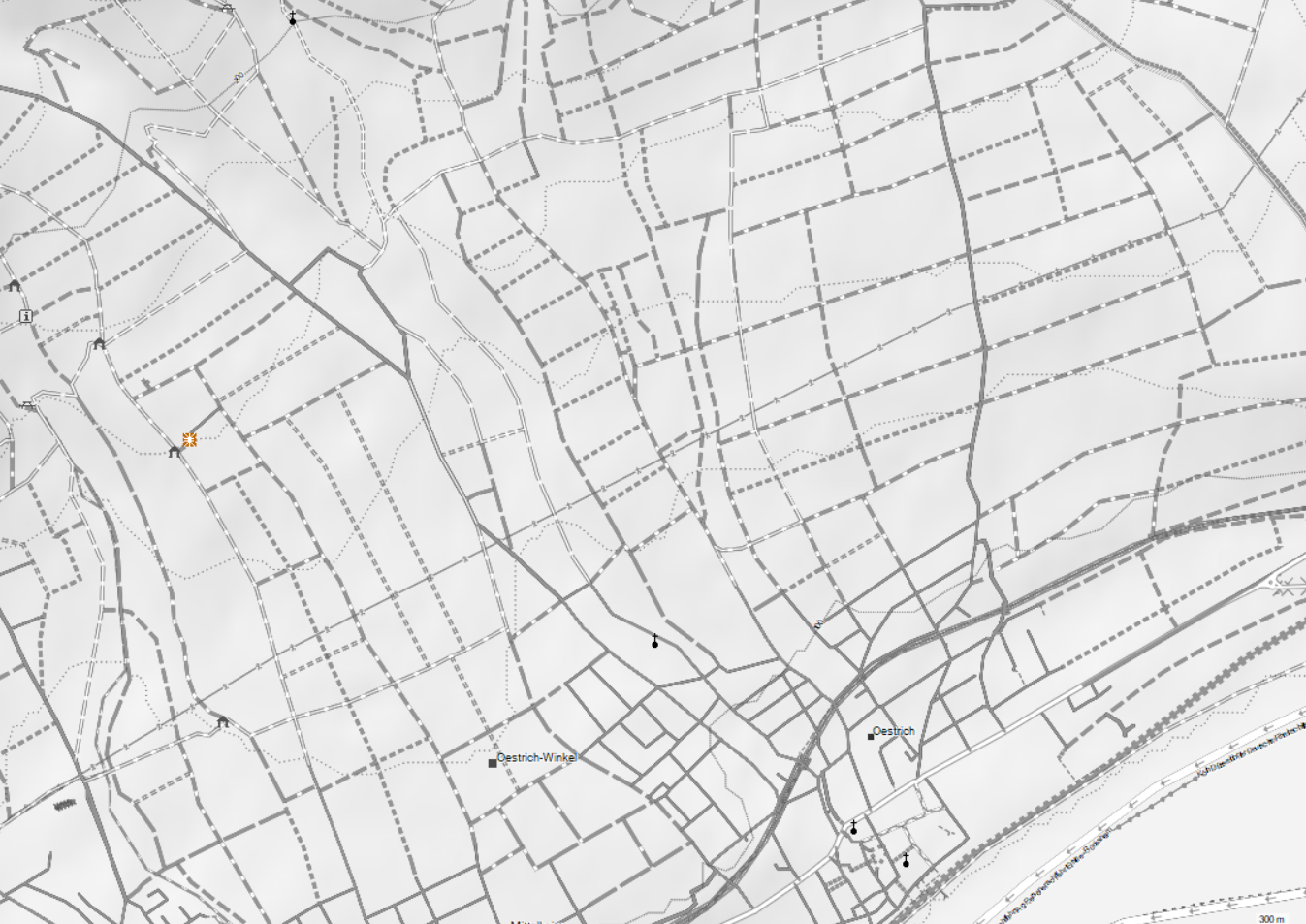

Habe ich probiert, es passiert leider nichts, es wird nicht in den Hintergrund gerückt und ist auch nicht unsichtbar. Man muß erst noch die Bitmap leeren. Ich hatte gehofft es gibt einen schnelleren weg, notfalls per query.
2 typfiles für openmtbmap
einmal nur ohne Hintergrund (Straßen etc. haben weiterhin noch Farbe)
einmal komplett grau (nicht schwarz weiß) weil man auf grau die Trackfarben besser sieht
Die POI sind noch unangefaßt, damit werde ich irgendwie nicht warm, die will ich noch raushaben.

Meine Karte schaut jetzt so aus. Probiere ich mal aus....

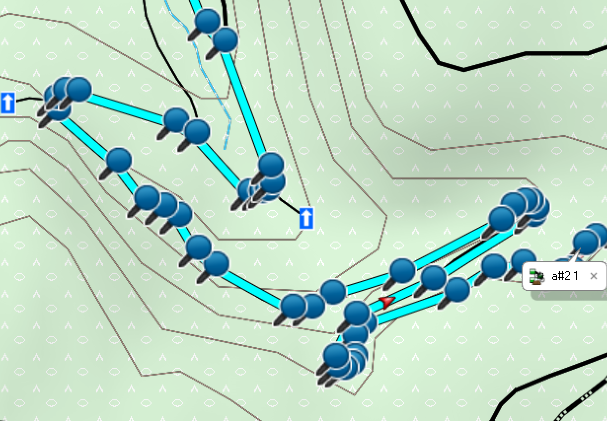

Nachdem ich die tracklinie so oft nicht von der Karte unterscheiden konnte und ich mich immer wieder verfahren habe, habe eine für mich optimale Verfahrensweise entdeckt:
Tourplanung mittels Route
Umwandlung in einen track
Umwandlung in eine Route zurück,
trackpunkte werden in Wegpunkte umgewandelt, deren Aussehen kann angepaßt werden
Dies alles mittels wingdb3
Seht dann in Basecamp so aus:
Mit was paßt Du das typfile an? Mit MapTK?
Ach herrje, da sieht man ja vor lauter WP nichts mehr. Das wäre nix für mich.

Ich habe jetzt auch die Liniendicke der Wege von 3 auf 1 reduziert. Jetzt sind die schön fein und die Tracklinie überdeckt diese sehr gut. Ich muß mal ein paar test gmapsupp.img erstellen, auf die Geräte laden und mir einen Track im Schatten anschauen. Aber ich denke das löst meine Probleme bei einer dunkeln Radbrille bzw. bei Licht/Schattenspielen im Wald.
