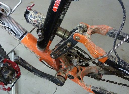

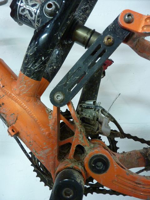

Interessanter Rahmen. Wie nennt sich dieses System? Ist ja wohl mehr ein Parallelogramm, wenn ich das richtig sehe und kein richtiger Viergelenker.
Das Spannseil kann man gut beim Dämpfer befestigen und die Umlenkrolle an der oberen Strebe innen. Umlenkrolle und Spanner komplett mit Rollen kannst Du von mir haben. Jetzt musst Du nur noch den passenden Riemen und Sprockets finden. Für die Montage von den Teilen könntest Du nach Rosenheim kommen, ist ja nicht weit.
das ist im Prinzip ein abgestützter Eingelenker, ähnlich wie zB. Kona oder Rocky. Lediglich der Umlenkhebel hat ein ungewöhnliches Design.
Abgestützer Eingelenker mit Horst-Link? Lager hat das Ding jedenfalls genug.

Sorry, aber da ist kein Horstlink. Das Lager ist oberhalb der Achse. Das, was evtl. in der Kettenstrebe wie ein Lager aussieht ist nur ein Knubbel.
wiki sagt:
"Unter dem Horst-Link versteht man das von Horst Leitner (AMP-Bicycles) entwickelte und patentierte Gelenk an vollgefederten Mountainbikes, welches knapp vor/unter der Hinterradnabe liegt. Dieses Gelenk ist Grundlage für den klassischen Viergelenk-Hinterbau. Patentinhaber ist mittlerweile Specialized."
Wie auf den Bilder zu sehen ist, liegt das Schwingenlager ca. 4cm hinter und ca. 2cm über dem Tretlager.
Ob das nun ein Horst-Link, fast einer oder knapp daneben ist, weiß ich nicht.

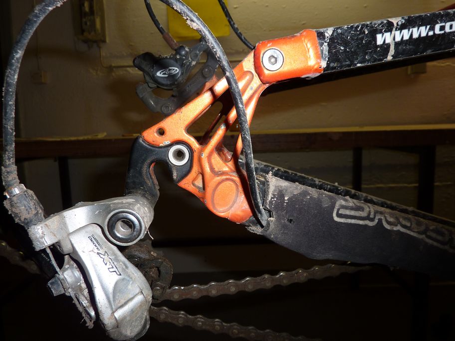

theich, das war jetzt nix. Ich meinte hinten an der Kettenstrebe, vor dem Ausfallende ist links ein schwarzer Punkt, den ich für eine Lagerschraube gehalten habe und rechts aussen ist ein Kreis zu sehen, dessen Zentrum leider das Schaltkabel verdeckt. Da hatte ich ein Horst-Link vermutet. Ist also keins da. OK, ist dann ein abgestützeter Eingelenker. Ich dachte, das wäre vom Prinzip sowas wie dies hier in schmal http://www.mtb-news.de/forum/showpost.php?p=7110038&postcount=549

Tja so is das mit der Technik, habs gecheckt, kein Horst.
Der Punkt ist die Ausfallenden-Schraube, oberhalb an der Strebe sitzt noch eine weitere Schraube, aber auch ohne Lager. (Hier hätte man schön den Riemen einfädeln können)
http://www.theich.de/radl/ausfall.jpg

Ich bin heute eine kleine Tour gefahren, so 500 Hömes, der Antrieb läuft fast perfekt. Einziges Problem ist noch, dass die Kurbeln ständig mitdrehen. Dienstag bin ich bei UT und hoffe, dass ein Lockern des Ritzels Abhilfe schafft. War beim letzten Mal auch so. Das ist so festgeknallt durch die Überspringer, die ich beim letzten Testen ohne Snubber hatte.
Paar Fotos habe ich auch gemacht, zwei möchte ich Euch zeigen. Die letzten Pics mit silbernem Hinterbau und Fox, die nächsten dann mit schwarzem Hinterbau und Marzocchi. Mir gefällt das saugut, dass man trotz der Technik soviel vom Ritzel sieht und nichts unten herumschlabbert.
Der Thread heisst ja GCD vs. Kette. Was ist Kette? Ist das dies sauschwere, dreckige, laute Metallzeug, das unverständlicherweise immer noch die meisten Fahrräder antreibt. Ab in den Altmetallcontainer damit! :D
OK, es war ein langer Weg bis dahin, aber jetzt habe ich es geschafft :daumen: :love:
Spannseil für den Zahnriemenspanner ist jetzt am Verriegelungsgehäuse für die automatische Sattelstütze aufgehängt. Das Gehäuse kommt auch noch mal neu, kleiner, schöner, leichter. Spannarm wird noch schwarz eloxiert und die Rolle bleibt poliert. Frontsprocket wird auch noch verschönert. Eigentlich baue ich das halbe Bike neu.
Die beiden Bilder mit höherer Auflösung im Album.
Oben Unten
