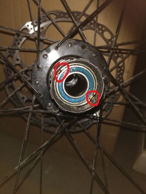

- Spiel zwischen Freilauf und Kassette. Nach Prüfung: beides ist ausgenudelt. Ich hab zwei Bilder im Anhang. Ist der Freilauf überhaupt tauschbar bzw. sinnvoll. Wenn ja welches Spezialwerkzeug benötige ich?

Hab die Achse mittels Maulschlüssel entfernt, der Freilauf sitzt aber noch fest. Die einzige Möglichkeit irgendetwas weiter zu lösen wären die zwei Nuten (siehe Bild). Ich hab aber keine Ahnung ob man dadurch den Freilauf lösen kann oder ob er nur irgendwie fest sitzt und nur noch ein bisschen Gewalt hilft.

Wenn der Freilauf auf die Nabe geschraubt ist (à la Shimano) den passenden Inbus in den Freilauf stecken und abschrauben. Falls er festeckt ist (wie DT Swiss), mit leichter Drehbewegung gg. d. UZ abziehen. Die Nuten sind mM nur zum Öffnen d. Freilaufs / Lagertausch.
Wenn der Freilauf geschraubt ist, wird er meist von der Gegenseite geschraubt, das müsste dann aber mindestens ein 12er Inbus sein. Der Freilauf schaut doch aber ganz ok aus, das Spiel zwischen Freilauf und Kassette lässt sich sicher anders lösen.
Von der Rückseite macht eigentlich Sinn. Dann müsste aber auch erst das Lager raus. Ich schau morgen Mal nach.Wie wäre denn die alternative Lösung um das Spiel zu beseitigen? Festklemmen?
Schau mal hier: https://bicycles.stackexchange.com/questions/58578/remove-bearing-cartridge-on-a-formula-rx-142-hub
Freilauf schaut sehr ähnlich aus, auf der Explosionszeichnung wird der Aufbau erklärt. Wenn es diese Nabe ist, ist sie ähnlich aufgebaut wie auch Shimanonaben, 2 Lager außen, Freilauf separat gelagert ( dafür wohl die Nuten neben dem Lager ), Freilauf mit der Nabenkörper verschraubt. Sonst sitzen Nabenkörper und Freilauf oft unabhängig auf der Achse= 4 Rillenkugellager.

Wenn das 12mm Steckachse ist könnte ein 15mm Innensechskant passen, den bekommt man allerdings schwer und der Freilauf ist auch nicht so gängig.
