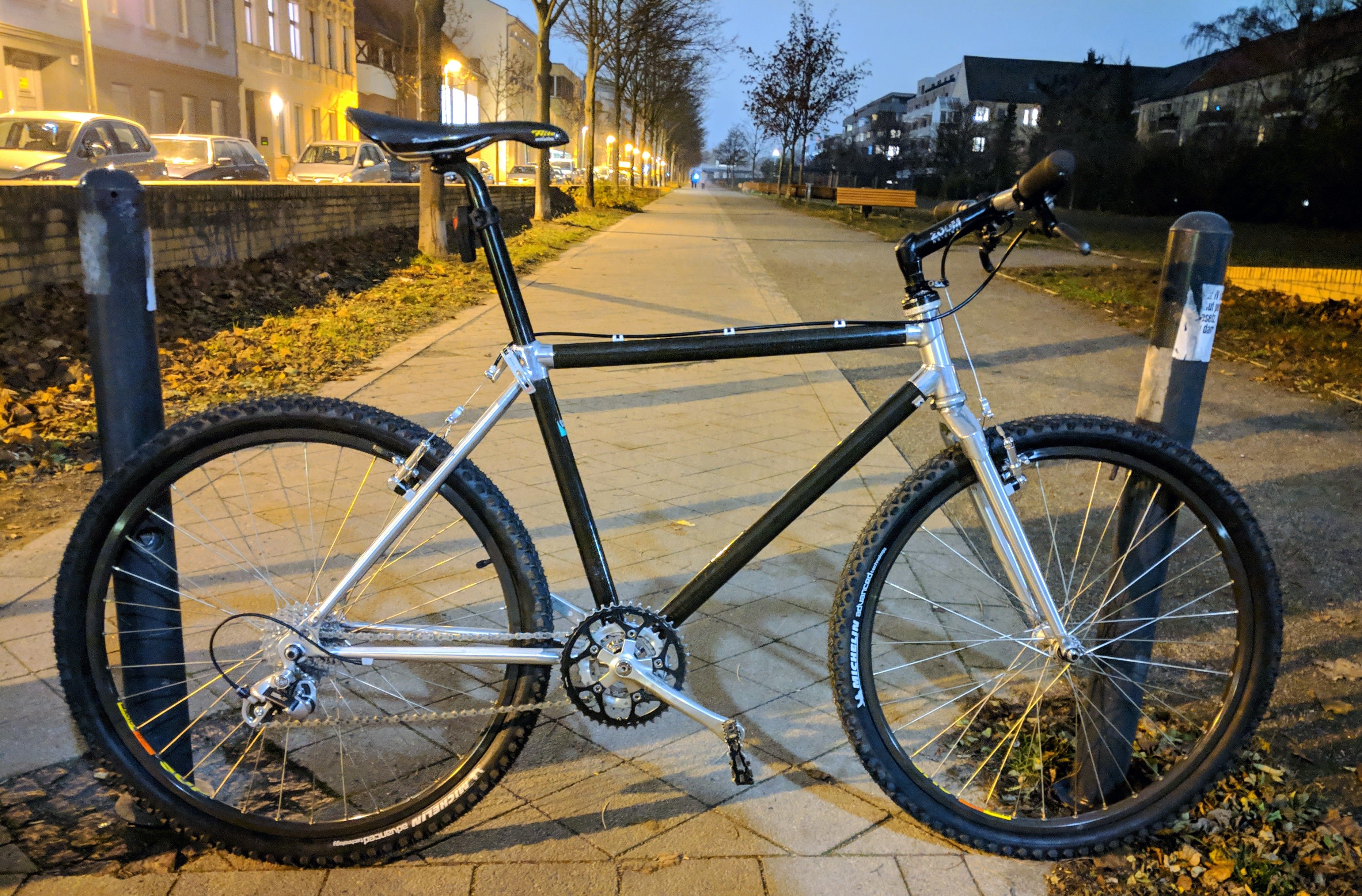

Fertig: https://photos.app.goo.gl/bQQbrrqzgPRj2hx96
So es ist soweit, ich trete aus den gemütlichen dunklen Aufbauschatten, ins harte grelle Forenlicht.
Der Kandidat:
Ein British Eagle Rahmen, welcher wie meine Recherche ergeben hat aus den frühen 90er stammt, ursprünglich war es mit einer kompletten M900 Gruppe ausgestattet.
  • Rahmengröße 43cm
  • Gewicht 1,7kg
  • Steuerrohr 1 1/8"
  • Innenlager 70mm ITA
  • Sattelstützendurchmesser 30,0mm
Es hat Vollcarbon Hauptrohre, Aluminium Muffen und Hinterbau und ist wahrscheinlich eine Auftragsarbeit von Alan. In der Nähe meiner Arbeit hängt seit einiger Zeit ein Alan Alu/Alu, mit Kooka Kurbeln, Ceramic-Felgen usw. aber zu einem Preis und auch in einer Rahmengröße die für mich nicht in Frage kommt. Als ich den Rahmen dann bei Kleinanzeigen entdeckte habe ich zugeschlagen.
Ich habe mit Aluminium bisher nur schlechte Erfahrungen gemacht, das gute Stück ist vor über 25 Jahren geklebt worden und das au uich noch mit Carbonteilen, da passt der Projekttitel ganz gut. Eigentlich erwarte ich, dass das Teil bei der ersten Fahrt unter mir auseinanderbricht! :D

Ich habe am Wochenende den Rahmen erstmal grundgereinigt und etwas poliert, aber noch nicht übertrieben, nur um zu sehen wo die Reise hingehen kann
Dann habe ich alle möglichen Farbkombinationen ausprobiert und zusammengesteckt. Auf das Innenlager warte ich noch, das wird ein XT welche es gerade bei MTB-Kult in NOS für günstig Geld zu erwerben gibt.
Ich habe mich für die Farbkombination entschieden: schwarze Stütze, schwarzer Vorbau, silberner Lenker, schwarze Griffe. Die Schaltkomponenten werden klassisch XT 735, bei den Bremsen würde ich gerne auf irgendwas CNC gefrästet in Kombination mit CNC Bremshebeln setzten. Ein Fragezeichen über meinem Kopf schwebt beim Vorbau, Sattelstütze, Kurbelgarnitur und Laufradsatz.
10.10.2018: Die Teile welche feststehen treffen so langsam ein, XT-Innenlager, XT-Schaltwerk (Short Cage), XT-Umwerfer 34,9mm DP, XT-Daumis oder alternativ XT-STI (vorhanden) da muss ich mich noch entscheiden.
Bei den Bremsen muss ich mir die ganze CNC Sache noch überlegen, die Preise für Schalthebel + Cantis würden locker die 200,-€ Marke überschreiten, dafür baue ich sonst ganze Bikes. Alternativ wären dann schwarze Bremshebel DiaComp/Ritchey/XT und schwarze XT-Cantis.
7.12.2018 Erste Probefahrten durchgeführt:

...würde auch die Stütze und den Vorbau in silber (poliert) wählen dann kommen die Carbonrohre noch besser zur Geltung.
Kontrast in schwarz dann mit Bremse/Schaltung/Schnellspanner/Griffe usw.
Und final einen Carbon Flite. (wenn schon denn schon)

Ich würde auch die Kombination Aluvorbau silber, Sattelstütze und Lenker Carbon ("Carbonmuster "natürlich passend zu den Rohren;))
Ansonsten finde ich auch, dass silberfarbene Teile gut zu den Muffen passen:daumen:

Geilo, dass die Gabel dabei war!
Bin gespannt :daumen:
Ich würde ne schwarze XT verbauen...
Die Gabel ist ganz klar ein Highlight und ohne die hätte ich es auch nicht gekauft. Dazu gab es dann noch einen Stronglight x15 Nadel-Steuersatz und die Sattelstütze, für den Preis dann wirklich in Ordnung, obwohl die Sattelstütze keine Verwendung finden wird.

Ich finde es relativ schwer dann den gleichen Glanzgrad zu erreichen, und ich dachte mir, dass ich durch schwarze Anbauteile vom gleichen Hersteller für Sattelstütze und Vorbau ein einheitliches Bild erreiche. Ein Carbon Flite ist nur eine Frage des Preises, wenn der passt wird es einer werden.
Der Gedanke ich mir natürlich auch schon gekommen!
