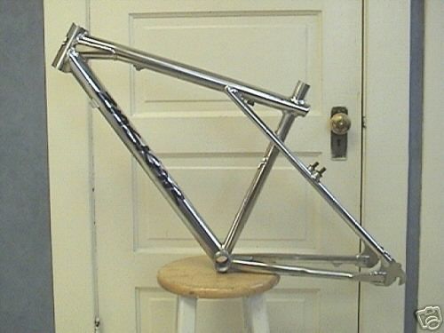

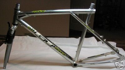

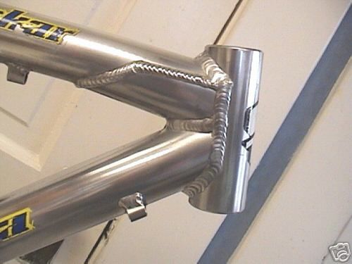

darüberhinaus scheint es so zu sein, dass ein 1995er Zaskar rahmen eine andere form der / des oberen gussets hatte. wie bereits angemerkt, scheint das einzige merkmal zwischen 91er pantera und 91er zaskar das "eckige" gusset zu sein, beim 95er müsste es eigentlich auch eckig sein, die form ist jedoch an der verbindung OR / Gusset gerne mal rund, oval, bzw nicht so kantig wie bei den zassis der anderen jahrgänge. zur verdeutlichung ein paar bilder...
das erste Bild zeigt ein 91er eckiges gusset wie wirs alle kennen, die folgenden das 95er runde gusset.
