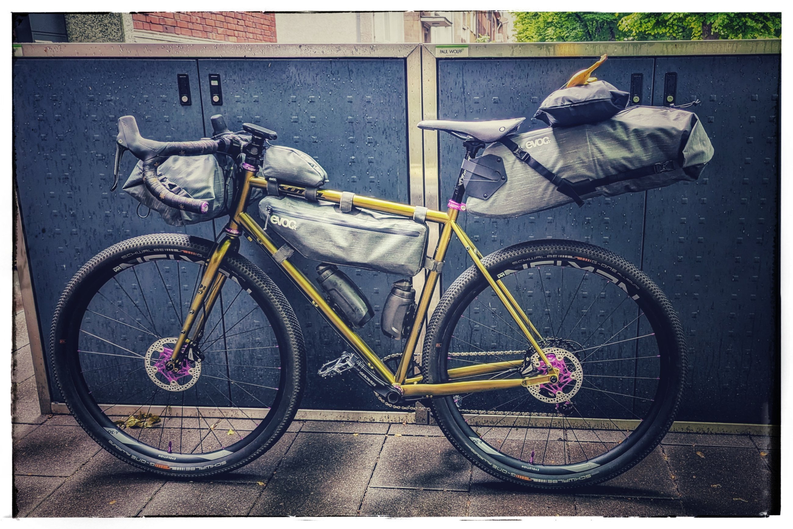

Ich fahre ein Kona Sutra, welches Kona mit einem 36er Kettenblatt spezifiziert/ausliefert. Ich habe ein 40er KB verbaut, was ohne Probleme passt. Die Hersteller sind da in der Angabe, was max. geht oder nicht, i.d.R. doch eher zurückhaltend/konservativ.
Das Bild zum Kona Unit X auf der Webseite von Kona verspricht in meinen Augen auf jeden Fall deutlich mehr als die verbauten 32 Zähne.
Wenn Du schreibst, dass Du "gerne schnell" fährst, ist das eine vage Formulierung. Mit dem genannten Rad und einer 10-42er Kassette komme ich beim Bikepacking am Ende einer ~ 150 km Tagesetappe mit wenig Straße, viel Wald und Schotter auf einen 25er Schnitt. Meinem Anspruch genügt das, wie es um Deinen steht kannst nur Du beurteilen.
