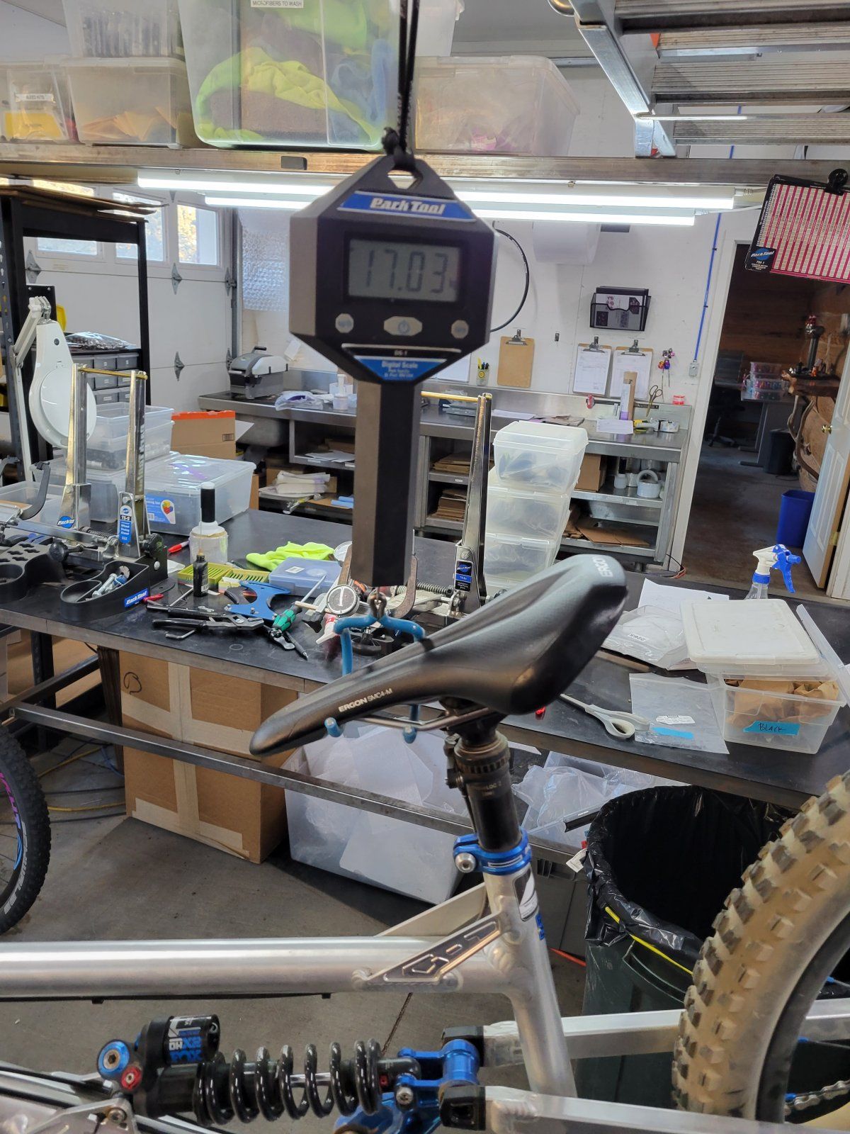

Man bekommt die Dinger trotz hohem Rahmengewicht gar nicht so schwer hin. Nicht so schwer in Relation was sie leisten können. Verstehe dann immer nicht, wieso ein Norco Carbon Enduro ohne Pedale 16.4kg wiegt...
Mein G16 XL mit DD Reifen V/H, EXT Storia V3, Fox 38, DMR Vault und etwas Dreck liegt bei 15.98kg.
Und dennoch guckt man blöd, wenn der Kumpel sein Specialized Levo SL mit 17kg inkl. Pedale daneben stellt. Da muss man aber auch sagen, dass seine 900g Reifen für Finale zu dünnhäutig sind. Da haben seine Inserts auch nichts gebracht. Verstehe die Kombi nicht...
