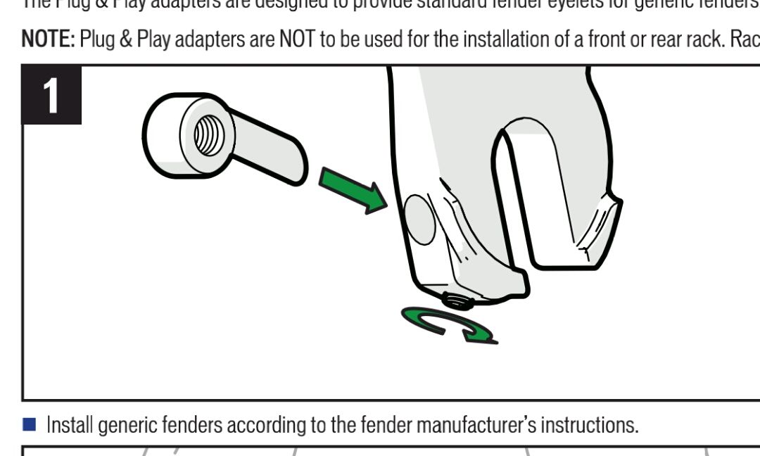

    Bei meinem Specialized Diverge E5 Sport gab es sowas für die Montage von Handelsüblichen Schutzblechen. Vielleicht findest du was ähnliches im Schraubenhandel, quasi zum Schrauben. Musst aber auf das Gewicht achten. Vielleicht könnte man sowas löten oder kleben.
