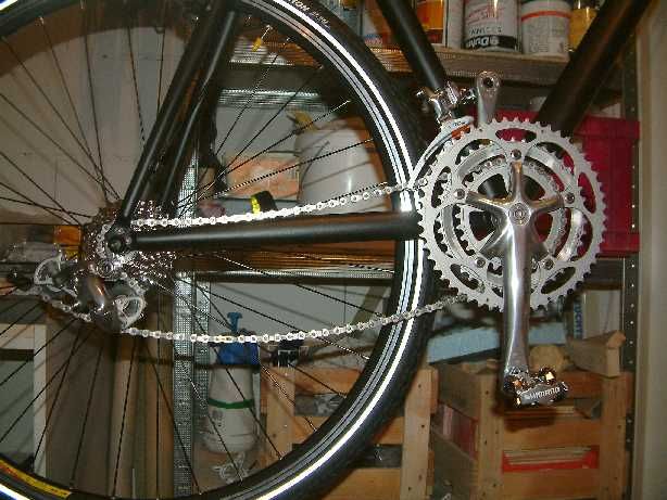

wenn man die kette richtig ablängt, also so dass der extremgang groß-groß unter berücksichtigung möglicher kettenstrebenverlängerung beim einfedern fahrbar ist, fliegt einem da überhaupt nichts um die ohren. wenn die kette auf klein-klein bei dreifach etwas durchhängt, ist das dagegen eher ein akustischer reminder doch jetzt mal aufs mittlere blatt zu schalten.
Wie würdest du oder ihr die Kettenlänge diesbezüglich dann am besten einstellen/ablängen? Wäre Hardtail, also kein Ausgleich von Federweg notwendig, nur aufgrund des exotischen Vorhabens mit der 3x11 Kombination.

nein, zum tausendsten mal: nicht rechnen, einfach auf groß-groß legen und passend ablängen. niemand weiß was dieser kettenlängenrechner da rechnet.
Kette auf groß - groß und dann kann so in etwa das Schaltwerk stehen . Da kann nichts passieren und höchstens bei klein - klein die Kette locker sein . Soll mann ja sowieso nicht fahren .
Bei klein - klein zu lang aber es passiert nichts
kette-jpg.4272
Ich wollte mal Rückmeldung geben. Es funktioniert
. Ich bin bei der Kürzung der Kette so vorgegangen wie von memphis35 beschrieben, alle Gänge funktionieren, es klackert nichts, alles läuft geschmeidig.
