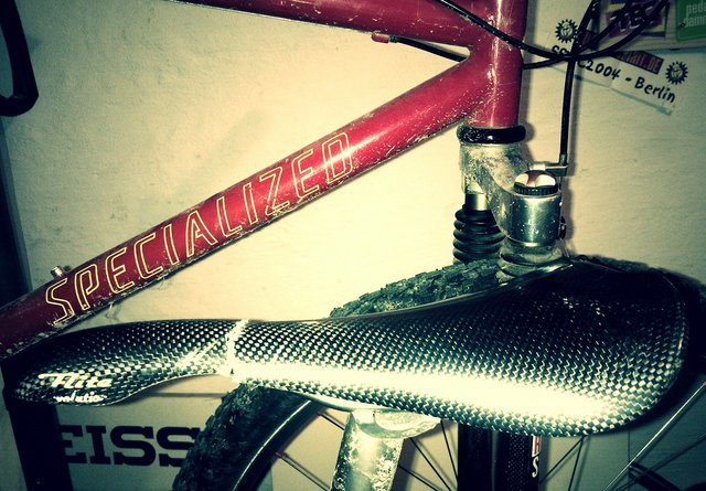

Das ist der Thread für alle Heizer, Fahranfänger, Übergewichtige und sonstige Leute die das alte Zeuchs hart rannehmen und an die Grenzen bringen. Postet hier eure geschrotteten Teile, Rahmen und Körperteile. Selbstverständlich alles Baujahr 1995 und älter.
Den Anfang mach ich mal mit einem Flite Evolution 1. Der hats immerhin 3 Monate ausgehalten.

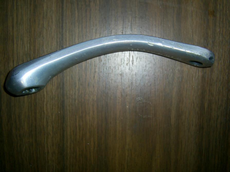

ick nochmal mit bilderklau von meinem kumpi uschibert.
und schon wieder ne kurbel. aber diesmal eine bei der ich sowas nicht erwartet hatte.
festhalten bitte:
sorry für den klau martin.
gruss kay
Das zeigt sehr schön, daß Kurbelarme nicht nur entlang der Stirnseiten belastet werden, sondern auch (aufgrund der einseitigen Krafteinleitung) einer Verdrehung (Torsion) unterliegen. Die X-Form ist überspitzt gesehen vier Metallstäbe, die in Rechteckform angeordnet sind und die kann man prima in der Längsachse verdrehen. Für eine Pleuelstange im Motor, die an beiden Seiten im Kolbenboden fixiert ist, ein brauchbares Design, für eine Kurbel, die nur auf einer Seite belastet wird, eine glatte Fehlkonstruktion.
