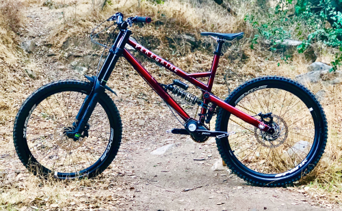

  • Peregrine (http://www.peregrineindustry.com/)
    Preis: 3.400 $ + Shipping + Einfuhrumsatzsteuer (Rahmen, Getriebe, Steuersatz und Dämpfer)
    914466
    • Pro's:
      • Stahl
      • Charmant rustikal ;)
    • Con's
      • Import aus USA (Einfuhrumsatzsteuer, usw.)
      • kleine Frickelbude (?)

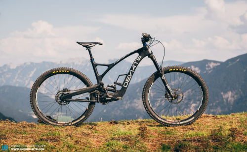

  • Deviate Guide (https://www.deviatecycles.com/guide/)
    Preis: um die 3.200 € für Rahmen und Getriebe
    914461
    • Pro's
      • Professioneller Eindruck
      • (Gewicht)
    • Con's

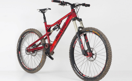

  • Cavalerie Anakin (https://www.cavalerie-bikes.com/anakin-en)
    Preis: 3.508 € lt. Konfigurator (Rahmen und Getriebe)
    914464
    • Pro's
      • High Pivot elegant gelöst durch hochkant-Effigear
      • Gewicht / Effigear
      • Geo
      • die bestehenden Komponenten passen
    • Con's
      • Drehpunkt vielleicht nicht hoch genug?
      • Es gibt mittlerweile das Blackbird, was vielleicht besser wäre, aber das kann man noch nicht kaufen
      • EDIT: laut Freeride-Test ist der Hinterbau ziemlich weich

Ich habe seit August 2014 ein Fanes mit Pinion und seit März 2019 ein Anakin, beides Größe M.
Das Fanes hat ca. 8200 km und das Anakin hat inzwischen 3000 km 40.000 hm und 58.000 tm auf der Tacho und ist jetzt eingefahren.
Hier geht es zum Erfahrungsbericht.
Was der Kollege von der Freeride schreibt ist schlicht Bullshit, wahrscheinlich hat Cavalerie keine Anzeigen geschaltet und wurde deshalb verrissen. Der Schreiberling ist nicht mal in der Lage den Lenkwinkel von den Bikes aus den Herstellerangaben korrekt zu übernehmen.
Das Taniwha hat 65° und nicht wie angegeben 64°.
Das Anakin hat 66° und keine 66,7°
Nachdem meine Holde mit meinem Radl zur Arbeit gefahren ist, hat sie sich auch eins in Größe S bestellt.
Da ich Pinion und Effigear zur Verfügung habe, bist Du natürlich herzlich eingeladen, um den Unterschied bei einem Ausritt in den Taunus zu erfahren.

Danke euch beiden für die Testfahrt-Angebote :bier: Bei über 3.000 Euro Investition wahrscheinlich wirklich keine schlechte Idee.
Bisher spricht mich auch nach einigem Nachgrübeln das Guide ja nach wie vor mehr an... Geo sieht gut aus, Carbon ist zwar nicht mein Favourite aber verschmerzbar, schicke Detaillösungen, Sattestütze und Gabel passen perfekt rein, und der Preis ist verglichen mit so einigen anderen Rahmen auch echt nicht teuer, wenn man bedenkt, dass ja die Pinion inbegriffen ist.
