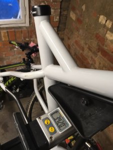

Hi Leute, leider findet man keine verbindlichen Angaben im Netz.
Das QH (Stahl) soll +/-2500g wiegen. Jetzt habe ich meinen Rahmen, bevor ich das Bike aufbaue, mal gewogen und bin geschockt ?:
3420g (Ja, die Waage ist genau!) inklusive Lager, Sattelklemme, Achse hinten.
Sind +/- 2500g eine Fehlinformation?
Finde das Gewicht echt krass, vor allem im Vergleich zu Cotic, Ragley etc.
Bin ernsthaft am Überlegen den Rahmen (gerade erst gebraucht erworben) wieder zu verkaufen und einen der o.g. Firmen zu kaufen.
Ach so: Rahmengröße L.
Bin dankbar für eure Rückmeldungen.
P.S.: Nachbauen/Fälschungen des Rahmens gibt es nicht, oder?

Okay, also ist das Gewicht mit Slider-Ausfallenden, Steckachse, Postmount-Bremsadapter, Steuersatz, Pressfit-Innenlager und Sattelklemme. Außerdem erscheint mir die Leitungsführung unter dem Oberrohr auch nicht original, da gab es von 2SC eigentlich eine sehr schöne Lösung mit zwei kleinen geschraubten 4-fach Aufnahmen.
Was bei Stahlrahmen auch gern mal als Zusatzgewicht der Fall ist: Dass vom Vorbesitzer die Rahmenrohre innen üppigst mit einer Sonde und Fluid Film gegen Korrosion geschützt wurden - da werden oft auch gern 200ml und mehr eingesprüht. Wie gesagt, KANN sein.
