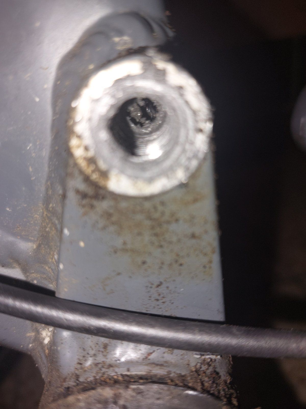

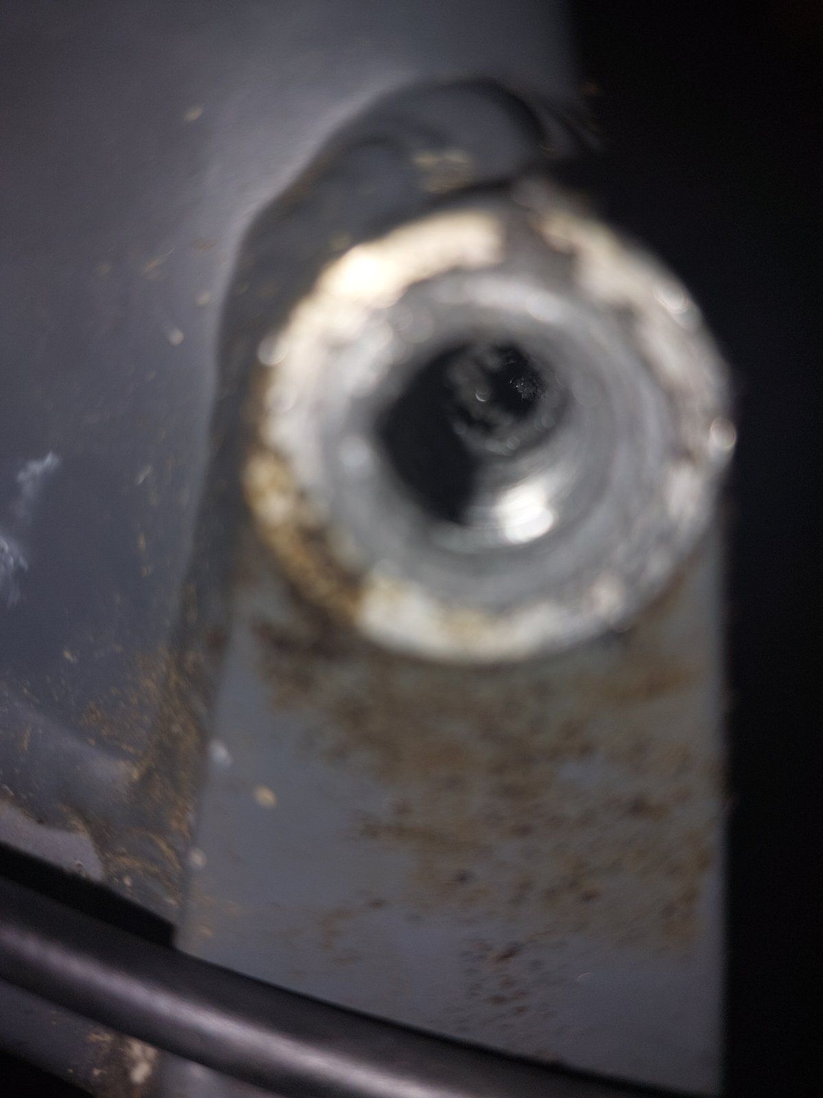

Hast du dir die Schraube mal angesehen? Ist deren Gewinde noch intakt?
Ein neues Gewinde wird erstens mal nicht gebohrt, sondern geschnitten. Und zweitens hilft es oft, wenn es nachgeschnitten wird...solang es das Innengewinde im Rahmen ist. Basierend auf deinen bisherigen Schilderungen vielleicht nichts, das du selber machen solltest.
Zukünftig: Verwende nen Drehmomentschlüssel. Wenn deine Schrauben entweder rausfallen oder du die Gewinde killst, nutzt du ganz offenbar keinen. Zusätzlich kann Schraubensicherung (blaues Loctite) helfen...

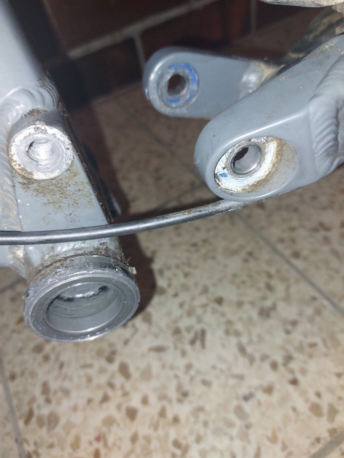

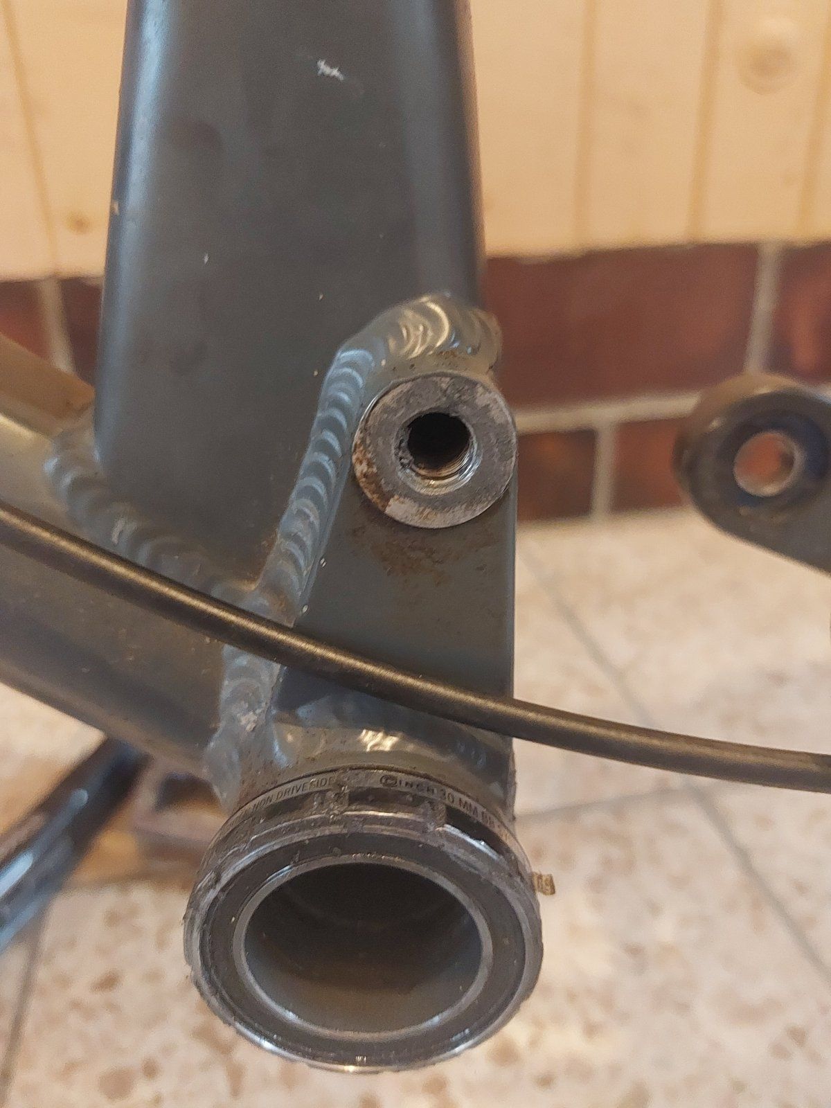

So ich habe jz selber nochmal na h geschaut anscheinend ist das Gewinde so ausgenutzt das die schraube rausfällt.
Ich kann dir schraube per Hand rausziehen+reinstecken.
Cube gibt auf ihrer Rahmen 6 Jahre Garantie ist das nun ein Garantiefall?
Brauche ich einen neuem Rahmen?

Sorry Kamera...
