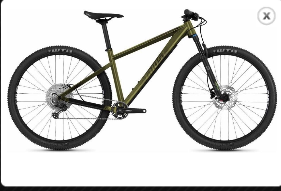

Guten Abend zusammen, ich möchte mir gerne ein Ghost Nirvana Tour sf essential 27,5 kaufen und weiß nicht so recht ob ich die Größe XS oder S nehmen soll? Bin 1,60 klein und habe eine Schrittlänge von 70cm. Muss dazu sagen das ich bei meinen bikes den Sitz immer relativ niedrig habe ist angenehmer zu fahren für mich. Würde den Sitz maximal halb so hoch wie auf dem Bild haben. Gruß

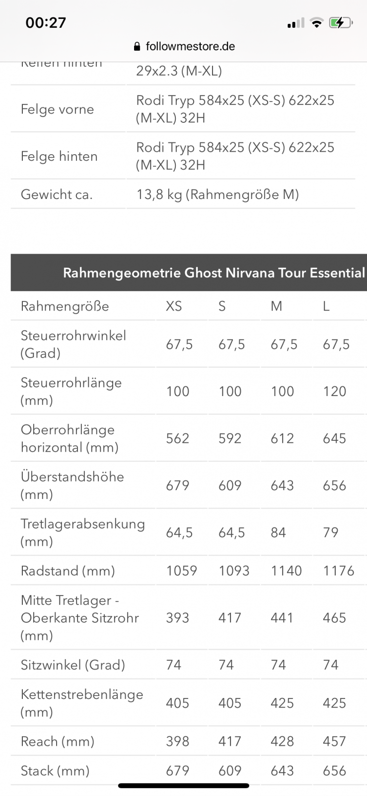

Ich würde dir sogar zum S raten wenn du nichts gegen ein eher etwas größeres Bike hast.
Unsere Kleine auf dem Kato mit 411 Reach und 585 eff. Oberrohr.
Das Nirvana in S hat 6mm mehr Reach und 7mm mehr eff. Oberrohr. Jedoch ist am Nirvana ein 45 oder 50mm Vorbau verbaut. Was also ca. 10mm weniger sind. Kommt also gleich raus.
Ja unsere Kleine kann auch nicht über dem Oberrohr stehen. Wüsste auch nicht was sie dort machen soll. Sie soll das Bike unter sich kippen wenn sie steht.
Manchen ist die Überstandshöhe wichtig, manchen weniger. Wenn man dort nicht stehen kann, spart man sich schon ölverschmierte Waden und von Flatpedalen zerlöcherte Knieschoner.
Kann verstehen wenn es manchen ein besseres Sicherheitsgefühl gibt, fahrtechnisch wirst aber nirgends lernen nach vorne ab zu steigen. Immer nach hinten.
Wie man sehen kann, sie kommt damit zu recht.
Sorry direkt, wieso? Machst deine Knie kaputt, kostet sinnlos Kraft und ist uneffektiv.
Dann bau dir doch eine 100mm Dropper ein mit Remote vom Lenker wenn es dir hilft.
Die Limotec gibt es mit Versatz, Ghost hat 30mm Versatz an den Sattelstützen. Notfalls kannst dort sogar das Bike verkleinern wenn eine mit weniger Versatz nimmst.

Hier sind nochmal paar Daten zum Rad, bin 1,60 cm, Schrittlänge 70cm

Ich würde das S nehmen . Deine Beinlänge ändert sich ja nicht . Beim XS schaut ja nur die Sattelstütze auf Grund des kleineres Rahmens weiter raus . Und auf Grund der längeren Gabel erhöht sich der Lenker etwas .
