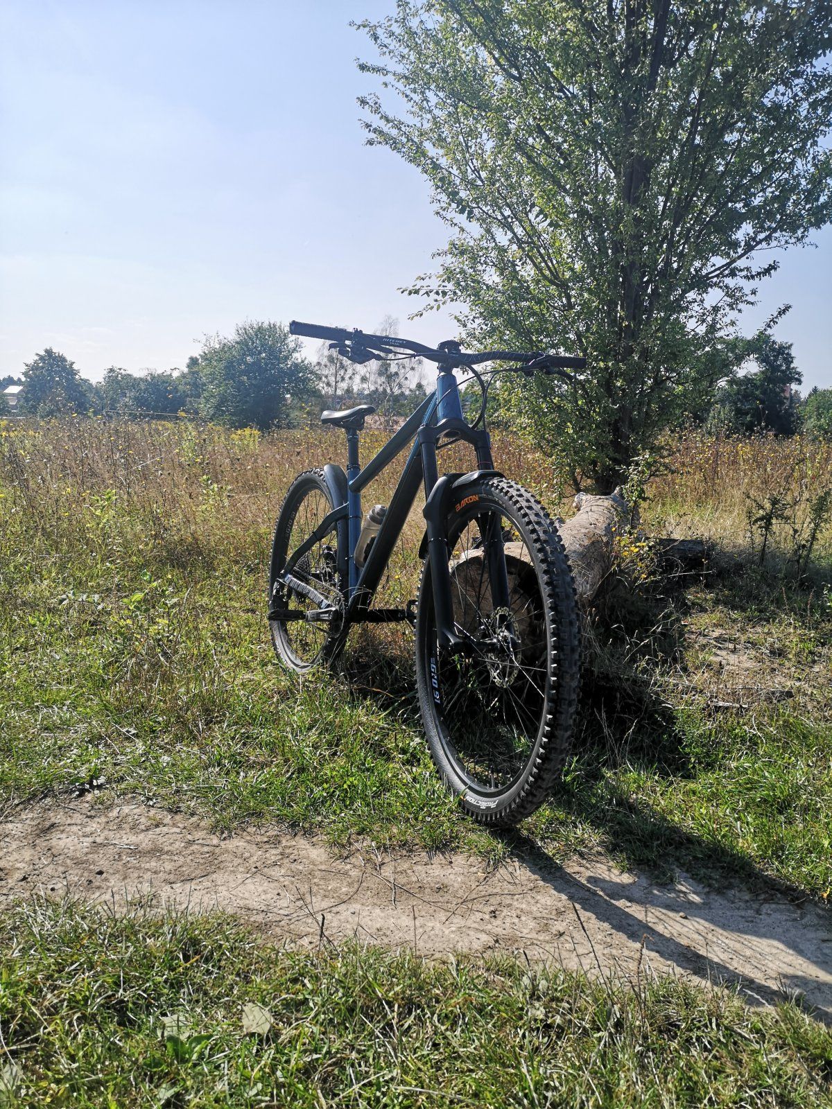

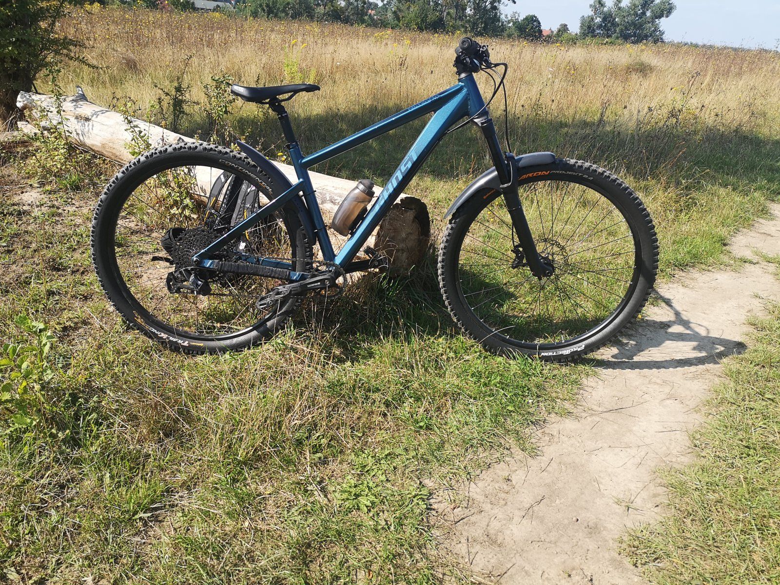

Laufräder, Antrieb (ausser Schaltwerk) und Griffe sind noch Serie.
Mit den Griffen bin ich nicht ganz zufrieden... Könnten dicker sein. Ergon GA2 oder ODI Rogue?
Die MT520 ist hinten defintiv überdimensioniert, aber haben ist besser als brauchen.
