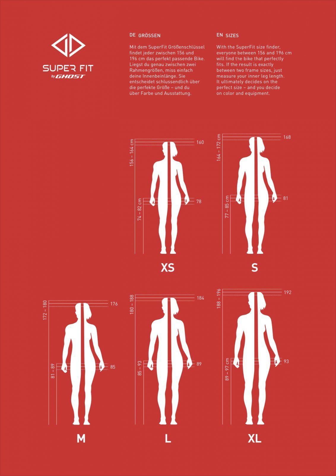

Laut der Übersicht, die es früher mal auf der Ghost Homepage gab, wäre L die richtige Größe:
Eben, diese Übersicht habe ich auch schon gesehen und mich wundert es eben, dass die Angaben vom Hersteller entgegen der Meinung des Forums ist. Haben wir einen Denkfehler, Hat sich Ghost etwas dabei gedacht und wir schauen nur auf Zahlen?
Ghost sieht bei Rädern mit "Tour" im Namen, den entspannten Normalbürger gemütlich, also relativ aufrecht sitzend, dahin radeln. Hier sind viele Bergabenthusiasten, denen "normal" zu zahm ist. Um aus einem zahmen Tourenhuschi einen Trailschredder zu machen, muss man es "strecken", also eine Nummer größer nehmen. Die meisten Räder heutzutage sind flach genug, dass das funktionieren kann.
Ich denke die Größenempfehlungen der Hersteller richten sich auch an die entsprechende Zielgruppe.
Das Nirvana ist hier eher für Einsteiger gedacht, da will man nicht mit zu großen Empfehlungen erschrecken.
Im gewissen Maße trifft das ja auch auf Dich zu. Du kommst von einem Bike das def. kleiner ist als das Nirvana in L...das Cube in 19" (das meinst Du wohl mit L?) ist eher wie das Nirvana in M.
Wenn Du jetzt auf das XL gehst ist das ein riesen Sprung...wenn Du das willst passt das. Wenn du in dem Bereich bleiben wie das Cube war wird L sehr gut passen.

Der Superfit Algorithmus klingt meiner Meinung nach plausibel, das ist auch das was ich meinte mit, was hat sich Ghost eigentlich dabei gedacht.
Hatte mich vorab kaum mit Ghost Rädern beschäftigt
Dabei seit
21. Oktober 2021
Punkte Reaktionen
123
OK, ich muss sagen für mich ist das immernoch zu 95% Marketinggeschwurbel.
Passt mein Nirvana gut zu mir? Nachdem ich es eingestellt hab und etwas herumprobiert habe: ja!
…genau wie fast jedes andere Rad bisher.
Was soll der Zirkus?

Die haben einfach Durchschnittsmaße gebildet die in 5 Gruppen einteilt und dazu die Geometrie gemittelt, passen tut das gut...der Rest ist gute Marketingaufbereitung.
Da Du ja die gleichen Maße wie @Polluxx13 hast, und auch L genommen hast: Was hast den am Nirvana rumprobiert und geändert damit´s passt?
Dabei seit
21. Oktober 2021
Punkte Reaktionen
123
Gut, die haben also 100.000 Menschen vermessen und festgestellt, dass es nur geringe Abweichungen innerhalb der gebildeten Größengruppen gibt…
…also sie haben festgestellt, dass man sich die Arbeit hätte sparen können. Denn wenn das so ist, erhalte ich doch mit lediglich wenigen Probanden ein ähnliches Ergebnis?
Aber egal: das Rad passt und es ist auch sonst gelungen, also meinetwegen soll das „Superfit“ heißen.
Ich hab das Rad gebraucht gekauft, und der Vorbesitzer hatte ziemlich genau meine Größe, es hat auf Anhieb zunächst schob annähernd super gepasst. Ich habe minimale Veränderungen am Sattel (etwas vorgestellt in X-Richtung nach Knielot / Gefühl beim Fahren) und in y-Richtung gemacht.
Dann habe ich ja die Sattelstütze getauscht gegen die Limotec Dropperpost. Da habe ich dann die Einstellungen wieder hergestellt im ganz ausgefahrenen Zustand. Nun passt es mir gefühlt perfekt.
Edit: Ich bin ziemlicher Anfänger.
Für den Durchschnittsfahrer/Einsteiger passt die Empfehlung von Ghost schon, und wenn man an der Grenze zwischen zwei Größen ist passen vermutlich auch beide.
Wer weiß, was er will und braucht und also entsprechende Erfahrung hat braucht hier im Thread sowieso nicht nachfragen ;)
