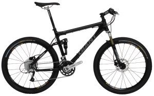

NRS Composite
Rahmen: Full Composite Hauptrahmen mit AluxX SL 6013 Hinterbau, NRS Hinterbausystem, 75/95mm Federweg, Composite Umlenkwipppe, integrierter Steurersatz, gedichtete Industrielager
