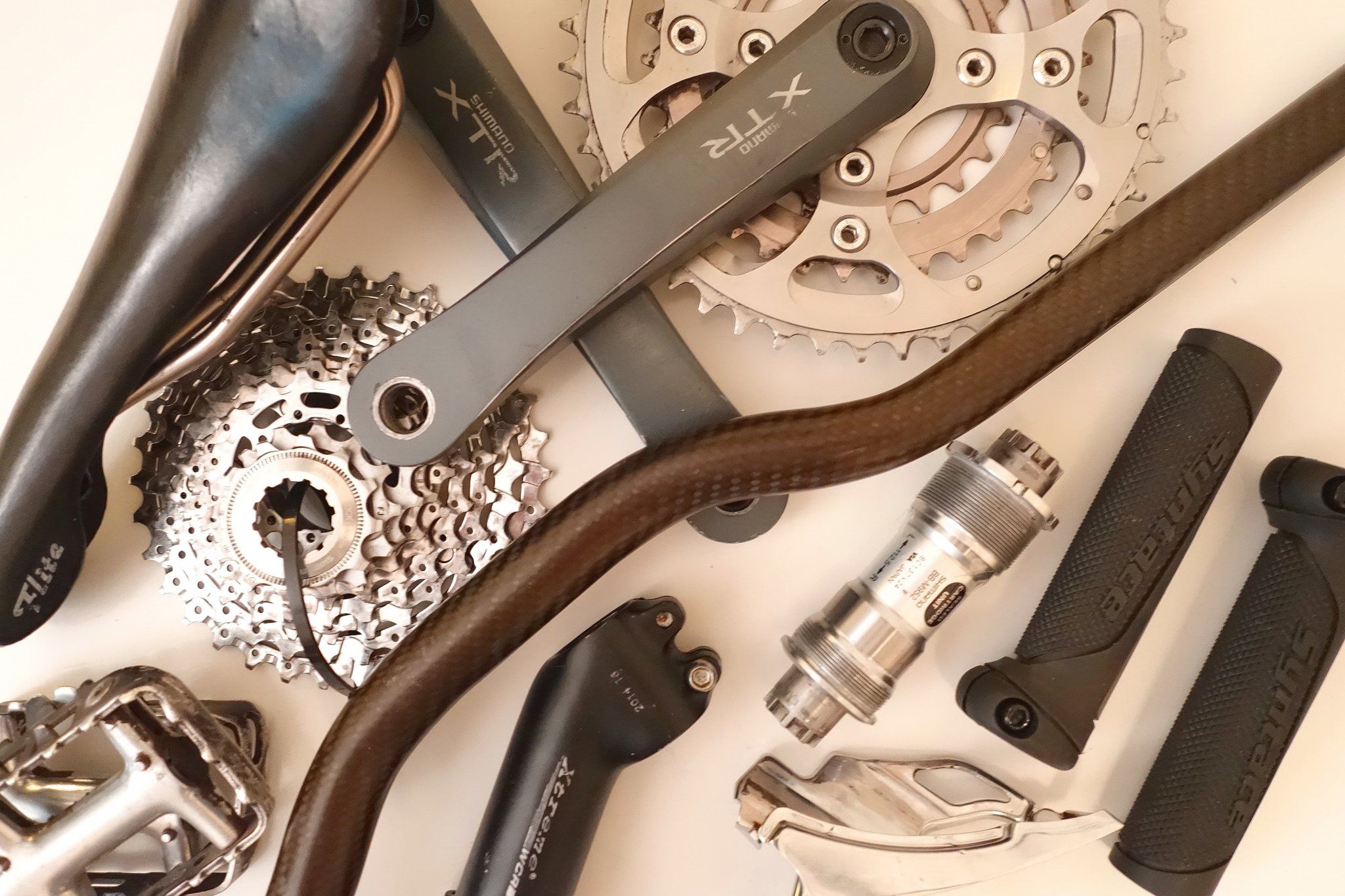

Nachdem das Rad in den Weiten der Galaxie Hermes erst einmal verschollen ist (die Quittungsnummer/ Sendeverfolgung kennt meine Koordinaten nicht und führt stattdessen zu einer bereits gestern zugestellten Fracht auf einen fremden Planeten) tröste ich mich derweil mit dem Zusammenklauben von Tand.
Eigentlich sollte die XTR ja -irgendwann- für ein anderes Rad verwendet werden und die original verbauten RF Prodigy XC-Kurbeln dran bleiben; nur weiß ich vom VK, dass die Kettenblätter fertig sind.
104er mit 42Z/32Z, in black, günstig, irgendwer?
:rolleyes:

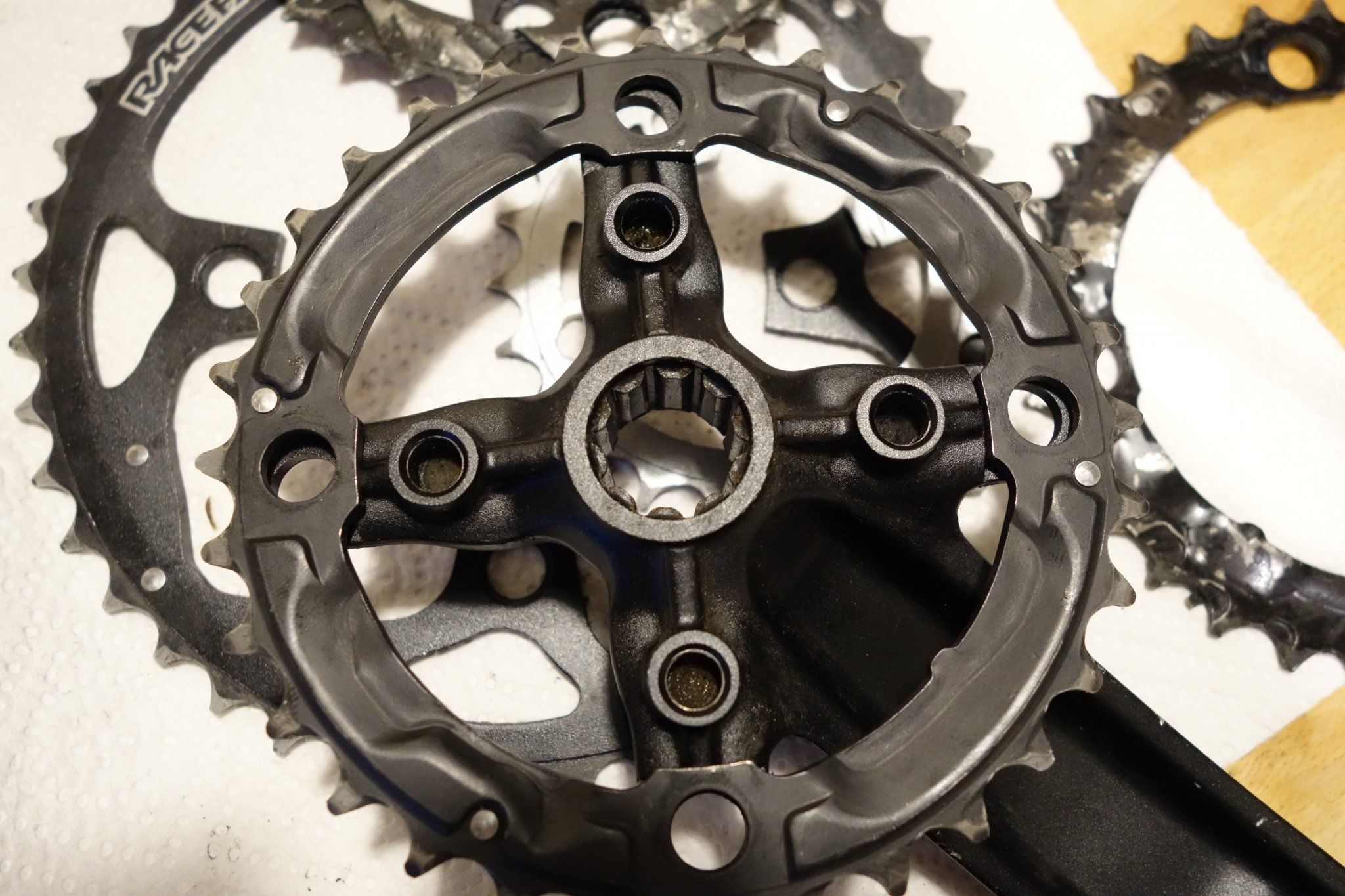

Danke Tom, aber ich mag jetzt nicht noch ein drittes Kurbelset, nur weil die KBs der Prodigy runter sind. Da sollten sich günstig ordentliche 104er finden lassen.
Jetzt kommt jedenfalls erst mal die XTR ans Giant. Das Gewicht inkl. XTR BB überzeugt; mal ab davon, dass es imo einer der souveränsten Kurbeln überhaupt ist; die darf nicht einfach nur rumliegen.
Btw: Auch für die 952 suche ich zukünftig noch ein großes Kettenblatt (42er) .

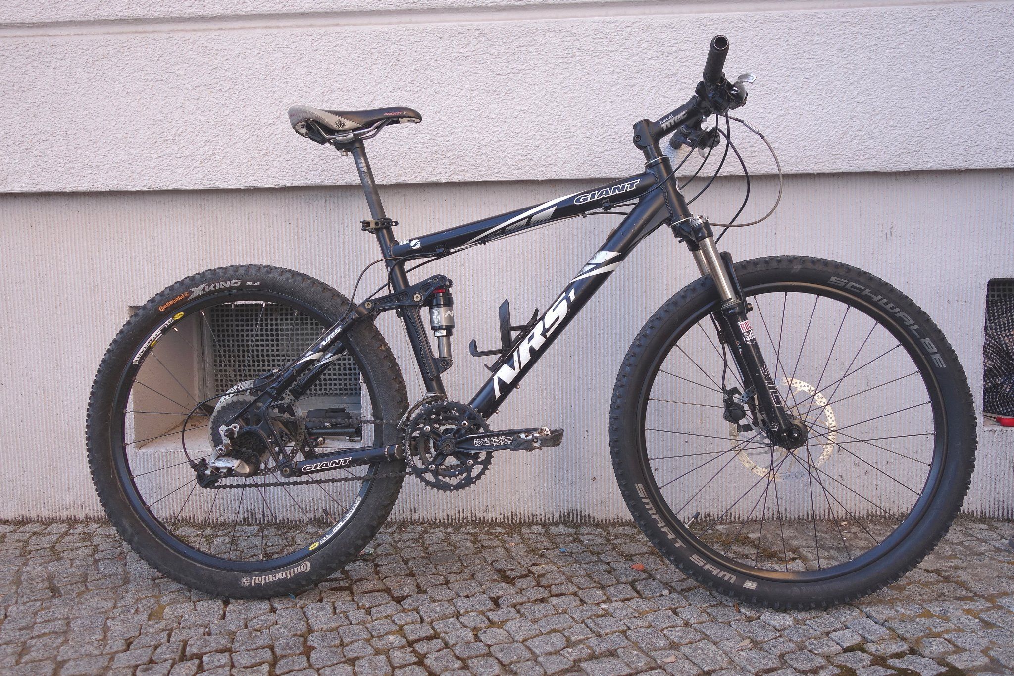

Das Rad kam ohne die miterworbene Plane. Die dürfte sich der Bote für den Nächsten abgegriffen haben. Ist auch Geld, und so -eine Hand wäscht die andere- hab ich mir die €5 Trinkgeld gespart.
Doppelt Glück; den Transport hat das Giant völlig ungeschadet überstanden.
Das Teil hat zwar länger keinen Service mehr gesehen (mittleres KB tot, Reifen rissig, Kette und Kassette verschlissen, Umwerferseil fest, Innenlager rauh ) dafür sind die wichtigen Sachen völlig i.O. , bereits getauscht und wurden vom Vorvorbesitzer offenbar immer gut gewartet.
Die Federgabel mit einwandfreien Laufflächen federt fein ohne zu nässen, ebenso die getauschte Ario 2.1. Sogar der Lockout der Sid scheint ok.
Die Hayes top, Scheiben taufrisch, neues FSA-Steuerlager, neuwertige DT Swiss Nabe im VR...
Alles in allem ein wirklich guter Allgemeinzustand mit ein wenig Servicestau. Das Bauchgefühl war richtig. Keine Beulen, Risse, üblen Macken oder böse Defekte; die paar Verschleißteile...geschenkt+erwartet.
Lediglich ein Gelenk im Hinterbau hat etwas mehr Spiel. Aber das Wechseln der Wald&WiesenIndstrielager -gleich mit ordentlichen Nadellagern- stand so oder so- auf dem Plan.
Das große RF-KB ist noch absolut brauchbar; nur das mittlere muß in die Tonne. Zum Glück haben sich hier noch zwei 32er angefunden.
Seltsamerweise -ich hab mich zuerst über RF echauffieren wollen- hat Shimano offenbar zwei verschiedene 104er Blätter. Die Bohrungen absolut deckungsgleich passt das SG-X nicht auf die RF Kurbel. Das andere Shimano KB schon...
:ka:
Die wenig verbreitete Prodigy XC ist nicht ugly, bis auf die üblichen Kantenwischer top, sehr leicht und macht einen absolut robusten Eindruck; bleibt.
Die wirklich häßlichen 203mm Shimano-Wagenräder würde ich hingegen gern gegen kleinere 160er Bremsscheiben tauschen. Das reicht für die geplante Tour (kein DH) völlig aus.
Was muß ich hier beachten, welche die Adapter benötige ich für die Hayes-Sättel bzw. wie ist da die richtige Bezeichnung?
Haben 6 Loch-Scheiben alle die gleiche Dicke bzw. sind die Lochabstände/Bohrungen immer identisch?
Dankeschön!
PS: Tom, 48er selbst 46er Blätter sind mir zwztl. zu groß. Ich rüste meine 26er derzeit kmpl. auf 42er KB um.

Der Vorbau erscheint mir, typisch für ein Millenium-Baik, recht lang und dürfte zu einer recht sportlich gestreckten Sitzposition führen, die zwar zeitgemäß ist, aber auf ner Tour nicht so ganz das Wahre sein könnte. Hier würde ich überlegen was kürzeres zu verbauen, aber wirst ja selber sehen/spüren ob es Dir taugt.
Bin gespannt wie sich der versteifende Hinterbau tatsächlich fährt. Erwarte umgehenden Rapport :o
Daß der Hinterbau mit bei Eisen-Karl erwerbbaren genormten Industrielagern ausgestattet ist macht mich ein wenig neidisch Solche "Kleinigkeiten" können richtig nerven. Auch schön daß der Dämpfer mit 165mm kein exotisches Sondermaß aufweist.
Warum Du da so gerne V-Brakes rangeklatscht hättest verstehe ich jetzt nicht so ganz, aber davon scheinst Du ja mittlerweile eh wieder ab zu sein. :ka:
