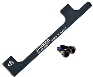

Deswegen z.B. passt es möglicherweise nicht
Maguraadapter
index.php
Shimanoadapter
Manche Adapter sind auch axial zu dick so dass die Nase der Bremsbeläge dran hängt. Hatte ich neulich erst und mich gewundert dass ich den Sattel nicht ausrichten konnte
