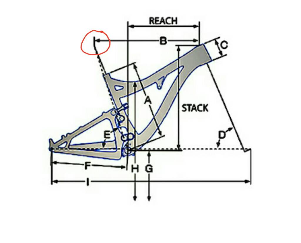

ja und wo ist diese höhe definiert? im geo datenblatt ist nur ein winkelsymbol drinnen. mehr nicht...
somit nicht nachvollziehbar.
extra für dich das Bild von der Giant homepage:
Der Winkel zwischen der horizontalen gestrichelten Linie (von "Q" nach "J") und der durchgezogenen Linie gekennzeichnet mit "A".
Und bitte mach aus kotiert --> codiert oder kodiert, die Fäkalsprache muss doch hier nicht sein, auch wenn viele den steilen Sitzwinkel noch immer als besch***en ansehen und gerne einen etwas steileren hätten, aber das wurde auf Pinkbike ja ganz gut erklärt.
"A" kennzeichnet die Sitzrohrlänge und die Erklärungen zur Wahl des Sitzwinkels auf Pinkbike sind alles andere als einleuchtend und dazu vom Autor auch noch missverständlich formuliert. Angeblich hat man bei Giant mit steileren Winkeln experimentiert, dies aber wieder aufgegeben weil man im eingefahrenen Zustand den Sattel verfehlen und stattdessen mit dem Hintern den Reifen treffen könnte.
schon mal was von koten oder maßlinie gehört? nicht unüblich in der architektur, hat nix mit fäkalsprache zu tun....
q-j-a linie ist zwar denkbar, so aber nicht dargestellt und mit 73° wenns so wäre als deutlich zu flach angegeben. von daher wärs interessant wo der sitzwinkel tatsächlich angesiedelt ist. meine in fürheren tests waren tlw auch steilere winkel angegeben...
Auch in der Architektur ist eine Kote bzw. etwas zu kotieren allerdings eine reine Höhenangabe. Im Zusammenhang mit dem Platzhalter "B" für eine Winkelangabe also eher unpassend. ;-) *klugschei..ermodusoff*

kotenlinie ist eine durchaus übliche bezeichnung für maßlinien. auch für linear und winkelbemassungen. zumindest in österreich. schon möglich, dass es in DE anders ist. ist ja eigentlich auch egal... so genug der klugscheißerei ;-)
was allerdings trotzdem nicht stimmen kann ist die 73 grad angabe von giant. nachgemessen auf diversen fotos sowie der cad zeichnung der geoangaben, ist der winkel immer >73grad. egal ob bis ok sitzrohr oder bis mitte sattelstützenkopf auf den fotos....
der lenkwinkel mit 65grad stimmt, d.h. eine verzerrung der fotos kommt damit nicht in frage...

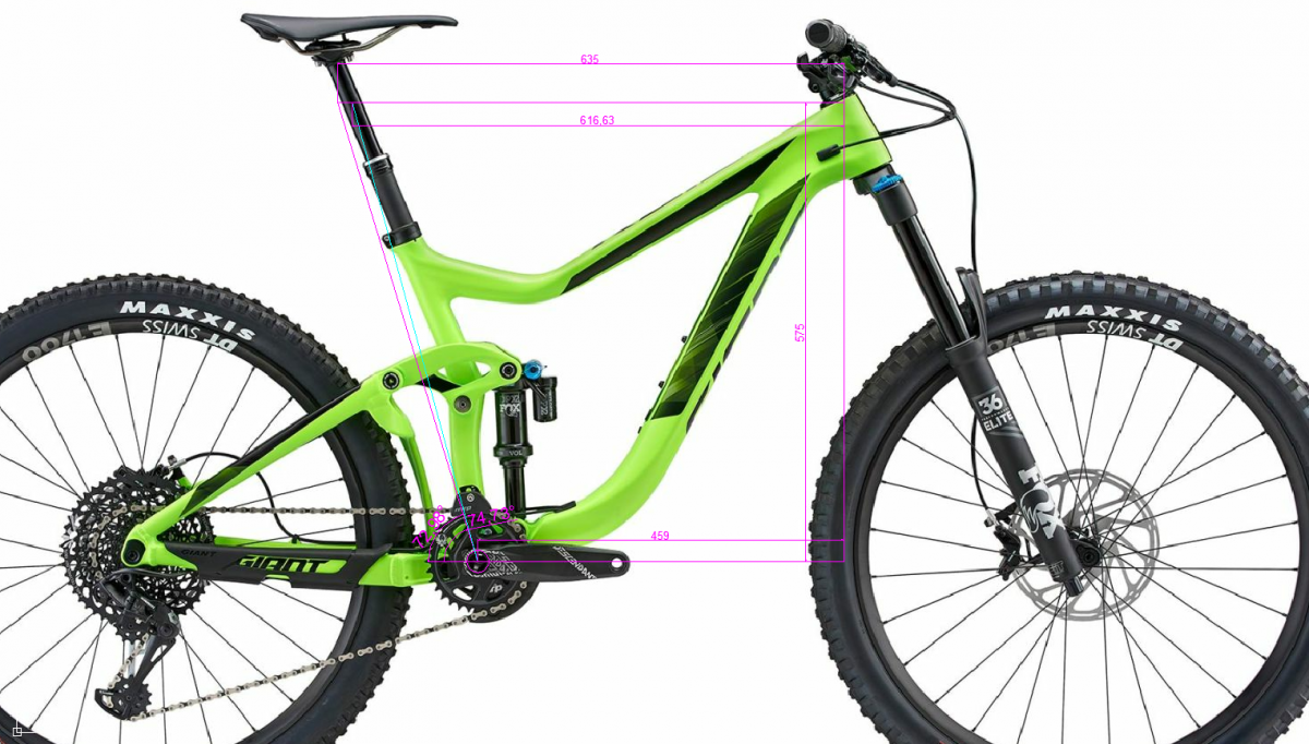

nachdem jetzt hier schon Photos vermessen werden habe ich den effektiven Sitzwinkel von M und L Rahmen anhand der Werte der Geotabelle nachgerechnet:
beim M sind es exakt 72,99° (90°-invtan(176/575) //176 = Oberrohrlänge minus Reach, 575 = Stack
beim L sind es exakt 72,93° (90°-invtan(182/593)
Oberrohr und Reach werden normalerweise von Mitte Oberkante Steuerrohr horizontal weggemessen, die Oberrohrmessung geht dann bis Mitte Sattelstütze. Ich habe ein 2018er Reign leider nicht da, bei meinem 2015er Trance stimmen diese Werte aber in der Praxis.
habe es versucht hier mal einzuzeichnen (leider ist in der Abbildung der Sattel ca. auf Höhe des Lenkers, man misst aber den Schnittpunkt der Horizontalen, nicht Ende des Sattelrohrs!)
soviel zum thema maße. irgendwie stimmt die oberrohrlänge nicht. damit errechnet sich wie rmaurer richtig festgestellt hat, ein sitzwinkel von 73°. das bild sagt was anderes. or- länge 616mm, sitzwinkel 74,7grad. reach und stack passen mit dem foto überein, daher kann man eine verzehrung weitgehend ausschließen....

Die Werte gehen alle auf sofern man beachtet wie Giant den Sitzwinkel misst:
Mitte Tretlager - Schnittpunkt Oberrohrlänge/Sattelstütze (also der "Endpunkt" der Oberrohrlänge!) -> habe den Schnittpunkt unten rot einggekreist
Leider sind die Giant Zeichnungen alle falsch da der Grafiker übersehen hat dass Sitzrohrwinkel und Lenkwinkel nicht ident sind und den Sitzwinkel gar nur andeutet , Pivot macht es richtig:
