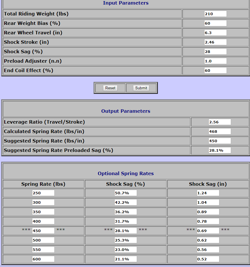

Bin mit ca. 95kg fahrfertig 2 Trailtouren im Harz mit einer 450 bei max. 30% SAG gefahren. War schon sehr sehr fluffig - ging aber erstaunlicherweise gut.
Habe jetzt auf eine 500er Feder umgerüstet und das scheint für meinen zarten Körper (ohne Kleidung ca. 92,5kg) perfekt.
SAG ca. 26%.
Stimmt auch mit dem Rechner von FOX überein.
