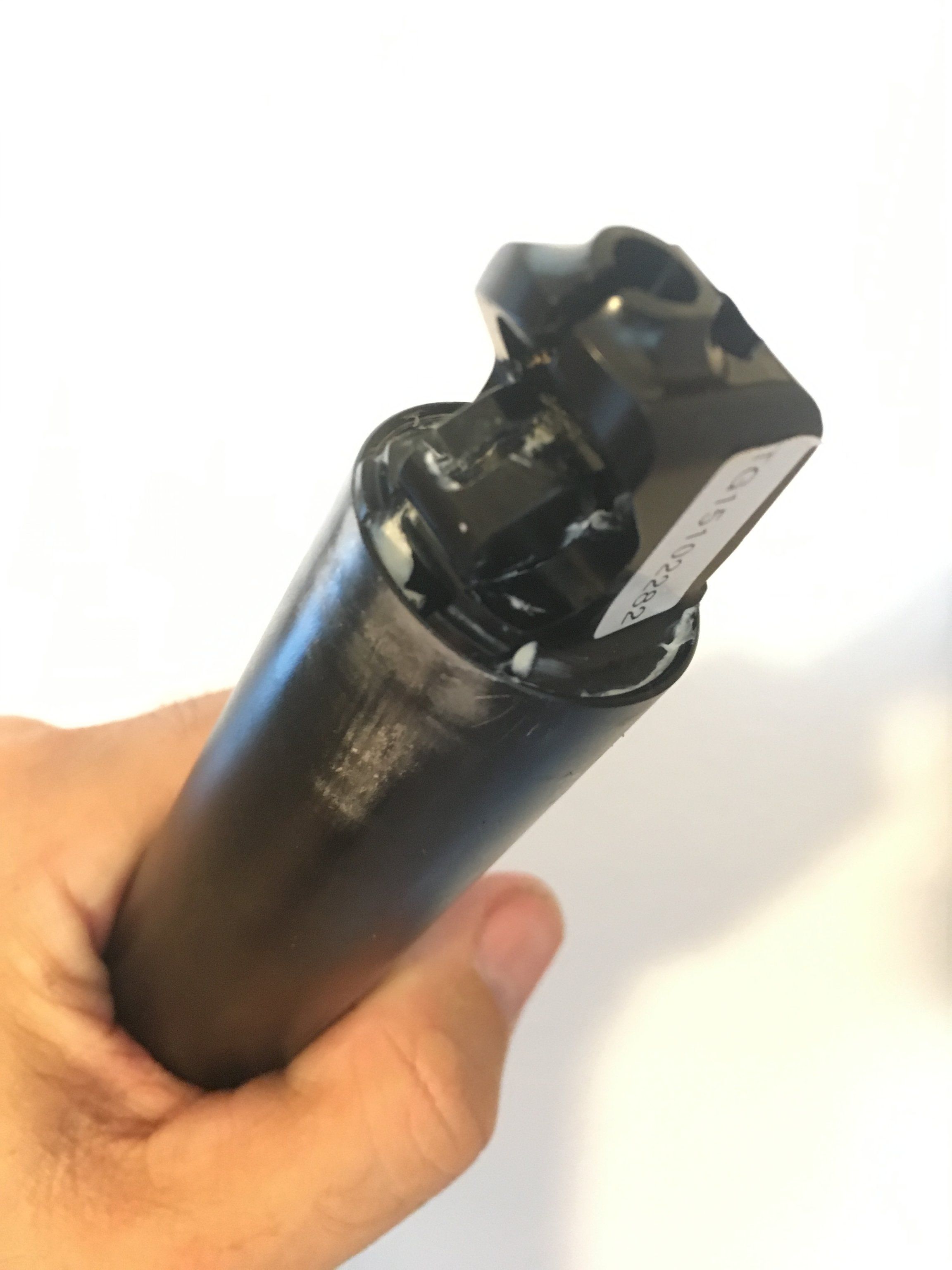

Hallo, ich bin heute nach längerer Pause mal wieder auf‘s Rad gestiegen. Dabei ist mir aufgefallen, dass die Remote der Sattelstütze (Orginal, 2016) extrem schwergängig geht.
Drehe ich am Rädel, ist der trigger zwar leichter zu bedienen, nur fährt sie dann zu langsam aus (bzw. zT auch nicht weit genug).
Stelle ich das Remote-Rädel so ein, dass der Speed passt, bricht es einem nach drei mal betätigen den Daumen.
Woran kann das liegen?
Bowdenzug zu alt? Service nötig?...

893188
Habe sie gerade mal auseinander gebaut. Das weiße sieht mir sehr nach Montagepaste aus?!?
Wenn dem so ist, gehört die natürlich nicht in die Mechanik.
Da hing noch viel mehr dran. Werde sie mal weiter reinigen.
Oder kommt das weiße Zeug irgendwo aus dem inneren der Stütze?
UPDATE:
Habe das Ding zerlegt, gesäubert und neu gefettet (nach YouTube-Anleitung). Hat nur minimalen Fortschritt gebracht.

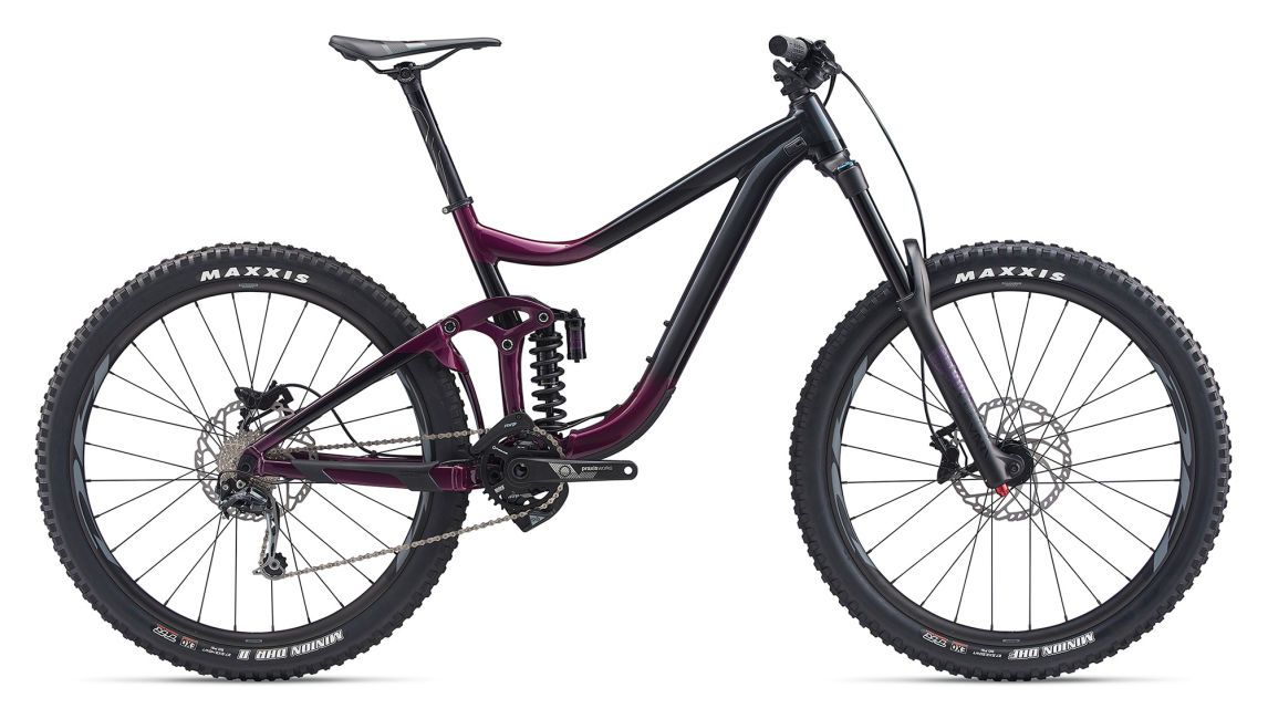

Is schon wieder soweit...
893355
893356
Dabei seit
28. Februar 2007
Punkte für Reaktionen
2.060
Standort
Innsbruck
Angeblich steht ja auch ein 29er in den Startlöchern. Laut einem US Forum:
160/170 vorne
150 hinten
65/64.5° Lenkwinkel je nach Gabel
76.xx° Sitzwinkel (hab den Wert nicht mehr genauer im Kopf)
Mal sehen, ob es stimmt :)
Wenn das die Contact Switch (SL) ist, gibt's nicht allzuviel einzustellen. Im Inneren ist eine Gasdruckfeder, mit einem kleinen Nippel (Trigger), der beim Eindrücken die Bewegung freigibt. Der macht wenige Millimeter Hub, mit dem Remotehebel und Bowdenzug muss eben die Kraft und der Weg überwunden werden. Die untere Umlenkung bremst m. E. nicht viel, da gut geschmiert und mit Rolle versehen.
Funktioniert die Gasdruckfeder ohne Drumherum? Vllt. ist es doch der Bowdenzug, Knick? Knick im Rahmeninneren?
