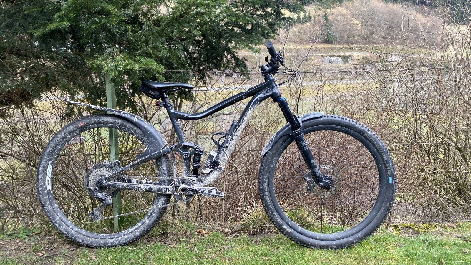

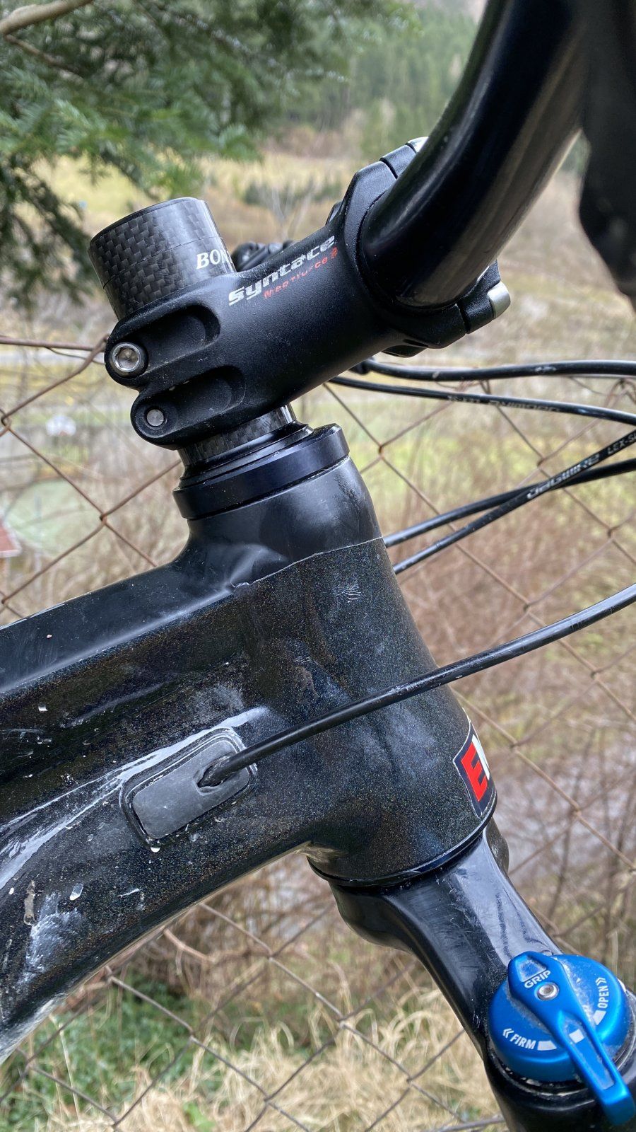

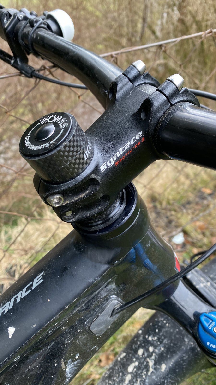

Fährt im normalen Trance 29“ (MJ um 2020) jemand einen Winkelsteuersatz? Wenn ja welchen?
Servus, habe auch mit dem Gedanken gespielt, aber verworfen. Hab eine Gabel mit etwas mehr Hub (+ 1cm) drin, das reicht (mMn) aus. Das Rad vermittelt sonst mehr, als es am Ende ab kann.
Vielleicht doch lieber zum Trance X wechseln? 8-)
Ist dann recht schnell gegangen und ich fahr jz mit -1 Grad seit 3 Wochen.
Fühlt sich prima an, keine Nachteile bisher.
Da aber noch Skitourenzeit ist bin ich erst 4 x gefahren.
Mehr Federweg vorne will ich nicht, das is mir zu unterschiedlich (wäre ja dann 140 zu 115) und kann sich so vom Bauchgefühl her nicht ausbalanciert anfühlen?
Trance X wär eh cool, ja. Allerdings hab ich auch ein Reign, das wär dann irgendwie übertrieben… und meine Gegensprechanlage wäre vermutlich not amused?
Das ist nicht das Problem, der eine Zentimeter mehr kommt mir entgegen. Ich fahre im oberen Federweg eher "soft" und ab der Mitte straffer. Somit hat man etwas mehr Sag, das nimmt sich in Summe nix, nur schöneres Ansprechverhalten und Überrollen kleiner Unebenheiten.
Mein Reign hat einen Mulletumbau und ist ne echte Offenbarung damit. Daher auch bei mir kein Trance X.
Hast du ein 29“ Reign zu einem Mullet gemacht oder ein 27,5“ mit 29“ VR umgebaut?
Cool, was ist das für einer? Oberteil ist nicht ZS wie das Original, sondern EC? Wie ging das zu montieren?
BTW: mehr Federweg flacht den sowieso recht flachen SW noch mal ab, da ist omho Wineklsteuersatz die bessere Lösung.
