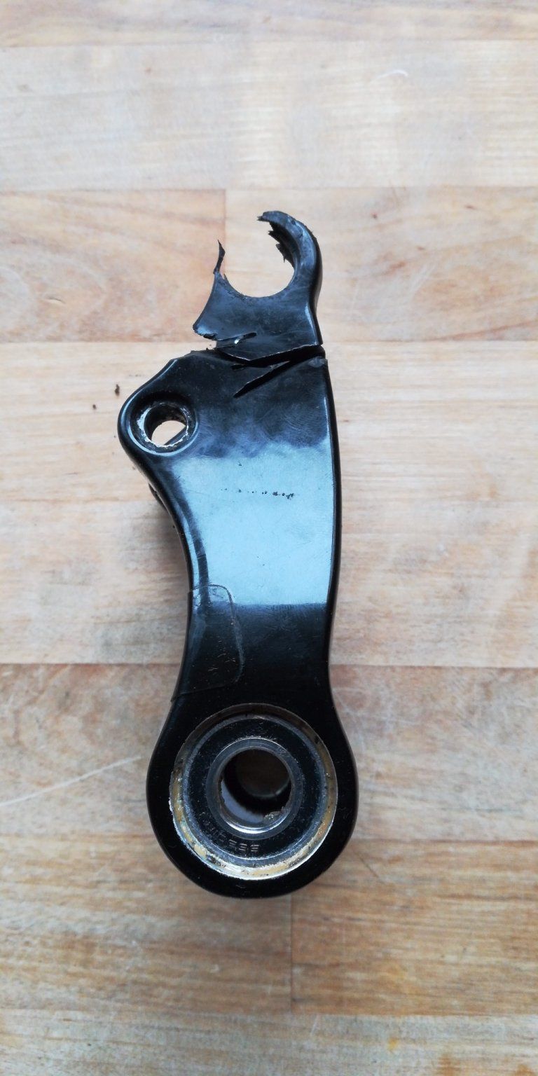

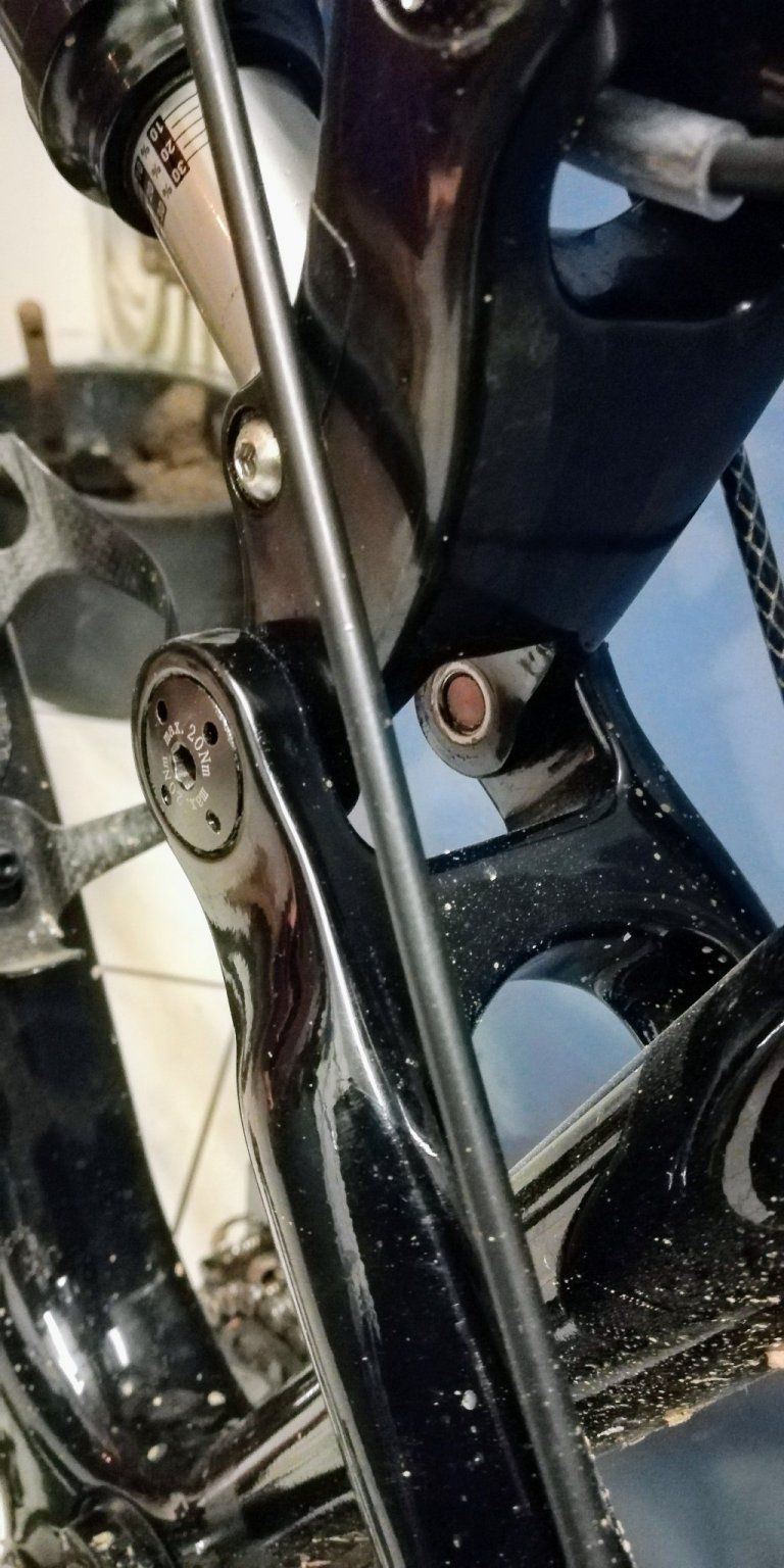

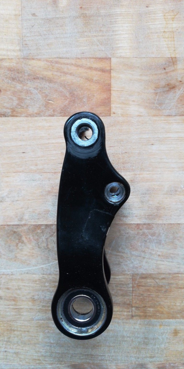

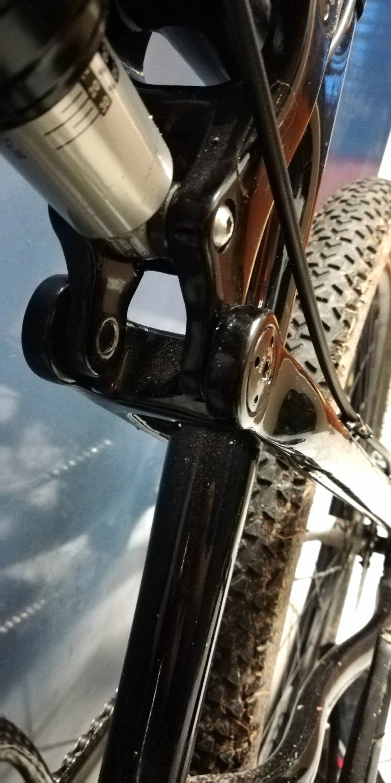

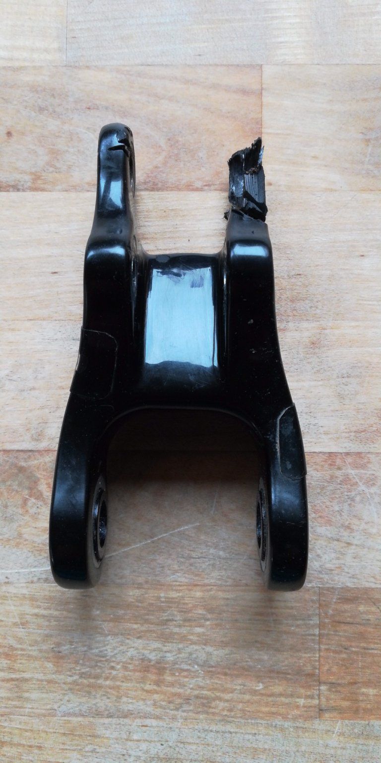

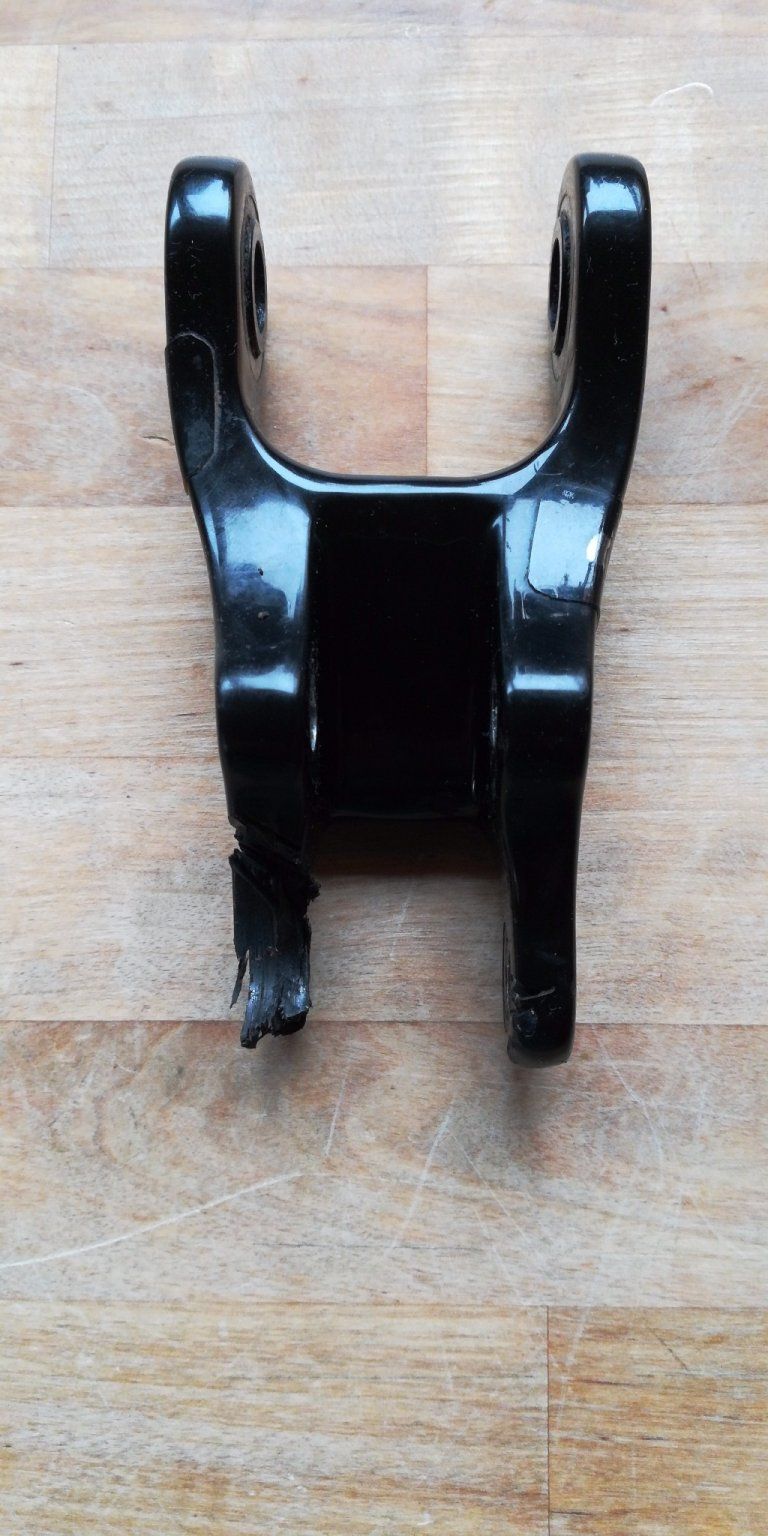

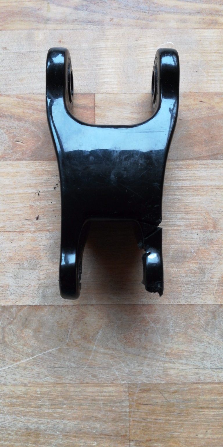

Hallo zusammen und eine Frage und Bitte an die Experten:
Die Dämpferwippe meines Axman ist defekt. Eine Gewindehülse der Hinterbau Aufhängung hat sich aus der Verklebung gelöst und dreht im Material, statt im Lager.
Jetzt brauche ich einen gottbegnadeten Fräser, der mir eine Wippe fräst, sonst kann ich das Bike in die Tonne treten. Das wäre dann schon das Zweite. :mad: :mad: :mad: :mad: :mad: Und das sehe ich nicht ein.
Ersatzteile gibt es nicht mehr.
Wenn einer eine Idee hat oder einen kennt, der einen kennt, der das machen könnte, dann immer her damit.
Vielen Dank schon mal.
Der Hinterbau ist hier gabelförmig rechts und links an den unteren Lagern der Wippe angeschlagen und mit Schrauben in den Gewindehülsen verschraubt. Löst sich jetzt eine Hülse aus dem Verbundmaterial der Wippe, kannst du die Schrauben nicht mehr lösen, weil sich die Gewindehülse mitdreht. Du kannst also die Wippe nicht mehr zerstörungsfrei ausbauen.
Das habe ich hier machen müssen. Die Zerstörung der Augen geht also auf mein Konto. Nicht auf die Konstruktion.

Um mit dem Schuh des Manitou zu sprechen: Ja, wie denn? Ausbohren? Wenn sich die Gewindehülse mitdreht? Du die Schraube nicht entfernen kannst? Weil sich die Gewindehülse mitdreht? Du kannst noch nicht mal von der gegenüberliegenden Seite die Hülse durch den Lagersitz, samt Lager, herausdrücken, da die Hülse einen größeren Querschnitt hat, als die Öffnung des Lagersitzes. :wut::wut::wut:
Trotzdem gerne weitere Ideen, da sich mir beim gleichen, nicht demselben, Rahmen wieder eine dieser Gewindehülsen gelöst hat. Das Bike ist aber noch in Betrieb. Ich hatte zwei Stück davon.
Das gegenüberliegende Lager auspressen, den Bohrer durch das Auge an das Ende der Schraube führen, die Schraube mit der Sprengringzange in Ermangelung des Schlüssels halten und dann Bohren bis die Schraube praktisch nicht mehr vorhanden ist. Den Schraubenrest herausschlagen und die Wippe ausbauen.
Wäre erstmal möglich. Leider gibt es auch keine Schrauben mehr. Vor dem Problem stand ich schon beim ersten mal.
Gut, nehmen wir an, die Schraube ist draußen. Dann die Hülse austreiben und eine neue, verbesserte Hülse einlaminieren. An beiden Seiten. Wer laminiert? Wer dreht neue Schrauben?
