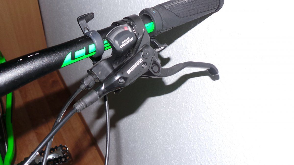

Die Bremshebel sind ziemlich schwammig.

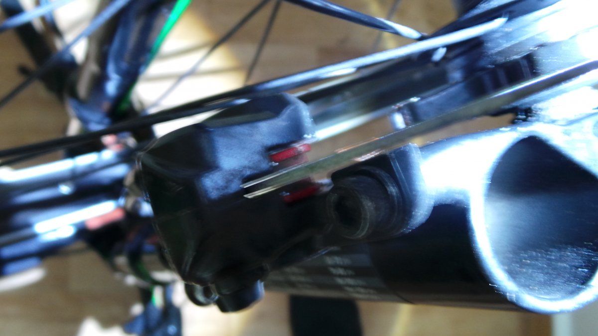

Ich habe Mal einige Bilder gemacht und setze sie für Euch mit rein. Ich hoffe, die helfen weiter. ;-)
Bremssystem: Shimano BR-M355
Klötze: Kool Stop Resins
Scheiben: Shimano SM-RT64
Befestigung: Centerlock
Alles auch auf den Bildern erkennbar.

Bremssättel - vorne sowie hinten
Vorderes Rad - eingesetzt
Hinteres Rad - eingesetzt
Hebel - oben Vorderbremse; unten Hinterbremse

Hinten die Beläge sehen aus als ob Siff draufgekommen ist.
Ich empfehle alles gründlich abzuschleifen und zu reinigen.
Und Stücke von einem Papiertaschentuch hinter die Beläge zu legen um zu sehen ob was undicht ist.

Am Vorderrad klebt am Bremssattel irgendwelcher Siff Bild 13 von oben.
