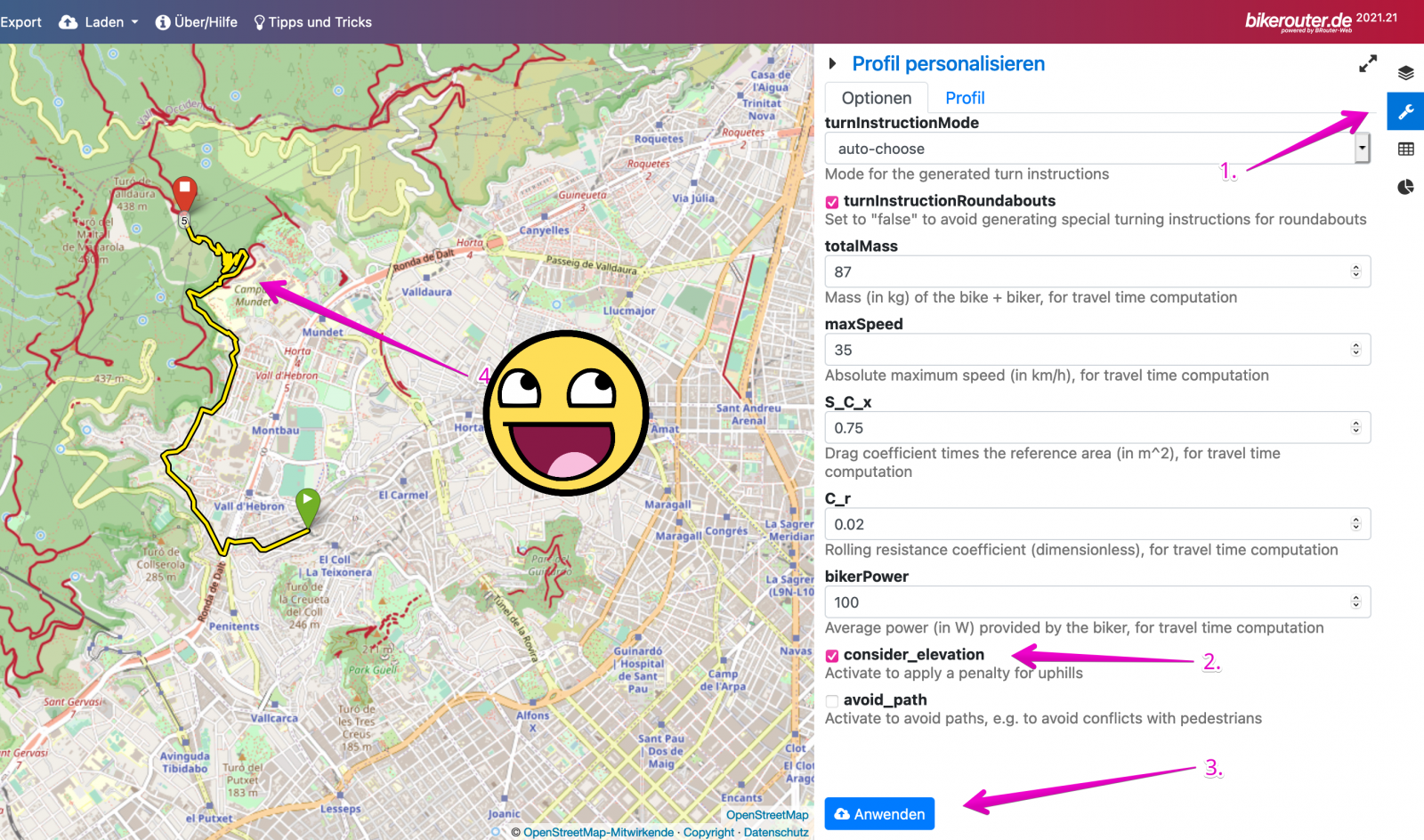

Klar, habe ich 8-)
Du kannst einfach im Profil einstellen, dass Änderungen der Höhe mit höheren Routing-Kosten versehen werden. Macht man das, wirft der Router sofort den von dir bevorzugten Weg raus:
Das wird nicht in allen Profilen unterstützt, in meinem Gravel Beta-Profil ist es jetzt aber drin.
