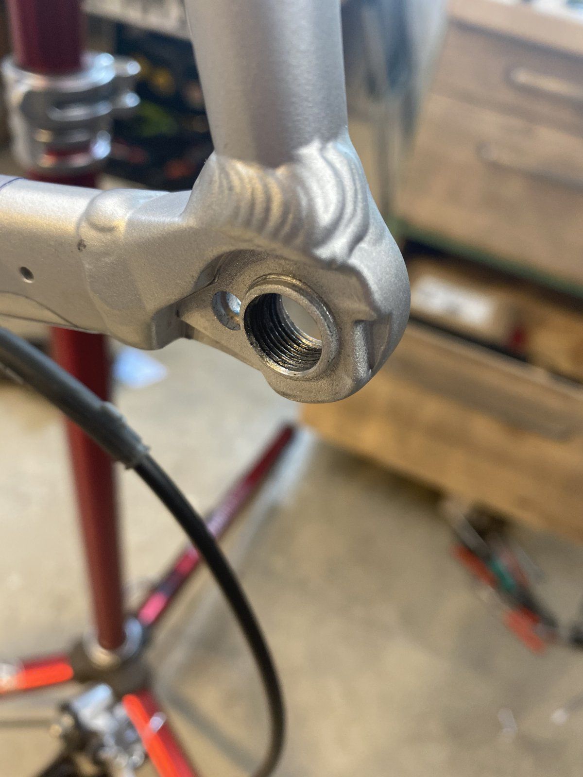

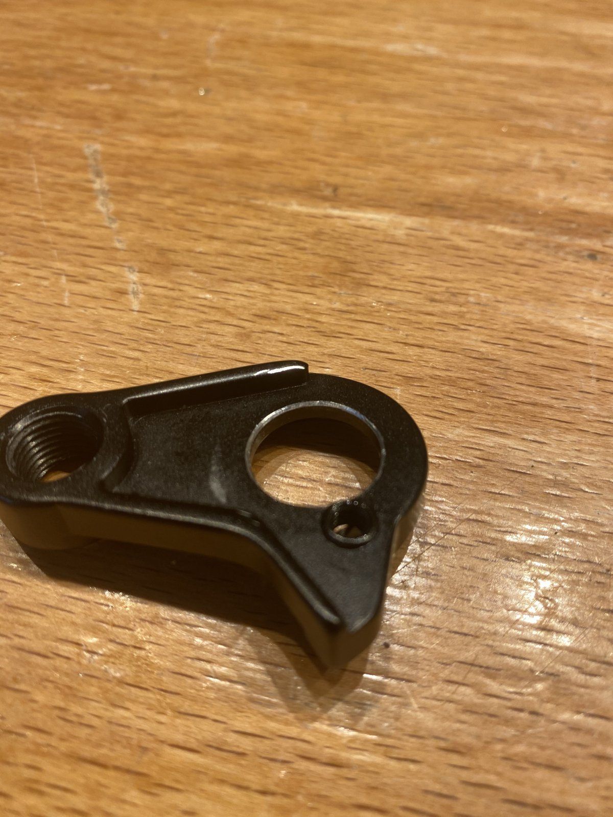

Nein, das Schaltauge darf sich nicht bewegen da dies sonst den Schaltprozess maßgeblich beeinflußt.
2 Möglichkeiten: Alu oder CF ?
Sollte der Rahmen nicht sauber verarbeitet sein, könnte das Hinterrad verspannt eingebaut worden sein. Da kann es sein, das man erst das Schaltauge "lösen" muß, dann die Achse durchstecken und festziehen und dann die Schaltaugenschraube nachträglich festziehen. Oder eben in umgekehrter Reihenfolge. Dadurch kann es zum wackeln des Schaltauge kommen. Bei Radon und einem MTB CF Rahmen gab es mal das Problem.
Ist ein AL. muss ich mir nochmal genauer anschauen. Wenn das Rad eingebaut ist wackelt nix aber wenn das Rad herausgenommen ist dann schon.
Eben genau das was ich geschrieben habe. Die Achse zieht das Schaltauge fest. Sollte eigentlich so nicht sein. Das Schaltauge sollte vorher festgezogen sein und mit der Achse wird nur noch zusätzlich befestigt/angezogen.
Deine Aussage dass das Schaltauge wackelt solltest Du daher etwas detallierter formulieren, sonst entstehen Mißverständnisse.
wieso hab doch geschrieben ob es normal ist wenn die T20 Schraube Angezogen ist ob sich das Auge noch bewegen lässt. Ist ja egal
hab mir das nur etwas genauer angeschaut und so einen Absatz entdeckt. Hab das Schaltauge mit ner kleinen Fase versehen und es passt.
haben das andere User auch so?
Kann ich bei meinem bestätigen. Hat bissl gewackelt. Hab mich aber um die Ursache nicht groß gekümmert. Habs bei der erstmontage angezogen dann die Steckachse rein und fahre jetzt so seit über 2000 km ohne dass ich Probleme beim Schalten hätte. Hab damals aber die Ursache nicht gesucht, kann sein, dass da bei mir auch so ein kleiner Rand ist. Irgendwann einmal, wenn mir danach ist, schau ich mal nach.

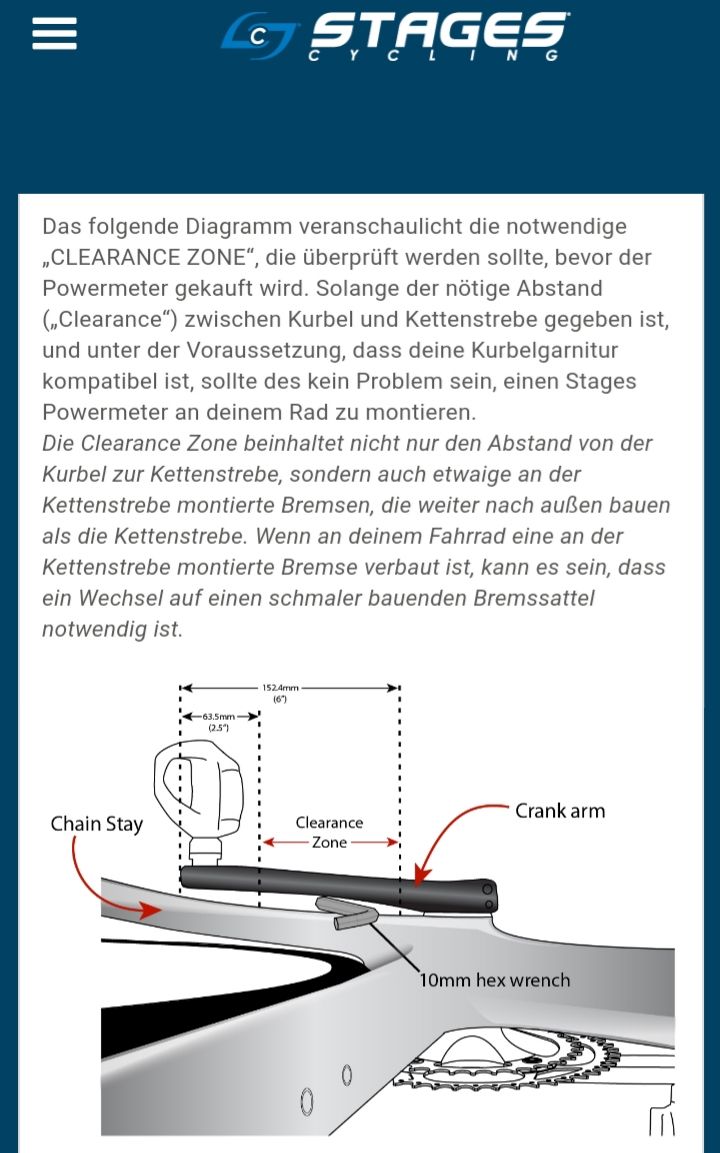

Hallo,
bin seit kurzem nun auch Besitzer eines Grail CF SL 7.0 mit GRX Ausstattung.
Nun wollte ich eine Powermeter Kurbel noch montieren und nach querlesen des Threads habe ich mir die 4iiii für die Shimano 105 Gruppe entschieden. Hier war ja noch unklar ob die passt.
Da kann ich nur sagen: Passt leider nicht.
Der Powermeter selbst schleift am Rahmen, hat nicht genug Platz.
Ich hatte gehofft, dass es vlt doch passt.
Als alternative gibt es nun von Stages die Power L direkt für die GRX.
Hat die vielleicht jemand montiert und kann mir sagen, ob die denn wenigstens passt!?

Bei Stages auf der HP unter Support findest du zum Thema Kompatibilität diesen Hinweis ...

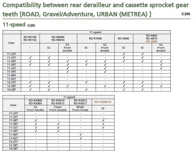

Habe mir gestern auf Ebay-Kleinanzeige ein 11-40 Kassette besorgt da jemand in meiner Nähe eins verkauft hat.
Musste dann nach dem Umbau feststellen das am Grail doch nur ein kurzes Schaltwerk verbaut ist. Schade.
Welche Gruppe hast du? Bei den RR-Gruppen ist die mittellange Version verbaut (also die längere der beiden Versionen), mit der dürfte laut diversen Einträgen in anderen Foren/Blogs auch 11-40 möglich sein. Es gibt auch diesen Wolftooth Roadlink, der das Schaltwerk ein bisschen verlängert.
Hast du's nicht vorher ausgemessen? Auf der Homepage von 4iiii gibt's da ja so ein "Bastelset" dazu. Bei der 105er passt die 4iiii Version und funktioniert sehr gut.
Oben die Shimano GRX Dokumentation - jetzt weiß ich aber nicht, welche Gruppe Du verbaut hast. Bei mir ist es RD-RX815 und da ist schon ab Werk das Maximum verbaut (das reicht aber bei mir auch fuer steile Anstiege aus).
