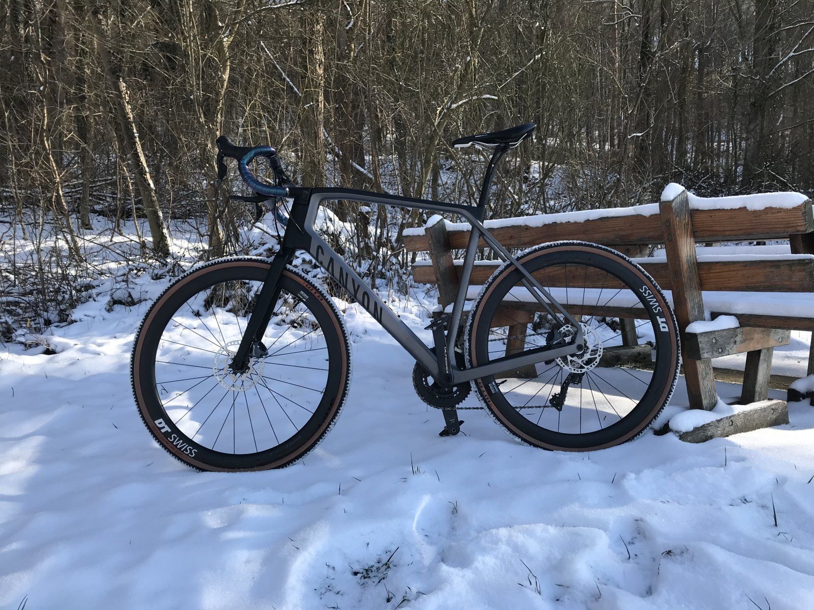

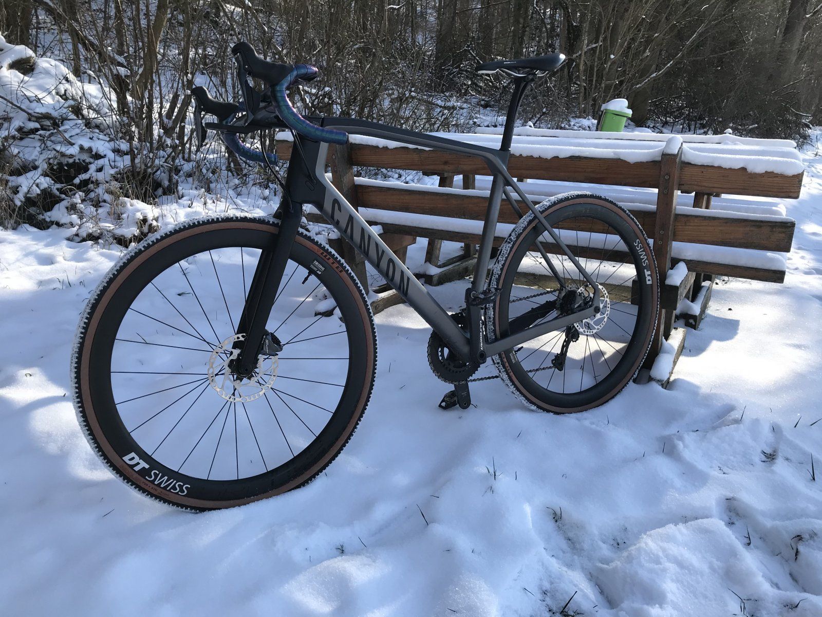

Erste kleine Ausfahrt im Schnee mit meinem neuen LRS... 😀
