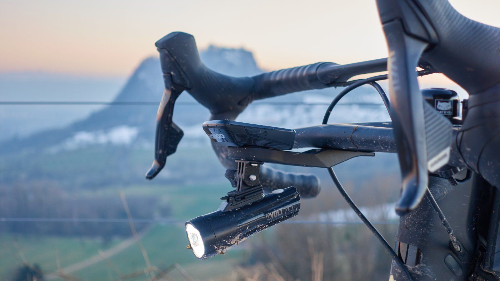

Eine Info zum Thema Beleuchtung falls von Interesse. Die Kleine Lupine SL Nano AF ist ja in der Akku Version recht frisch auf dem Markt, und kostet nicht die üblich 500€ sondern NUR um 300 € :)
Das Coole: Es gibt eine Canyon-Version welche direkt unter den GPS-Mount am Aero-Cockpit des Grail CG montiert werden kann. Finde das besser als eine GoPro-Lösung.
Stellt sich mir nur die Frage wie man das bzgl. Diebstahlschutz machen könnte. Rad steht ja mit Schloss gesichtert am Radständer des Arbeitgebers. Wäre aber praktisch, wenn man Lampe mit Akku ohne Werkzeug abhehmen könnte. Also eine Flügelschraube für die Verbindung Lampenkörper zu Lampenhalter.

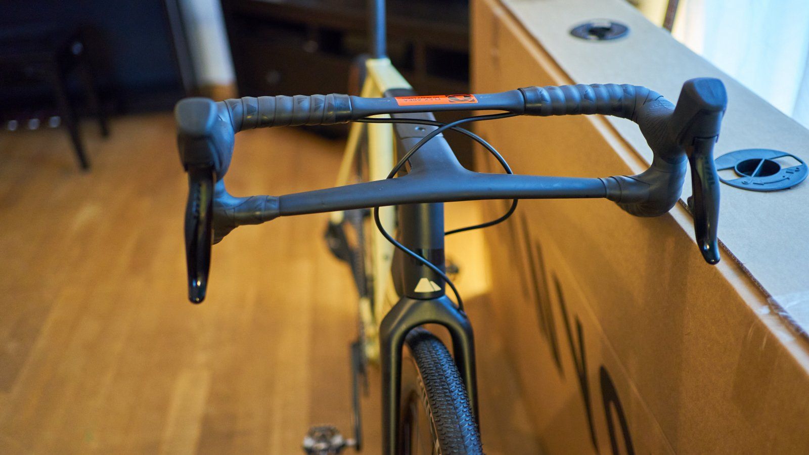

Hat jemand eine Idee, wie ich bei meinem Grail CF den "Radius" der Hydraulikleitung an der Vorderrad Bremse ändern kann? Da die Leitung etwas zu lang ist, hängt sie meiner Lupine Halterung und det Lampe im Weg. Eigentlich müsste die Leitung gekürzt werden, aber das ist mir zu aufwändig. Gibt es da einen Trick?
Werde wohl ums Kürzen der Leitung + anschließendes Entlüften nicht herumkommen...
Bleeding Kit und Leitungscutter sind bestellt, ich werde berichten. Hab' ich da 'ne Lust zu.
Mit GoPro Adapter unter dem Garmin Mount ist für mich keine Alternative, da die ja doch sehr teure Lupine mir da zu dicht über dem Reifen hängt und mir das Ganze zu kopflastig ist.
Wie sieht das bei euren CF Modellen aus? Sind die Leitungen da auch so lang noch gewesen? Auch den Knog Halter von der Canyon Homepage hätte ich nicht montieren können, weil diese blöde Bremsleitung im Weg gehangen hätte.

Willst Du am Lenker kürzen oder die Leitung durchschieben und am Bremssattel kürzen ?

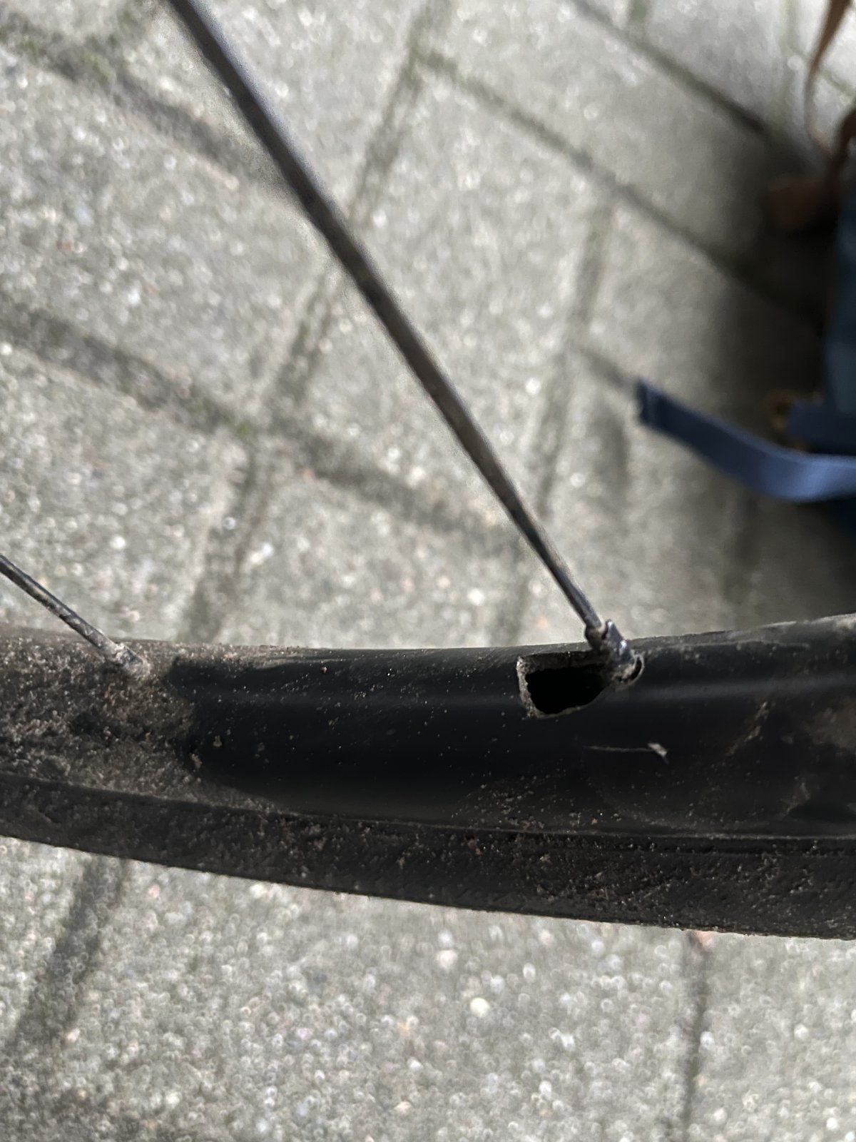

Gestern morgen beim Abschließen des Rades habe ich mich erstmal richtig erschrocken.
Aus der hinteren Felge ist ein Stück rausgebrochen. 😳
Keine Ahnung wann und wie das passiert ist.
Habe mich dazu entschieden mit der Felge noch zurück zu fahren.
Die Rückfahrt verbuche ich mal unter Glück gehabt. Die Felge ist auch auf der anderen Seite des Speichenlochs gerissen. Habe ich zuhause entdeckt.
Das Rad hat jetzt 17tkm runter.
Neues Hinterrad ist bestellt. Werde Dt Swiss trotzdem mal mailen und fragen wie sowas zustande kommen kann.

Haben mir schon geschrieben, dass ich das laufRad einschicken soll. Habe aber auch schon ein neues Hinterrad bestellt. Bin aktuell Mehr oder weniger auf das Rad angewiesen.
Ärgerlich... aber meine Erfahrung zeigt, dass viele Bike-Komponenten/Rahmen für hohe Laufleistungen nicht durchgängig erprobt und ausgelegt sind. Es gibt keine Versuchserprobung im Bikebereich wie teilweise im Automobilbereich, die Zyklen sind viel zu kurz. Für Vielfahrer leider enttäuschend - und gerade DT Swiss (ich fahre selbst seit Jahrzehnten und an vielen Bikes DT Swiss) hat da auch oft enttäuscht die letzten Jahre.
Bringt dich nicht weiter, aber der Service seitens DT Swiss wird sicher ne Lösung für dich finden.
Wenn das als Pendlerrad genutzt wird, kann das bei Kontakt mit Wasser und Salz immer zu Spannungskorrosion führen, da man das Rad ja auch nicht jedesmal nach der Fahrt reinigt. Da ist kein Hersteller vor sicher.
Hoffe das sich eine kulante Lösung seitens DT für dich ergibt.
