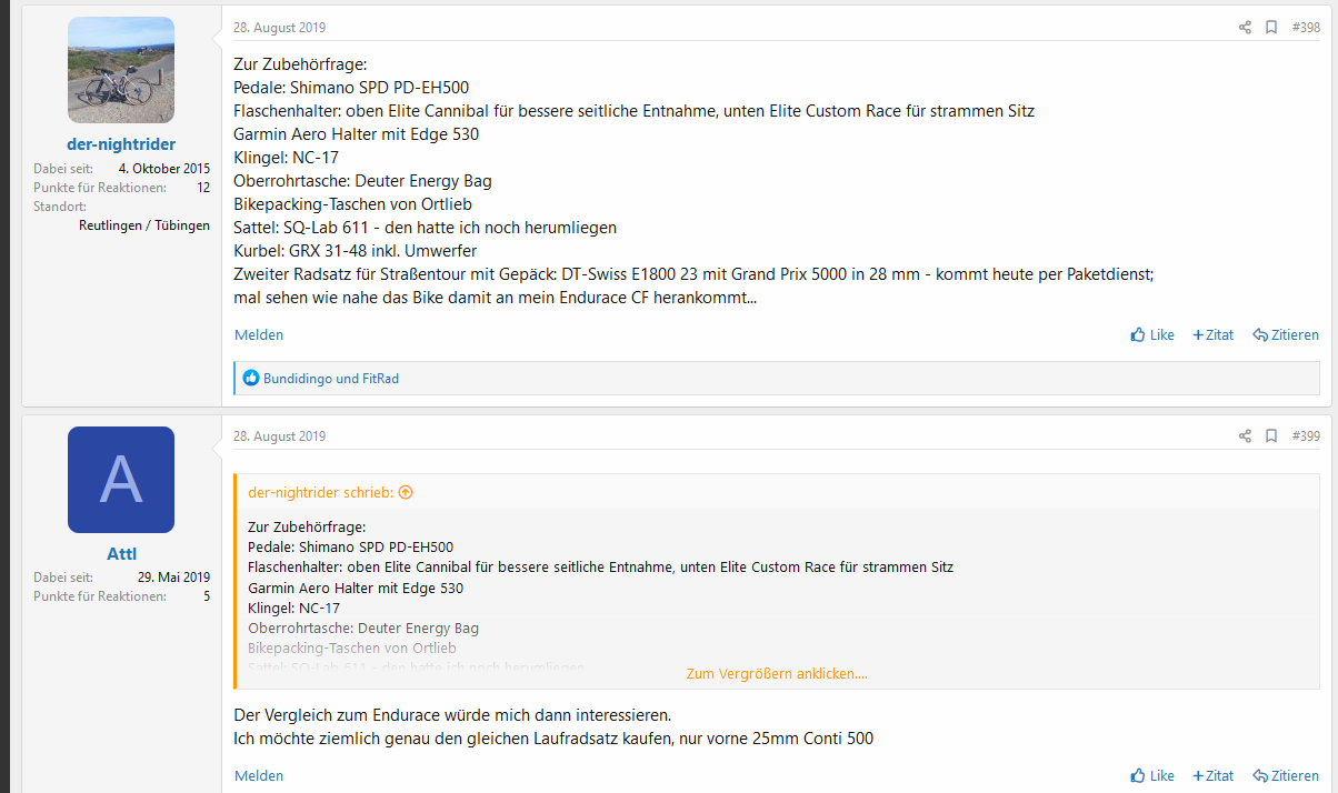

Kurze Frage in die Runde - hat jemand schonmal auf das Grail AL einen Rennrad LRS oder einfach Slicks (zB Conti 4Season) draufgemacht? Mich würde interessieren wie sich das fährt und wie's aussieht - kommts an ein RR-Endurance feeling ran? Danke!
Das würde mich auch sehr interessieren! :)

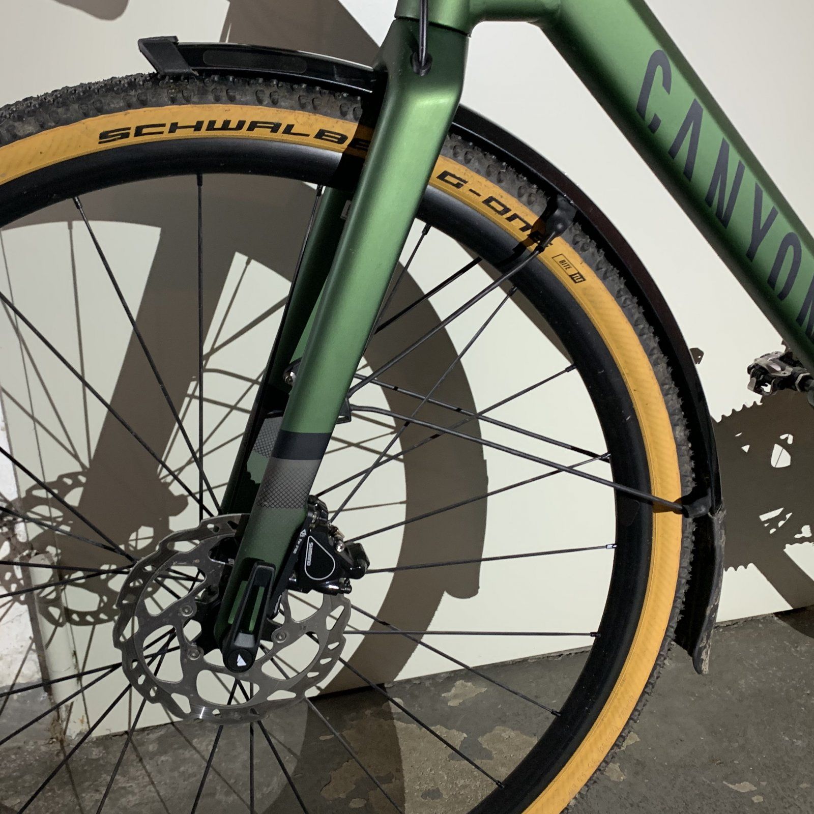

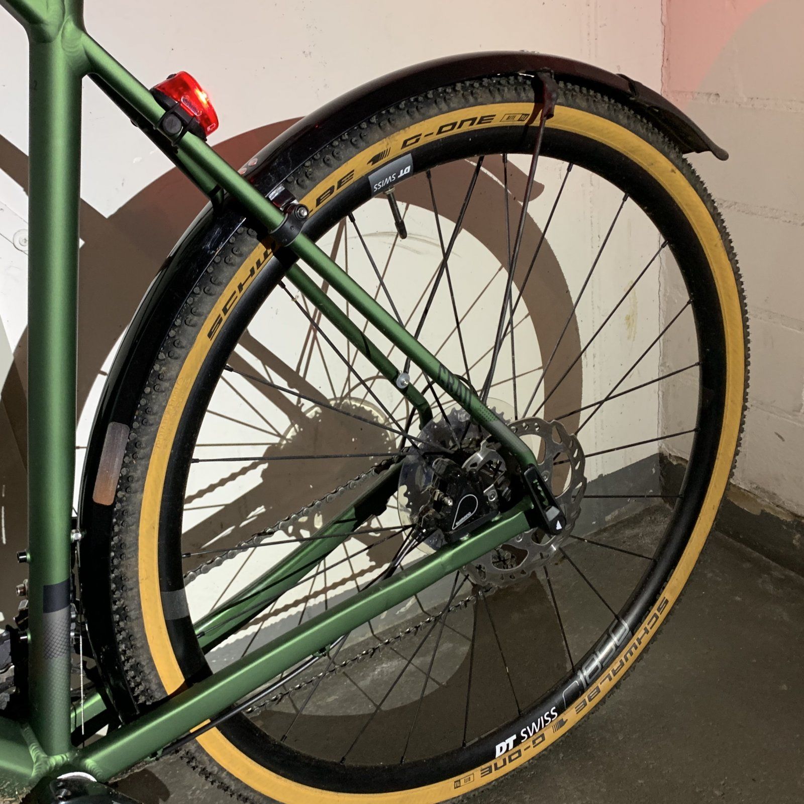

Heute gabs die erste echte Regenfahrt mit Pfützen.
Kann nun die Longboards 100% empfehlen. Schutzleistung ist super
Das freut mich zu hören!
Das einzig Störende an den Longboards ist für mich, dass das vordere Schutzblech etwas wackelt (z.B. im Wiegetritt auf rauem Grund) und dann am Rad schleift - was nicht verwunderlich ist, da die Befestigungspunkte der Streben auf der Gabelinnenseite liegen und damit wenig Abstand haben, zugleich Streben und ihre Befestigung am Blech nicht wirklich biegesteif sind. Dieses leichte Schleifen ist zwar nicht schlimm, schöner wäre aber ohne....
Hat jemand Abhilfe (gefunden)?
Kann ich bestätigen.
Was bei mir erhebliche Abhilfe geschaffen hat (Schutzblech schleift nur noch seeehr selten bei krassen Schlaglöchern und gleichzeitigem Einlenken):
Die Streben "auf Spannung" montieren. Also so vor Montage biegen dass die Streben stark nach außen ragen. Dann mit spannung durch die "Öffnungen" schieben und mit den Haltemuttern montieren. Ich hoffe das ist verständlich beschieben. Sonst mach ich ein schaubild.

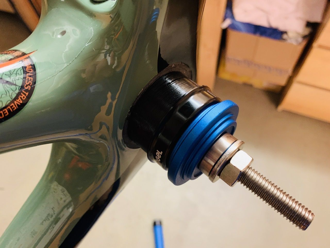

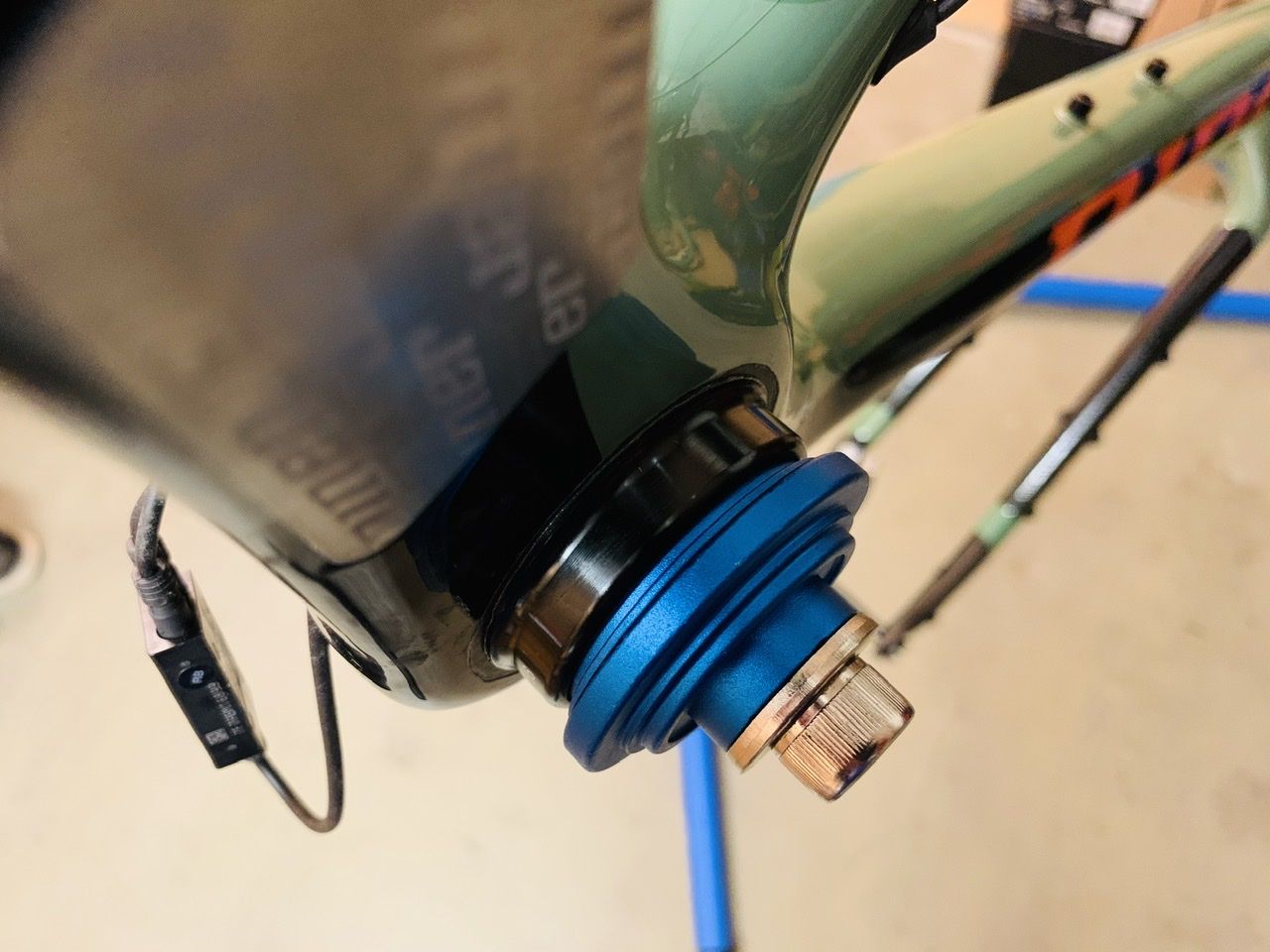

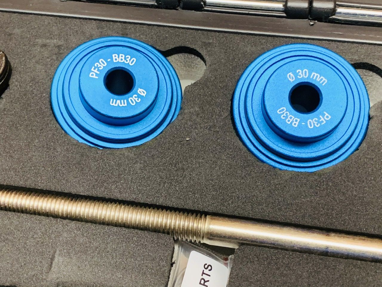

Technikfrage an die Schrauber:
Wenn ich mein Grail 7 AL Tretlager wechseln muss, welche tools brauche ich dafür?
"Innenlager
SRAM Pressfit GXP"
Demontieren alt - Einpressen neu. Am besten mit Web Links
Nein, noch ist alles gut. Nur abe ich mitlerweile schon mehrere Bikes mit Pressfit Lager und noch kein Werkzeug. Weihnachten steht vor der Türe und ich habe noch platz für Wünsche.
Danke für antworten.
gunznoc
Systemintegrator
Dabei seit
12. September 2011
Punkte für Reaktionen
388
Standort
Göttingen

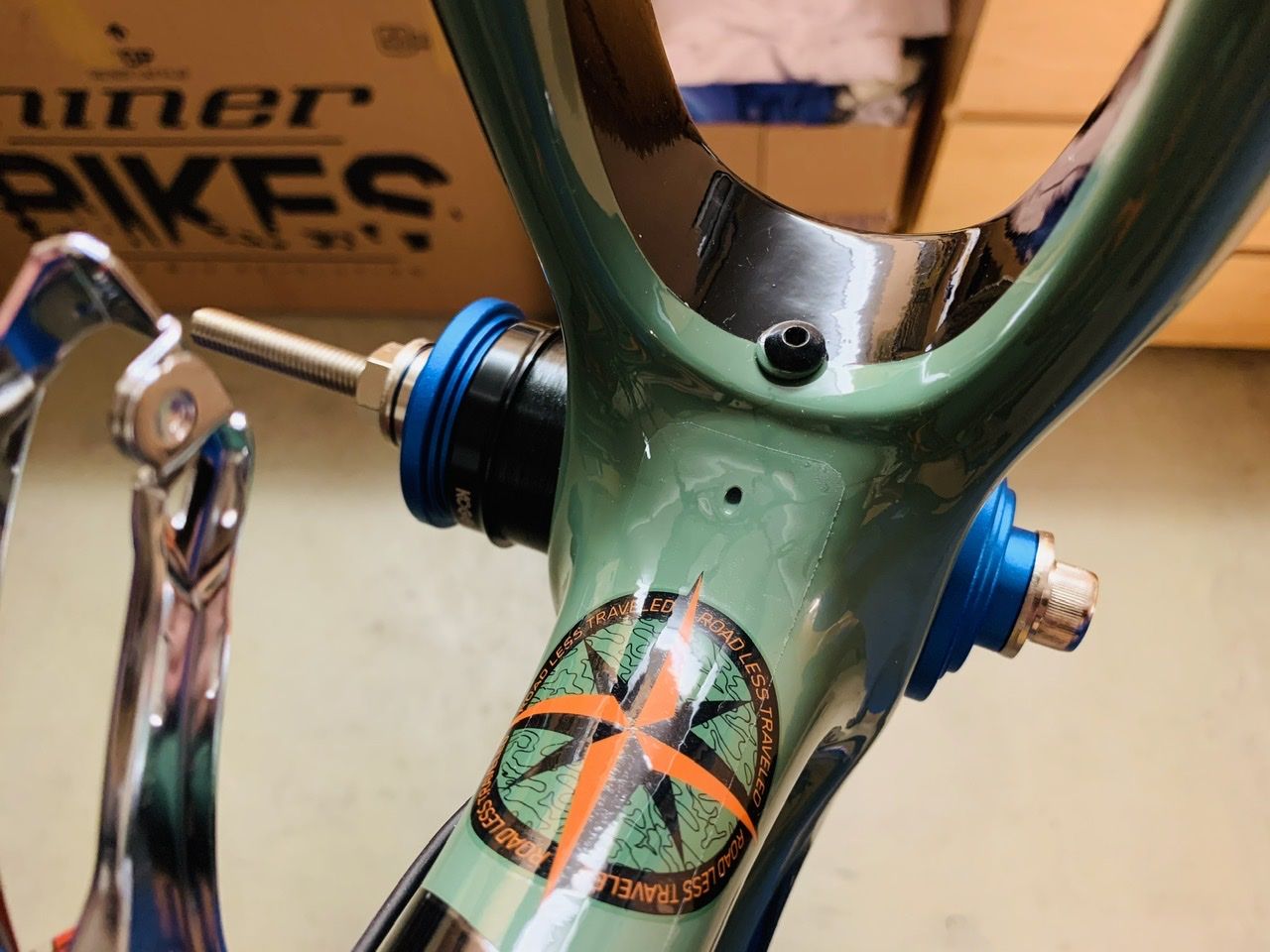

@IRONMANq
Ich habe mir kürzlich das hier zugelegt:
Allerdings bis jetzt nur zur Montage und noch nicht zur Demontage genutzt.
Den Preis fand ich für die gelegentliche Benutzung noch ok und die Verarbeitung, sowie Passgenauigkeit ist gut.
AC754FCE-557E-4799-BB79-C094AE0D6F7D.jpeg 6D2FEFCD-3B84-462A-858E-0A30D20E7798.jpeg 9D63A685-D01A-4797-B126-90052D88727F.jpeg BC0AAFEC-A352-432F-9C5A-176D6C6DFA15.jpeg
Edit:
Hier noch die Beschreibung vom Hersteller. Die Einpress-Schalen kann man drehen und sind so für 30 und auf der anderen Seite für 24 mm Wellenstandart geeignet. Somit auch für die GXP Lager.

Ich habe dieses hier und gerade vor ein paar Tagen ein 30er RF Lager eingepresst. Für 30 Euro ein wertiger Eindruck in Material und Haptik. Paßgenau.
Zum Ausschlagen mußte mal schauen, da habe ich mir für 2 Euro aus dem Baumarkt ein 28mm Kupferrohr geholt, vorne 3 Längsschlitze eingesägt, etwas auseinander gebogen, sauber entgratet, fertig. Besser als 20-40 Euro dafür auszugeben.
Hat gut funktioniert - "da scheppert nix": Die Streben wurden an Gabel und Blech so "nach außen gebogen", dass die Streben jetzt einen größeren Abstand vom Rad haben. An der Gabel nimmt diese Vorbiegung das Spiel weg, und am Schutzblech führt der erhöhte Stebenabstand einfach dazu, dass Sterben oder Befestigungsblech nicht mehr so leicht am Rad schleifen.
Bei der Gelegenheit habe ich dann auch die Longboard-Steben (Edelstahl) schwarz gemacht - einfach mit Schrumpfschlauch (klein für Streben, groß für Befestigung). Sieht zwar im Detail nicht nach großer Handwerkskunst aus, insgesamt finde ich's aber ganz hübsch...
Das vordere Schutzblech hatte ich schon vorher um etwa 10cm gekürzt - die volle Länge ist auf schlechten Wegen doch etwas extrem. (Gekürzt habe ich vorn, um die Streben kürzer und steifer werden zu lassen.)

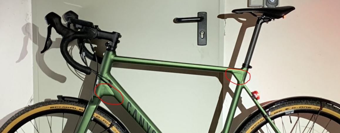

Was ist eigentlich das für ein optischer Fauxpas?
Haben sie plötzlich gemerkt das der Rahmen doch nicht stabil genug ist und haben nachgearbeitet? Das geht echt gar nicht.
