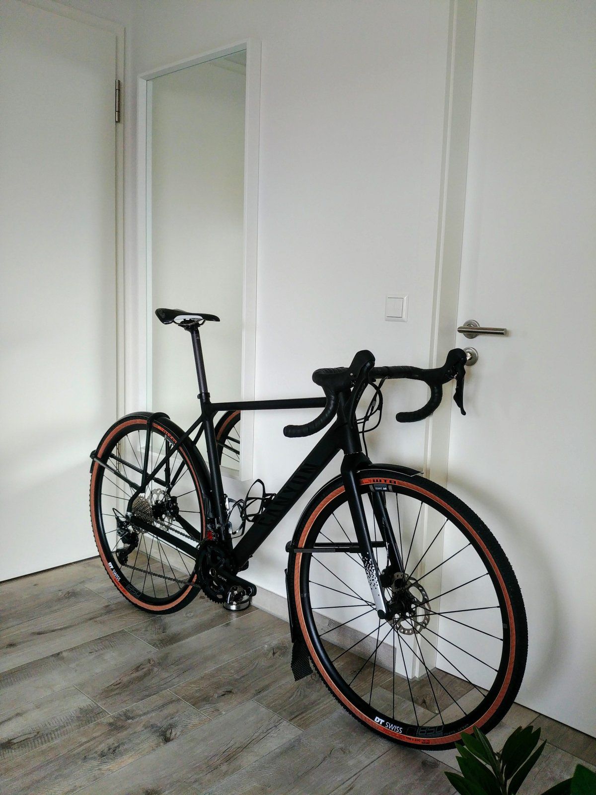

Grail Al 2020 Matte Black Size L

Mich eigentlich umgekehrt ☺... hab ich was verpasst? Gibts das AL in Schwarz oder ist das umlackiert inkl. Canyon Logo?
...ich behaupte mal, das ist bis zum hinteren Ausfallende der schöne Farbton "Photoshop-Black" - bis auf die Gabel - die ist wirklich schwarz... oder doch foliert???
