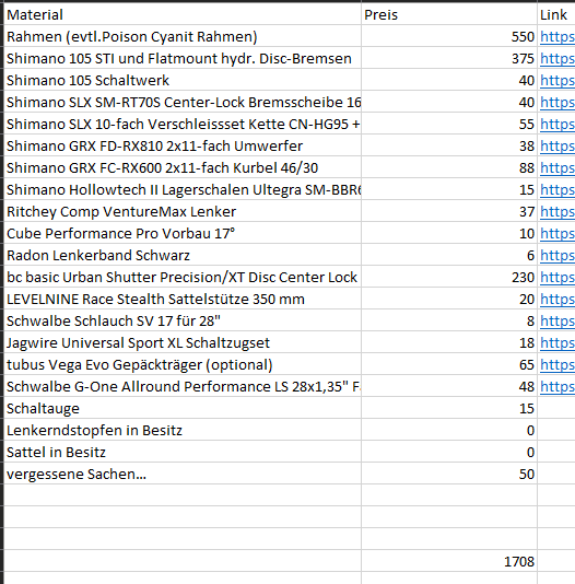

Vielen Dank erstmal an die vielen Antworten! :)
Zu dem Thema Stahlrahmen:
Ich möchte gerne einen Stahlrahmen, weil ich schon oft von den (vermeintlich?) besseren Fahreigenschaften gelesen und gehört habe. Weiterhin scheint mir Stahl einfach robuster und bietet (was ich bis jetzt gesehen habe) meistens auch ein höheres Systemgewicht und optisch finde ich Stahl auch besser ;).
Bremsen wären mir inzwischen hydraulisch deutlich lieber und insgesamt ist eine 2-fach Kurbel doch etwas sinniger...
Das Serious und Breezer sind inzwischen für mich kein Thema. Ich tendiere jetzt zu einem Selbstaufbau, da ich bis auf hydraulische Scheibenbremsen alles an einem Rad schon mal repariert/montiert habe. Auch preislich komme ich denke ich leicht besser weg und habe dann aber schon eher das was ich haben möchte. Meine grobe Auswahl wären:
ca. 500-600 Euro Stahlrahmen (hätte hier an einen Poison Cyanit Rahmen gedacht. Meinungen/Erfahrungen dazu?)
650 Euro 105er/GRX Gruppe mit Verschleißteilen (bei bikediscount)
230 Euro Heavy Duty DTSwiss mit DeoreXT Naben und Nady bei bikecomponents (leider gerade nicht verfügbar, evtl. Alternative?)
200 Euro Anbau- und Kleinteile (Bei Vorbau, Lenker,etc... denke ich kann man auch eher low budget gehen und evtl. Nachrüsten)
Das wären dann ca. 1650 Euro und ich hätte denke ich ein echt solides Bike. Klar das dynamischste Gravelbike ist das dann nicht mehr, hab aber noch MTB und Rennrad zum sonstigen austoben ;)
Ich versuche die Tage mal eine Teile-Liste zu erstellen.
Die Stahlrahmen die ihr mir vorgeschlagen habt kratzen dann leider doch schon an meiner finanziellen Schmerzgrenze.
Was meint ihr dazu?
Edit: Ok der Poisonrahmen kommt wohl nicht in Frage da kein Flatmount.
Weiß jemand gute Rahmen (darf auch Alu sein) bis 600 Euro mit FM?

Also das wäre jetzt mal so die grobe Kalkulation. Ohne Gepäckträger wäre ich dann bei 1650. Allerdings muss ich den Rahmen und die Felgen wahrscheinlich noch mit Teilen ähnlicher Preiskategorie tauschen. Der Niner Rahmen wäre schon ne schöne Sache, aber bei 900 Euro bin ich schon an der 2000 Euro Schmerzgrenze. Soviel wollte ich (eigentlich?) nicht ausgeben.
Habe ich irgendetwas noch vergessen? Habe zur Sicherheit einfach mal noch mit 50 Euro extra. gerechnet, wobei ich Werkzeug etc. alles haben sollte.
@rupper Danke für dein Erfahrungbericht und das Angebot, aber ich habe bei gebrauchten Fahrrädern/Teilen leider schon negative Erfahrungen gemacht.
@Anferd und @Gabrox Ebenfalls Danke für die Beratung und Diskussionsbeiträge. Ich denke bei mir wird es aus Budgetgründen wahrscheinlich doch Alu werden, da ich im Bereich bis 600 Euro leider keinen geeigneten Stahlrahmen gefunden habe.
