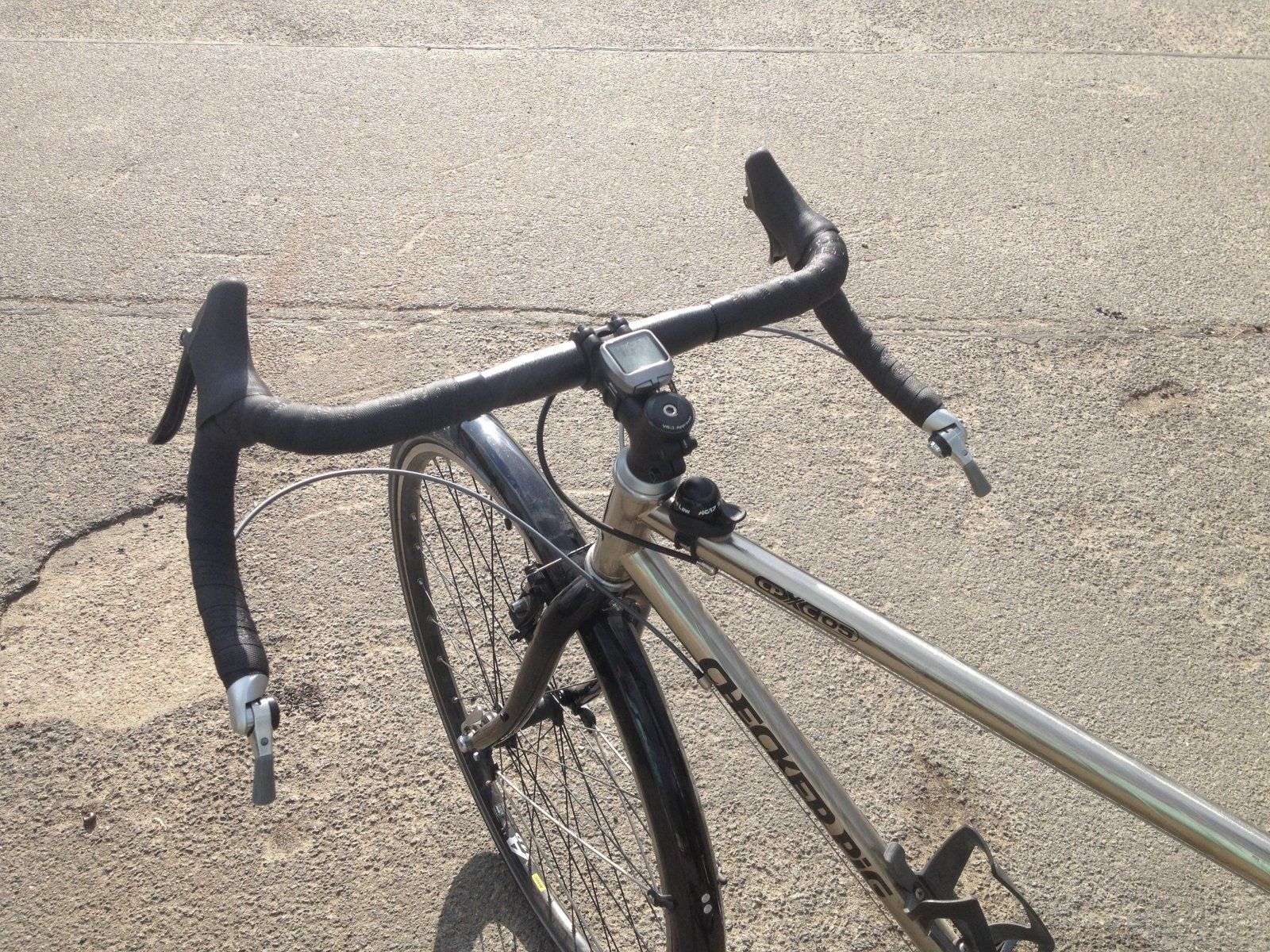

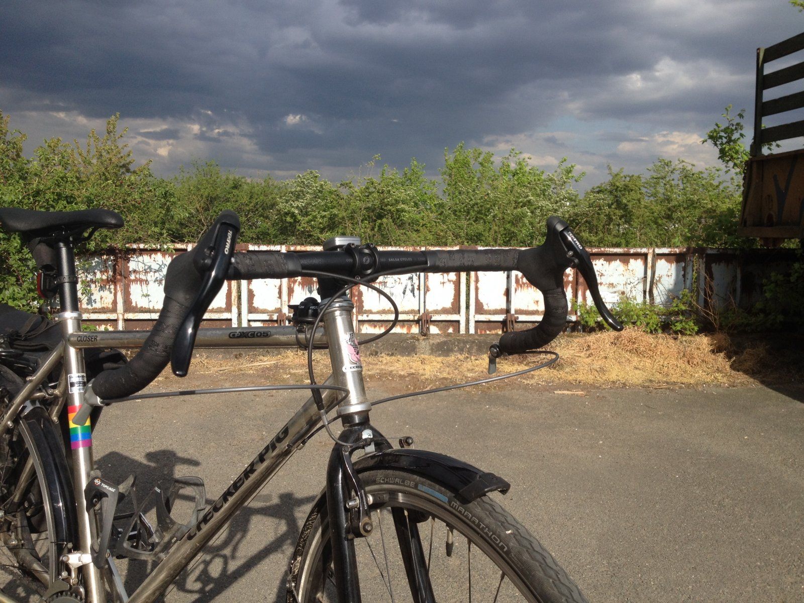

Heute mal dazu gekommen den Lenker zu tauschen:Anhang anzeigen 1021654Anhang anzeigen 1021656Anhang anzeigen 1021659
Ursprünglich wollte ich mein Oval Concepts 325 am Dirtdrop MTB ersetzen aber da ich mir mit der Breite unsicher war und die 48,50,52 Versionen eh nicht lieferbar sind in günstig wurde es erst mal ein 46er Cowchipper für den Commuter.
Hier hat es für mich in erster Linie ergonomische Vorteile, die Tektro Griffe greifen sich deutlich angenehmer, da durch den Flare mehr Auflagefläche zur Verfügung steht und die Drops bieten eine nette Abwechslung für die Handgelenke.
Hast Du noch ein Bild von der Seite bitte?
habs auch gern wenn die Drops weit nach hinten gehn. Ist bei dem Zipp zwar nicht so aber da brauch ichs auch wenig. Der XLC an mein Trig hat das auch und macht die Unterlenkerposition sehr angenehm, wenn es mal länger geradeaus geht.

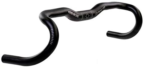

Hallo,
ich bin auf der Suche nach einem Lenker (Gravel) für mein Koga Miyata. Der Bullhorn taugt mir irgendwie nicht, bzw. die Sitzposition ist mir zu sportlich.
Leider bin ich bei der Klemmung auf 25,4mm limitiert.
Ich fahre überwiegend Stadt. Irgendwelche Tipps?
Ich bin vor kurzem den Genetic DRiser an einem anderen Rad gefahren, fand ich top. Falls das hilft.
Gruß Jan

Hmm, Riser wird schwer, am ehesten unter dem Stichwort Randonneur Lenker zu finden. Die haben aber üblicherweise nur wenig rise und dafür viel Reach, was für dich vermutlich nicht das richtige ist wenn du jetzt schon zu sportlich für deinen Geschmack sitzt.
In Sachen 25.4 Klemmung lohnt sich immer ein Blick ins Sortiment von Nitto, die haben da einiges. Konkret weiß ich da aber jetzt auch keinen, die haben auch alle so kryptische Namen...
Ich denke auch, dass man mit einem Dropbar an einem für Flatbars ausgelegten Bike, das einem zu sportlich ist, nichts gewinnt. Mein Tipp wäre eher ein leichter Moustache, an dem du keine Verrenkungen mit deinen vorhandenen Hebeln machen musst.

schönes rad.
bei den bahnlenkern gab/gibt es die 25,4mm klemmung.
bei deiner aktuellen situation mit flatbar brems-/schalthebeln wäre aber vielleicht auch ein moustache lenker denkbar.
Ich habe noch alte STI im Keller, die ich montieren würde. Links dann halt nur Bremszug weil ja Kettenblatt einfach ist.
