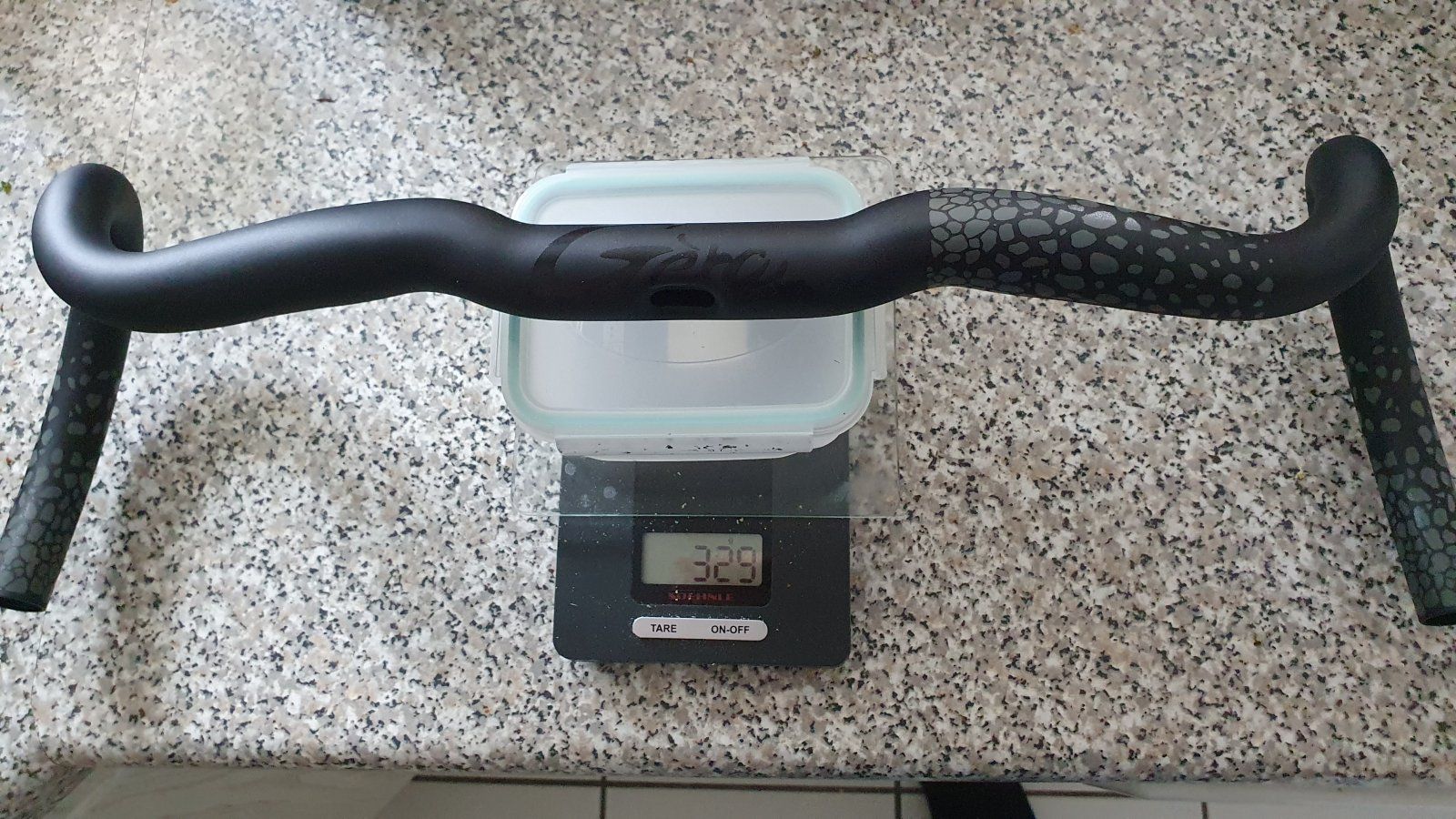

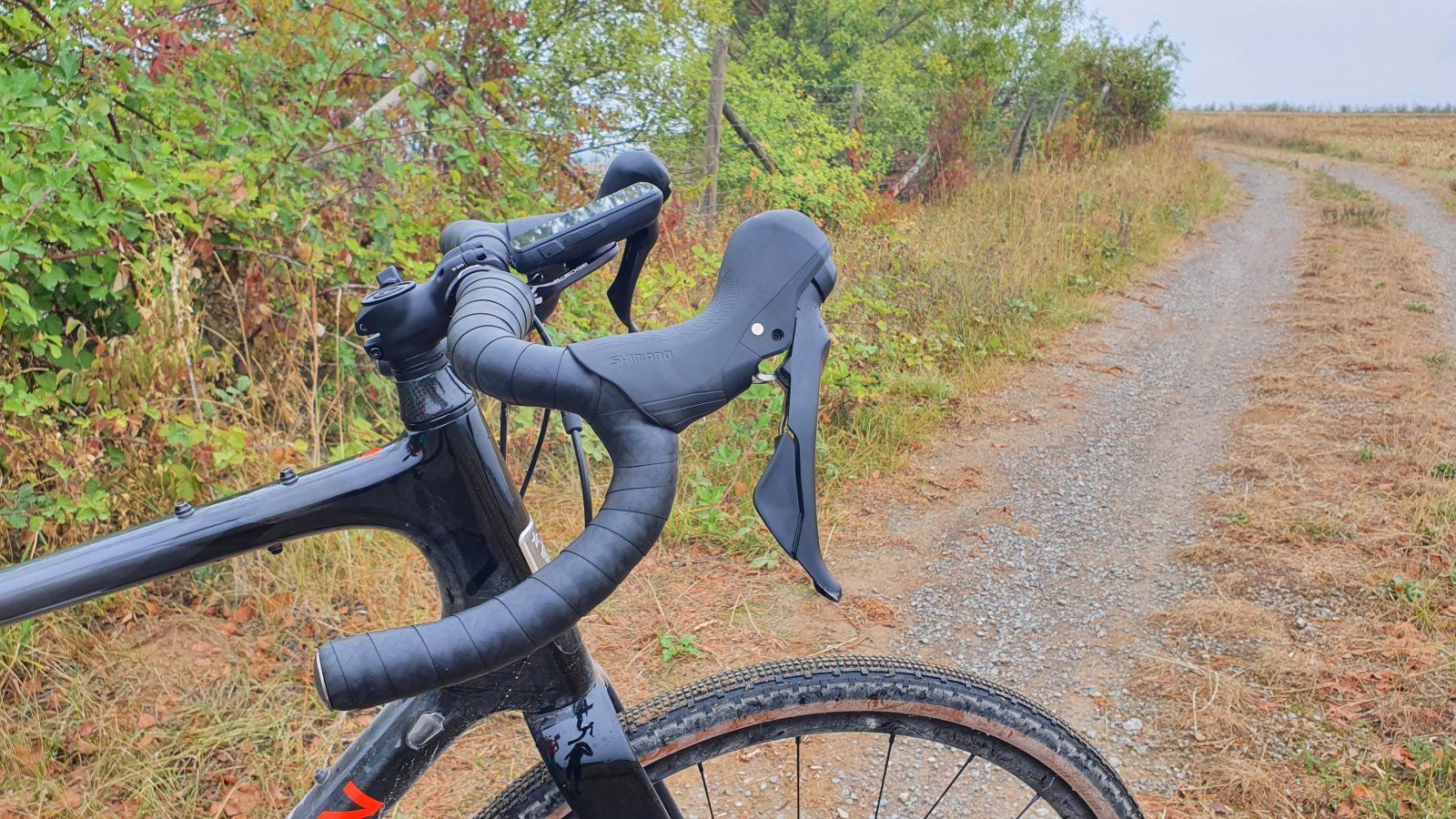

Da ja Bilder gewünscht wurden, bitteschön, vielleicht ist ja was dabei was euch weiter hilft.
Ein Leichtgewicht ist er nicht gerade. Das ist 460er Breite, allerdings außen-außen gemessen. In Standardmessung Mitte-Mitte eher 440, fühlt sich in der Breite jedenfalls nicht anders an als der 440er Venturemax. Warum die da noch Unmengen Dekor drauf pappen verstehe ich nicht. Ist eh alles unter Lenkerband wenn man kein durchsichtiges nimmt. :ka:

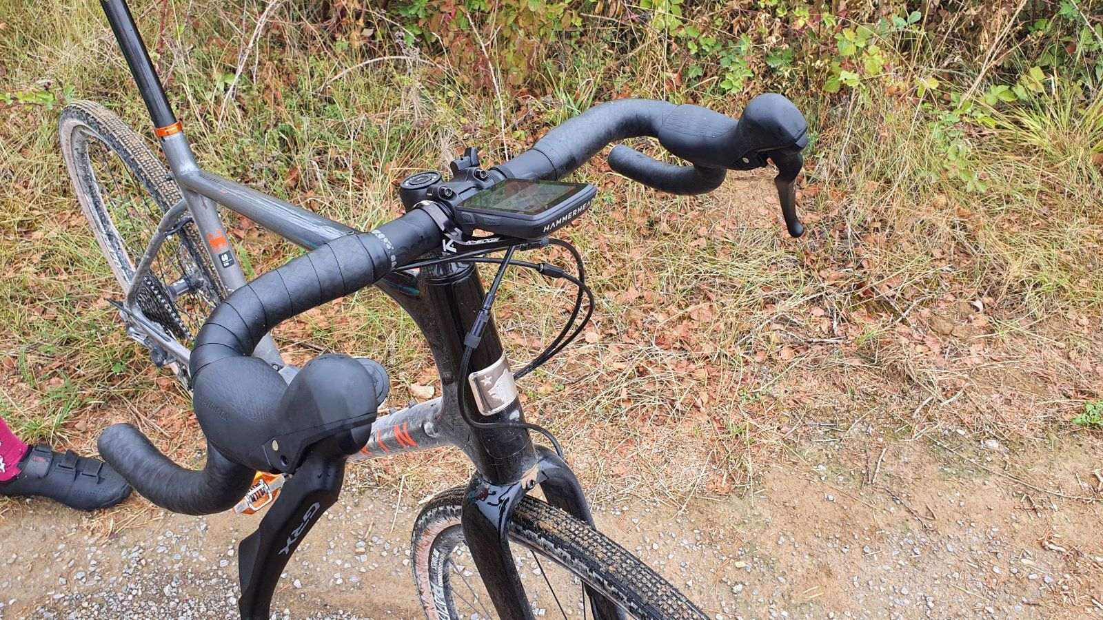

Ich werde ihn wohl nochmal ein kleines bisschen hoch drehen, hatte bei der ersten längeren Fahrt den Eindruck dass die Hoods noch leicht nach unten abfallen (ich bevorzuge mittlerweile einen leichten Winkel nach oben). Die Hoods sind hier schon an der MAX-Markierung befestigt!
Den Unterlenker finde ich sehr angenehm, komme auch sehr gut mit dem Zeigefinger an die Bremshebel, mit der GRX und 2x160 reicht ein Finger unten am Ende. Nur wenn ich im Stehen geduckt fahre merke ich dass der Reach kürzer ist. Kann ich aber gut mit Leben, vermutlich Gewöhnungssache. Aber gut Möglich dass es andere stören könnte.

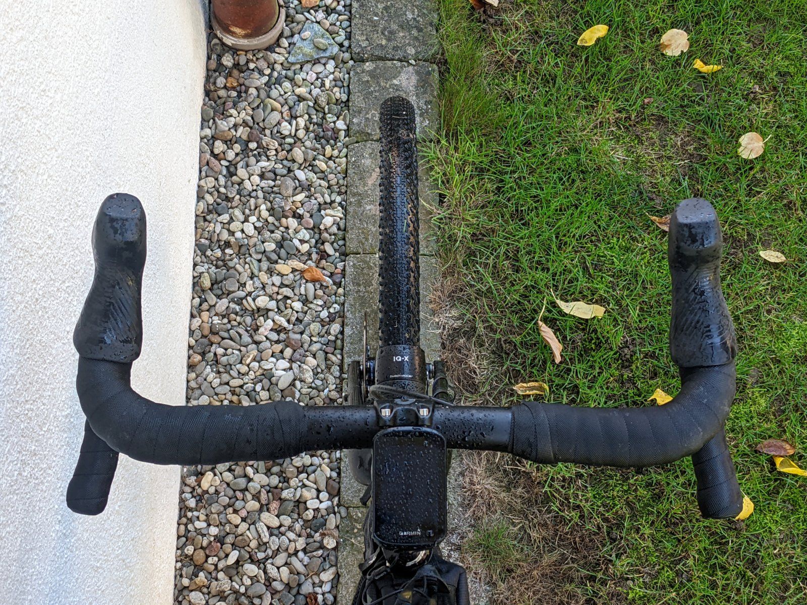

Viel Handauflage bleibt hinter dem Hood so nicht mehr, tatsächlich merke ich, ja nach dem wie ich den Hood greife, die Stelle wo der Oberlenker nach oben läuft. Vielleicht lege ich mir da noch was drunter. Gelpad, ein Streifen Lenkerband, irgendwie sowas.
Aber Achtung bei kleinen Händen! Der Oberlenker wird nach innen schon sehr dick im Durchmesser. Ich lieb's mit meinen großen Händen, kann mir aber Vorstellen dass es auch für den/die Einen oder Andere zu viel sein könnte. Auch der Back- und Up? Down? Sweep ist klasse.Anhang anzeigen 1541120
Der Rise ist im großen und ganzen nur dazu da den Winkel im Oberlenker zu bieten, die Hoods sind schon wieder mehr oder weniger auf Vorbauhöhe. Und ja, wenn der Lenker wirklich bleiben darf werde ich mal die vordere Bremsleitung kürzen...

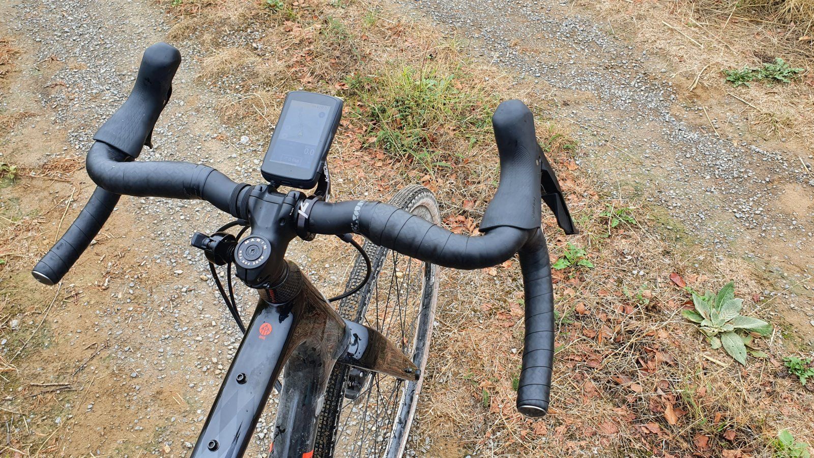

Für die finale Entscheidung muss er sich aber noch ein paar Ausfahrten beweisen. Bin aber erstmal durchaus angetan.

Wenn Du Deine Hände komplett ablegen willst (wie auf Barends), musst Du die Brifters (Brake-Shifter, also Schaltbremsgriff) exakt so ausrichten, dass sich das flache Stück (nahe der Klemmung) sich in dem nach vorn gerichteten Teil des Oberlenkers vorsetzt:
Ja, nach Lektüre von ein paar Artikeln zur Brifterausrichtung hab ich so angefangen. Ums kurz zu machen: mit den Hebeln und dem Lenker nicht machbar. Wenn die Griffe mit dem Oberlenker fluchten hab ich da immer eine nervige Kante am Übergang Griff/Lenker. Nach oben geneigt verbessert sich das etwas.
Wenn Du gute Griffergonomie suchst, solltest Du auch Campa Ergopower (echt gut anzufassen) in Erwägung ziehen.
Da ziehe ich eine Lösung vor, bei der ich nicht noch mehr Komponenten tauschen muss. ;)
aus der Galerie rübergeholt:
Gute Idee :daumen:
Das kenne ich nur zu gut. Die Ausrichtung (wenn es funktionieren kann) ist übrigens sehr aufwendig: Ich nehme mir Lenker und (in meinem Fall) Shimano STIs, sowie ein altes Lenkerband an einen Tisch, setze mich in Ruhe hin. Dann richte ich einen STI testweise aus, wickele das Lenkerband, teste die Grifffläche, richte ihn anders aus und probiere neu. Das wiederhole ich so lange, bis bei einem STI der Übergang mit Lenkerband "fluchtet". Ohne Lenkerband gilt das nicht.
Wenn der eine STI richig sitzt, richte ich den zweiten in der gleichen Höhe aus. Das geht auf der Tischplatte am einfachsten: Es bilden sich mit den beiden nackten Lenkerenden und den unteren Enden der Bremshebel 4 Auflagepunkte. Wenn es wackelt, sitzt der zweite STI nicht korrekt (ein System wie ein wackelnder Tisch).
Die ganze Friemelei dauert idR. 2 Stunden.
Das ist ein Argument. Wenn ich das nächste mal Campa Ergopower probiere, werde ich die mit dem passenden JTek-Shiftmate auf Shimano-Komponeten adaptieren.
Die Aktion am Küchentisch funktioniert aber auch nicht bei jedem Lenker/Sitzposition. Ich drehe meistens erst fünf mal den Lenker hoch und runter bis der Unterlenker so steht das es mir gefällt. Es gibt mittlerweile im Gravelbereich einiges wo "Unterlenker parallel zum Boden" nicht funktioniert, Venturemax zum Beispiel.
Und dann würde ich im Zweifel wieder neu mit der Ausrichterei anfangen. Deshalb passiert das bei mir immer am Rad, auch wenn ich dann das Lenkerband im Zweifel mehrfach wickeln muss
Ich* konzentriere mich ausschließlich auf die Poistion der Bremsschaltgriffe in Bezug auf das Stückchen Lenker dahinter. Alles andere ordnet sich vollkommen unberücksichtigt dem unter.
Grundsätzlich wähle ich mir einen anderen Lenker, wenn mir was an dem Zufallsprodukt Unterlenkergriff nicht gefällt. Aber tatsächlich ist das "Fischen im Trüben", denn es hängt viel mit der Krümmung an der Bremsschaltgriffklemmung und den Bremsschaltgriffen ab.
P.S.: Ich mache das so, weil mir der Griff an den STIs mit Abstand der Wichtigste ist und ich miene Handteller ganz ablegen möchte: Ich greife nur in der ersten Stunde auf dem Rad den Lenker "richtig", also zwischen Daumen und Zeigefinger. Das ist keine generelle Empfehlung.

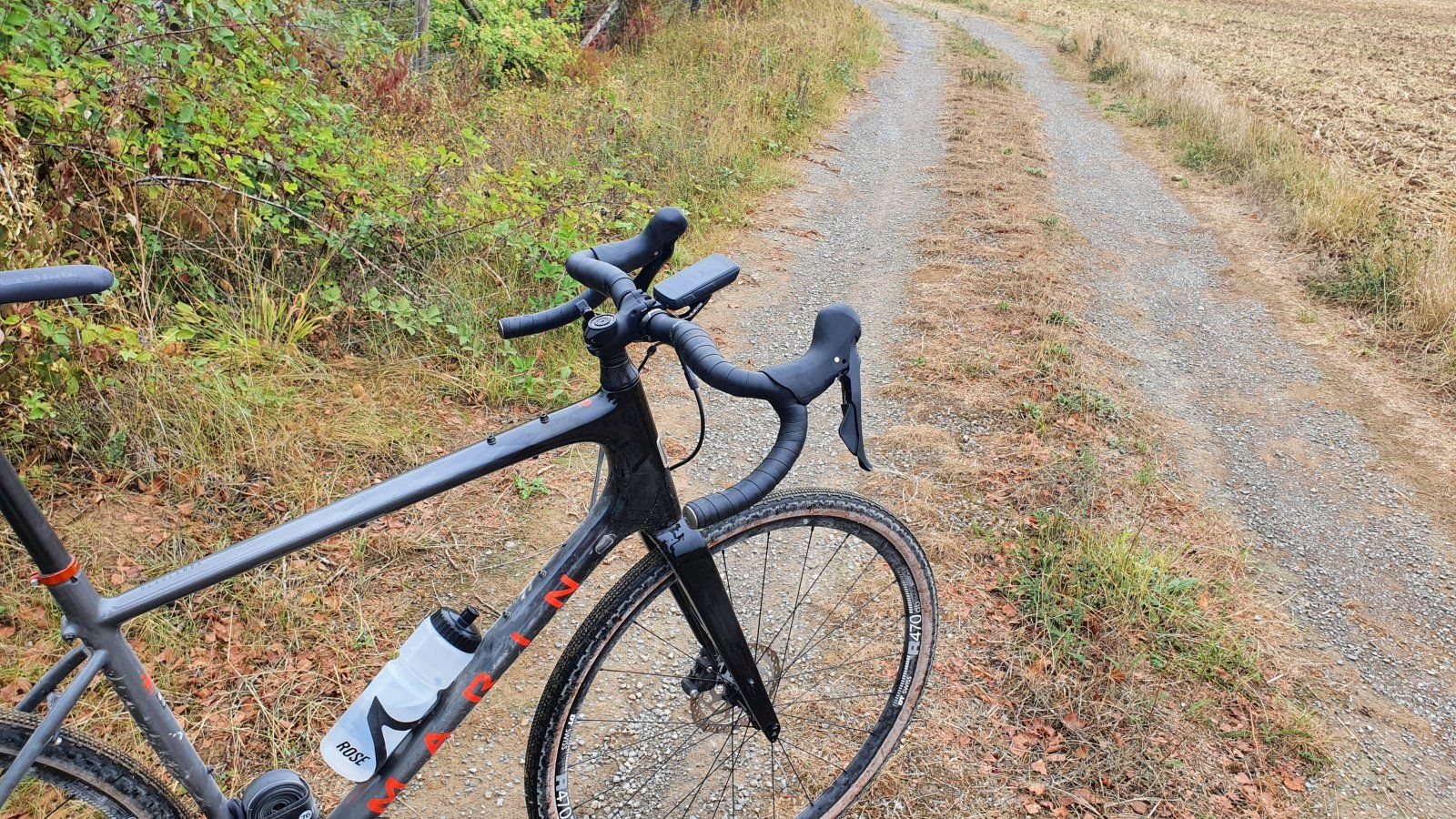

Ich bin vor ein paar Wochen vom Sonder Spitfire auf den ZIPP XPLR gleicher Breite umgestiegen. Ausrichtung entspicht der des Vorgängers. Nun habe ich auf längeren Touren Problemen mit dem Ringfinger und dem kleinen Finger (Taubheit, Kribbeln in den Fingerspitzen), wenn ich an den Hoods/Ramps greife. Gibt es Erfahrungen wie dem entgegen gewirkt werden kann? Das Problem sollte eigentlich eine Fehlstellung der Außenhand sein, nehme das aber nicht so war.
Fuhr den ZIPP XPLR am Gravelbike und hab ihn jetzt am Singlespeeder. Beide Male keinerlei Probleme. Fahre die Hoods recht stark nach innen gerichtet. Wie hoch/tief sind die Hoods denn montiert? Hast Du evtl. ein Bild?

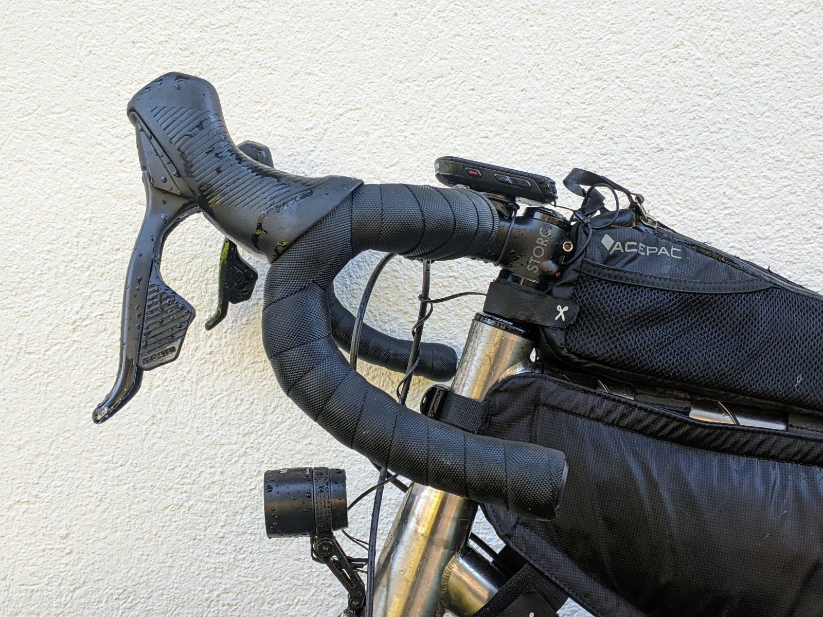

Würde das als sehr waagrecht bezeichnen.
@cwarlich Ich kann der Aussage von @Ryuken nur zustimmen. :)
