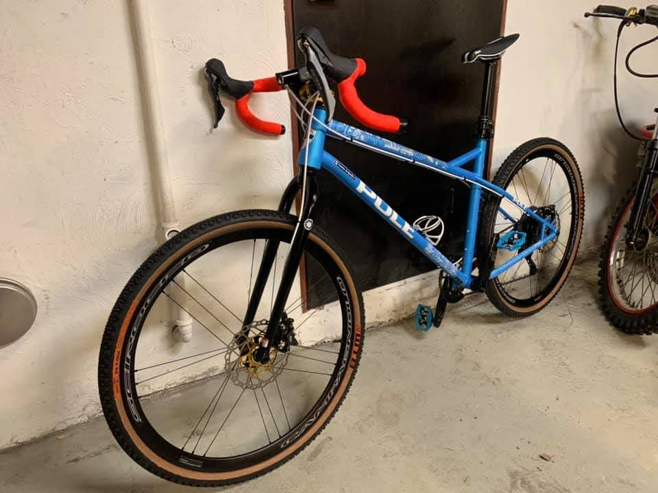

Hab noch ein Bild gefunden von nem umgebauten Hardtail. Nicht meins, aber laut Besitzer sehr gut zu fahren und er ist auch mit Gravel/Rennrad-kollegen unterwegs.
Vorteil:
  • Den Hobel kannst du überall stehen lassen, den klaut keiner.
  • Mit der Dropperpost hebelt er das UCI Verbot für Supertuck aus und ist dennoch aerodynamischer als seine Rennradfreunde
Nachteil: Der Aufbau senkt den Wiederverkaufswert/Interessentenkreis immens.
:heul:
Ich fasse es nicht. Ich kann gut verstehen ein altes MTB als Gravel aufbauen zu wollen.
Aber bitte doch kein Pole mit aktueller / progressiver MTB Geometrie - wie traurig :wut:
Keine artgerechte Haltung - ich würde den Bikeschutzverein anrufen wenns ihn gäbe :winken:
Ich würde dem Verein sofort beitreten. :daumen:

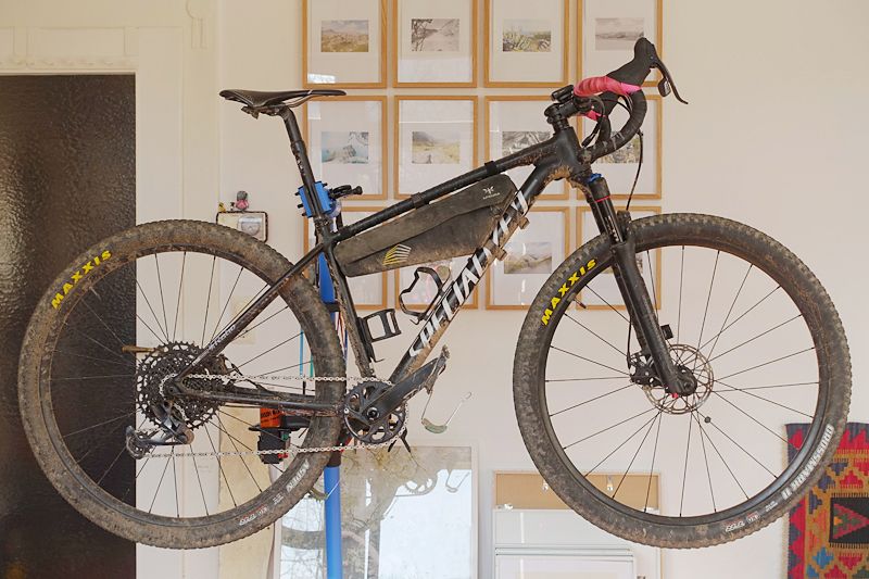

Umbau geht immer!
Ich nutze meines hauptsächlich fürs bikepacking. Sehr fahrstabil und sicheres Fahrverhalten bergab und in Kurven, aber irgendwie schon ein ziemlich träger Hobel. Als reines Gravel, auch wegen dem langen Radstand, zu lahm - die Spritzigkeit und Agilität fehlt dann eben doch.
