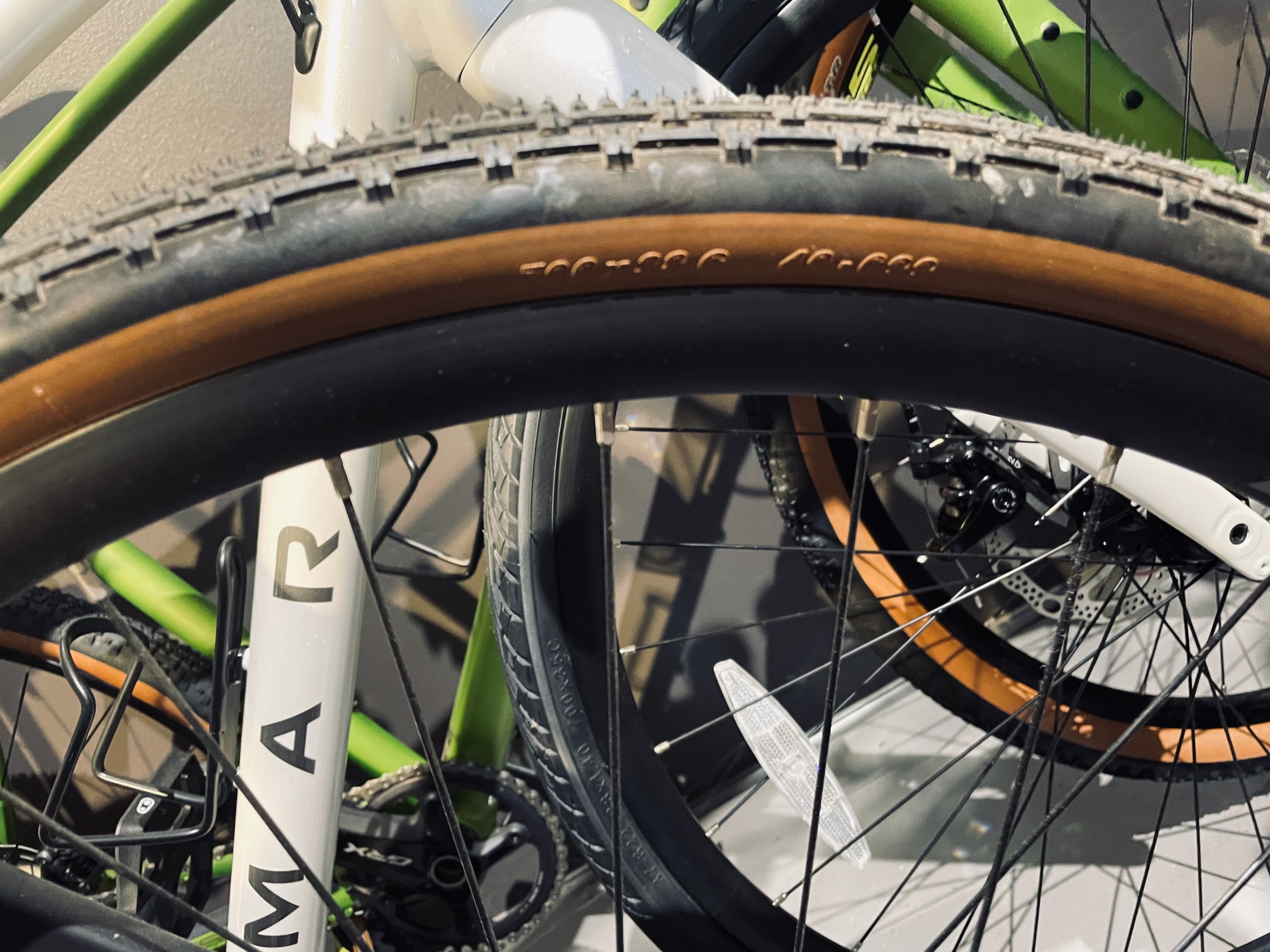

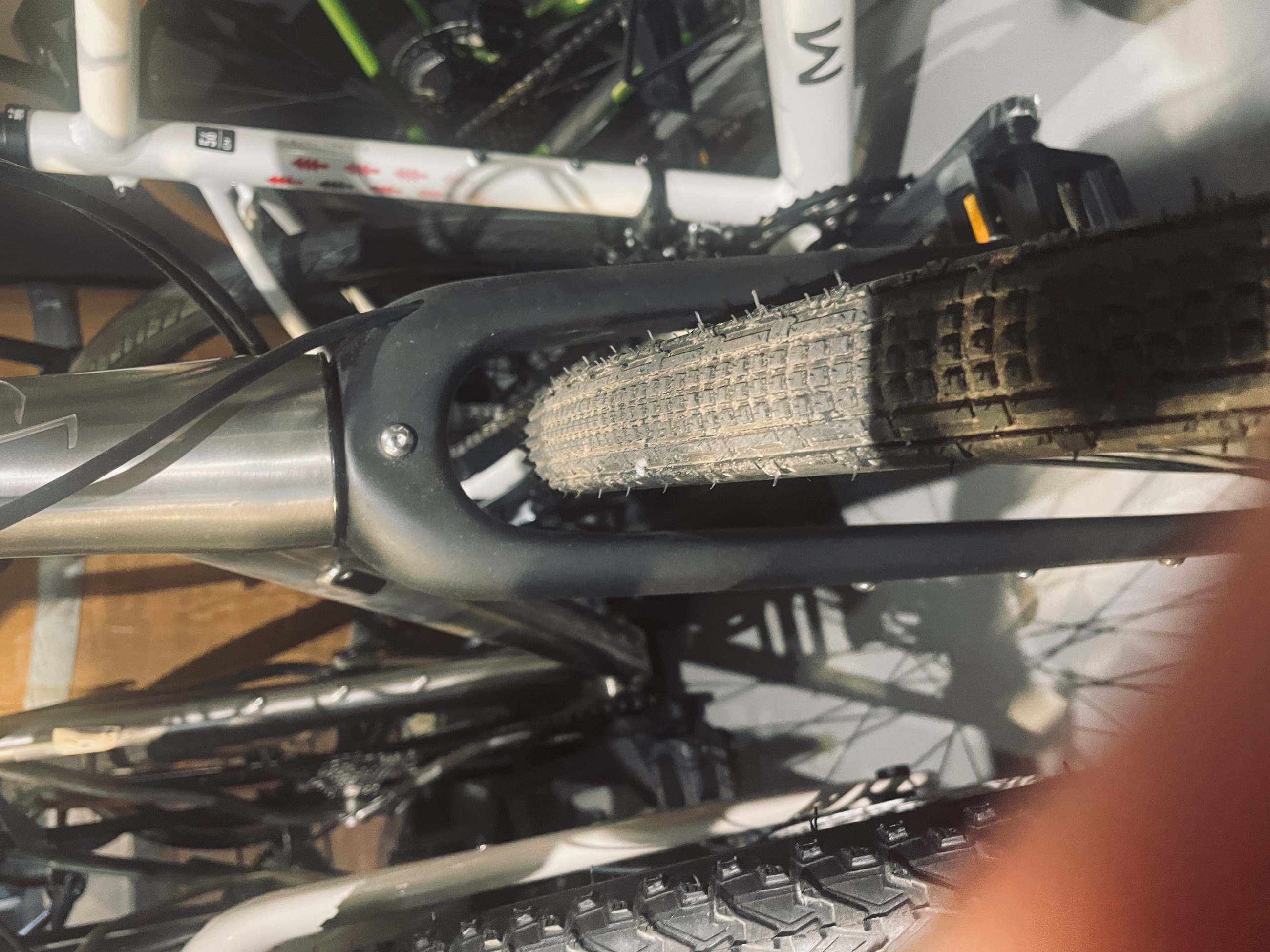

Heute habe ich es endlich mal geschafft, beim Händler vorbei zu schauen, ein Käffchen zu trinken, etwas Klönschnack zu halten und das Prinzipia Titan anzuschauen.
Das Rad stand etwas unzugänglich in einem Stahlhaufen:
Reifenfreiheit vorne und hinten, montiert ist ein Gravelking in 38C:
Komplettbike mit GRX 25.000 DKK , also ca. 3.360 Euro.
