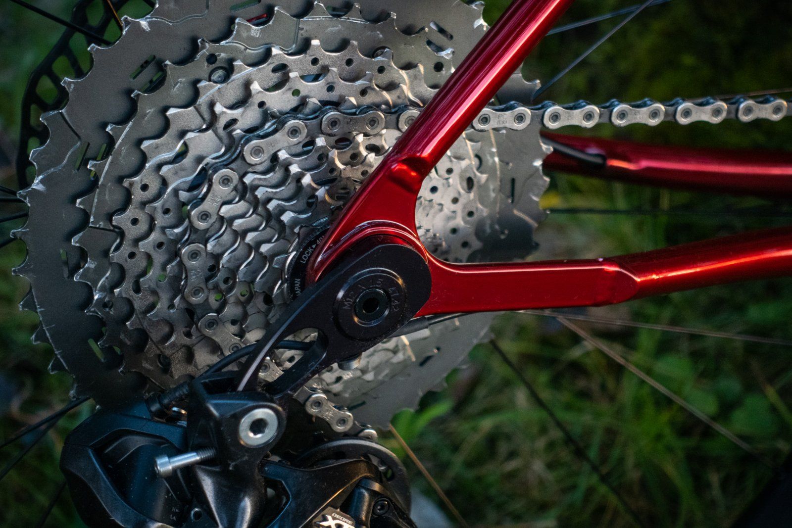

Dann ging es auch schon los mit dem „dimpeln“ / Eindrücken der Kettenstreben an der Innenseite für Reifenfreiheit. Hier funktioniert als Werkzeug wunderbar ein halbmondförmiger Stahl an dem ich an der Druckseite einen gleichmäßigen Radius geschliffen habe, die Halbmonde habe ich mir beim örtlichen Metallbauer für 30 € aus einer 12 mm Stahlplatte mit verschiedenen Radien laserschneiden lassen, am besten geht’s mit einem Radius irgendwo zwischen 40 und 120, der auf dem Foto ist etwas zu klein. Ich würde in Zukunft 90 als goldene Mitte nehmen. Zum Gegenhalten ist ein Stück Kunststoff (POM o.ä.) oder Hartholz mit ungefähren Rohrradius ideal, diesen Radius kann man einfach mit der Lochsäge ausschneiden.
Keine Angst vorm Drücken im Schraubstock, das CrMo Zeug ist da sehr handsam. Luftgehärtete Stahlsorten (á la Columbus Life, SL, Spirit; Deda Zero oder Reynolds 853, 725) knicken kalt irgendwann einfach ein, habs probiert, geht nicht. Da brauchts Hitze, siehe Seite 2 im Thread.
Meine neue Vorrichtung für Ketten-/Sitzstreben funzt nach ein paar kleineren Anpassungen wunderbar...

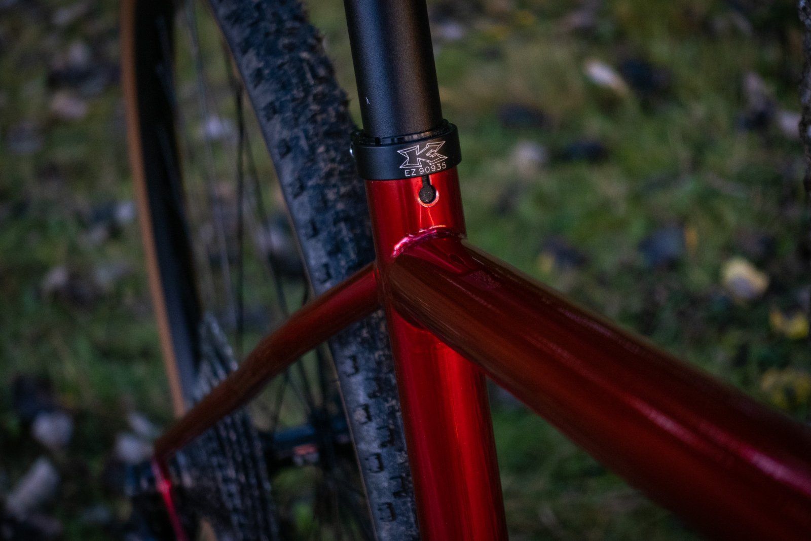

Fertig geschnitten und entgratet ab in die Rahmenlehre und letzte Anpassungen gemacht. Nach viel Übung im Vorlauf sind mir dieses Mal sehr schöne Nähte gelungen, der Rahmen an sich ist nahezu verzugfrei.
Schweißreihenfolge: Angefangen bei der Sitzrohr-Tretlagerverbindung, diese in der Lehre heften, dann komplett durchschweißen. Wieder in die Lehre. Vorderes Rahmendreieck in der Lehre aufbauen. Heften, an jeden Rohrende/-schnitt 4x. Aus der Lehre, komplett durchschweißen. In die Lehre. Dann das Spiel mit dem hinteren Dreieck, erst die Kettenstreben, ganz zum Schluss die Sitzstreben.
Schweißparameter in etwa je nach Materialdicke (habe ein Fußpedal, kann also variieren): Gepulst mit ca. 1 Hz. Pulsstrom 140 A bei 15-20 %. Ruhestrom 5 A. Anstiegszeit auf Pulsstrom 0,04s, Abstieg 0,04s. Furick Jazzy 10 Gasdüse 9,5 l/min. 1,6er Elektrode normal angeschliffen. 1,2 mm Zusatz ER70S-6, bzw. ER312.

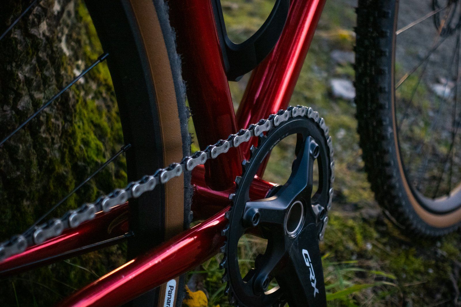

Mein Pulvermensch hat wieder super Arbeit gemacht und einen 4-schichtigen Lackaufbau gezaubert der sich sehen lassen kann. Auf den ersten Blick dezent dunkelgrün, bei näherem Hinsehen kommen die Flakes zur Geltung. Die Geometrie ist perfekt für Ausflüge ins grobere Gelände oder leichte Trails ohne das Rennradfeeling komplett zu begraben. Vielleicht die beste Geo die ich bis jetzt gefahren bin.

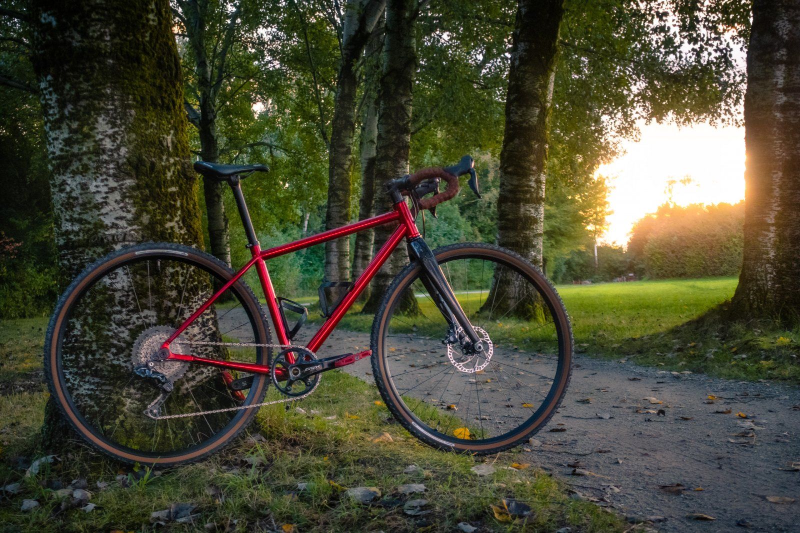

Ich habe ja schon lange nichts mehr hören lassen... Naja es ging den Sommer über trotzdem weiter mit dem Rahmenbau. Mein Onkel war schon seit gut einem ¾ Jahr angetan wollte mit einem Gravelbike beglückt werden. Ziel war ein Rad mit einem Mix aus gebrauchten und neuen Komponenten und Zona Rohrsatz unter 2500 € Materialkosten. Da er Recht klein ist neben 28 Zoll, Option auf 650B. Ansonsten PF41 Tretlager, komplett innen verlegte Züge, Di2.
Nebenbei habe ich einen schönen und durch Implementierung vieler Norm- und Laserteile vor allem bezahlbaren Bieger konstruiert, der durch verschiedene Biegeeinsätze über eine Bandbreite von 12-25 (oder mehr) mm Rohrdurchmesser und drei Radien 120-180-270 mm eine tolle Performance liefern soll. Dazu aber mehr wenn er komplett ist. Es wird wahrscheinlich Ende des Jahres. Einen ersten Prototypen, ganz einfach gebaut mit Flachstahl und V-förmigem Biegeeinsatz, gibt es schon:
Wieder zum eigentlichen Thema – Rahmenbau. Die Geo ist natürlich custom und wie immer mit Spaß und Abfahrtsperformance im absoluten Vordergrund:
• Lenkwinkel 69 °
• Sitzwinkel 75 °
• Kettenstreben 420 mm
• BB Drop 73 mm
• Steuerrohr 120 mm
• Sitzrohr 430 mm
• Radstand 1025 mm
Ich halte mich diesmal kurz und mache eine schöne Fotostory vom Bike meines Großonkels mit Fokus aufs Endergebnis. Ums Gesamtgewicht hat sich irgendwie keiner Gedanken gemacht, wichtiger waren vernünftige Reibahlen ein Grinsen im Gesicht. Der "Lack" ist wieder Pulver, 2 schichtig; Chrom und dann eine rote Lasur. Haut richtig rein, mir wär's zu wenig schwarz 😁. Viel Spaß!

gefällt mir auch extrem gut. Das einzige was mich auf den ersten Blick stört sind die roten Pedale (One Up aus Kunststoff?).
Richtig geil wären die im gleichen roten Lasurton wie der Rahmen, was nu wirklich aufwendig wäre.
oder in schwarz?

Danke euch. @mig23 Ja das Pedal wird durch schwarze Klickies ersetzt, war nur zum Proberollern. Ist eigentlich von meinem MTB.
Was aber in der Tat gut aussehen würde wären Alu Pedale der selben Farbe rot eloxiert 😍
