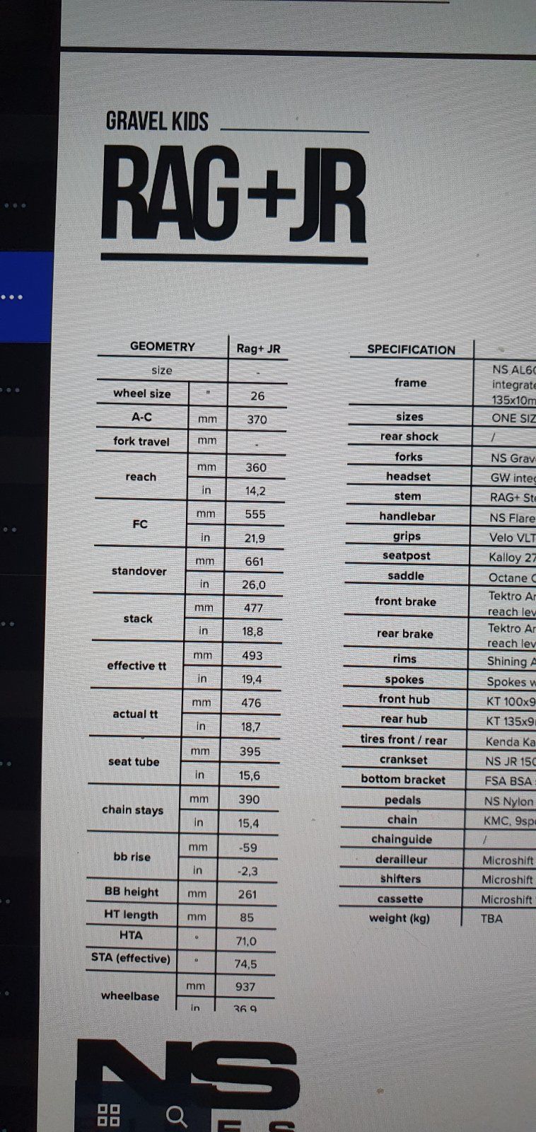

Im Moment würde uns das NS Bikes am besten gefallen allerdings stimmt da in der Geo Tabelle die Standover Height scheinbar nicht.
Ich gehe davon aus das hier nur bis zum Tretlager und nicht bis zum Boden gemessen wurde.
Wenn ich hier noch 26" Reifen drauf rechne kommt man auf knapp 70cm Standover Height was mit einer Schrittlänge von 57cm noch lange nicht passen dürfte.
Von der Sitzhöhe sind wir jetzt bei 500mm, das würde wohl gerade so gehen.

Option2: NS Bikes RAG+ JR als Komplettrad kaufen. Hier war die Überlegung ihn anfangs mit einem 24" LRS zu fahren um den Standover etwas abzusenken.
Das NS Rag+ wäre dann ca. 2cm höher als das Bombtrack, sollte aber länger halten und macht optisch mehr her.
