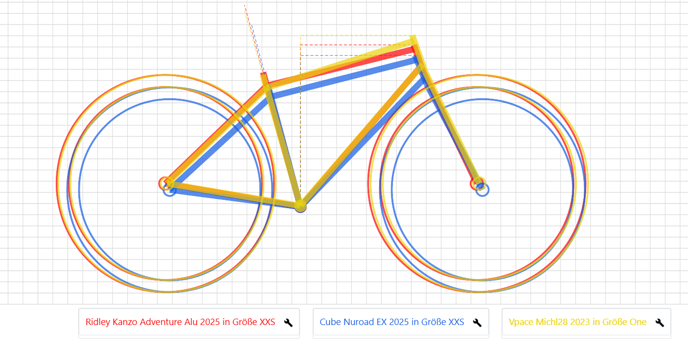

Im Moment ist es schon an der Grenze bei allen Rädern was die Armstreckung angeht. Aber Vorbau noch kürzer beim Cube (hat 60mm) geht halt glaub nicht/ist nicht sinnvoll?
Ja, die Überhöhung ist schon anders als beim Ridley, der angegebene Stack vom Cube ist auf dem Papier schon sehr niedrig (488mm gegenüber 520mm beim Ridley), das hat mich schon auch verunsichert.

Bei beiden Bikes sind grosse Spacertürme montiert.
Beim Cube von Dir gewollt.
Beim Ridley könnte man die Sitzposition durch Entfernen von Spacern etwas sportlicher gestalten.
Sie möchte ja hoch hinaus. Spricht gegen entfernen von Spacern.
Ist die „Verkleidung“ 2-teilig? Am Bild kann man es nicht erkennen. Ansonsten müsste man sie auseinanderschneiden (und weglassen) oder Bremsleitungen und Schaltzug trennen.
Gibt anscheinend verschieden hohe Verkleidungen für die Teilintegration.
Sollte noch ein kürzerer Vorbau in Betracht kommen, könnte es nötig sein die Leitungen zu kürzen. 20mm schluckt die Teilintegration unter Umständen nicht.

Was mich am Ridley "stört" ... Preis ca. 400€ mehr als beim Cube + etwas auch die kleinere Kassette (falls ich irgendwann aufrüsten will mit weiteren Kosten verbunden)
hast du schonmal über ein Kinderbike nachgedacht?
https://www.vpace.de/michl28-kinder-gravelbike?c=20
ich fahre das Matz 29L von meinem Junior wirklich gerne , aber ich bin auch 165cm groß geworden.
die 65kg Fahrergewichtbegrenzung kann ich locker einhalten...

Hier sieht man übrigens wie die Kabel beim Ridley verlaufen. Ein Tausch des Vorbaus, also ein kürzerer Vorbau, sollte dann ja da möglich sein würde ich denken
