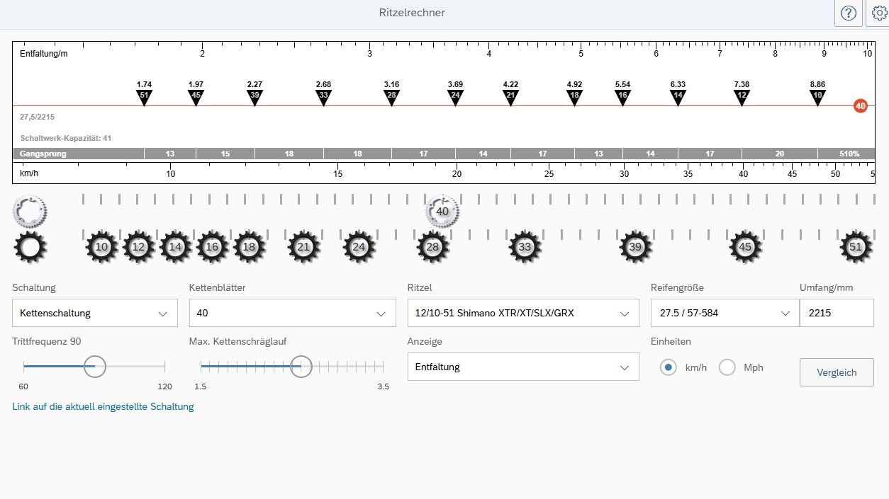

okay also (wie gesagt Laie) statt teurer Austausch von Kassette + Schaltwerk + Kette, deutlich günstigerer Austausch nur von Kettenblatt + Kette(?) mit gleichem Ergebnis? das wär ja top
Edit: okay nicht ganz soweit ich sehe. Also bspw. hinten 10-45 Kassette + 36er Kettenblatt würde ähnliche Möglichkeit beim leichtesten Gang bringen (gut für Anstiege), halt beim schwereren Gang nicht

Also wenn dir > 40 km/h in der Ebene nicht reichen, braucht Du keinen leichteren Gang für die Berge 😅
