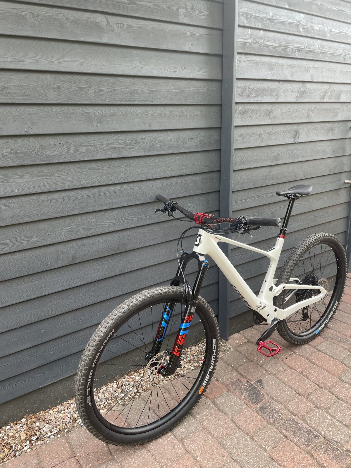

Ich finde die unterschiedlichen Vorlieben sehr interessant... ich habe z.B. den Syncros Fraser von Anfang an gleich um 2 cm auf 740 mm gekürzt.
Kannst du mal ein Bild deines Cockpits posten?
So eine Op weiter und die Gehilfen beiseite gestellt hier nun die Bilder von dem Cockpit mit dem Umbau für die Steuersatzabdeckung für den Acros Steuersatz. Sorry das es doch etwas länger gedauert hat aber vorher war es mir einfach körperlich nicht möglich das Rad fertig zu stellen und hätte auch keinen Sinn gemacht. Wie gesagt hier nun das Ergebnis. Durch die Dichtungen oben in der Abdeckung sind die Kabelführungen nun auch absolut Wasserdicht und es kann so schnell nichts eindringen an Feuchtigkeit. Auch der Winkel und der Radius der Zugverlegung ist jetzt nicht mehr so eng und geknickt geführt. Früher bin ich auch immer Flat Lenker gefahren ohne Rise aber seit einigen Jahren und mit zunehmendem alter fühle ich mich auf dem Trail und einem Trailbike mit einem Breiteren Lenker und etwas Rise einfach wohler. Sonst hätte ich auch ein RC nehmen können. Was natürlich auch an den heute moderneren Geometrie liegt. Dadurch das ich mit nur einem Spacer unter dem Vorbau fahre dafür aber 20mm Rise habe sitze ich vom Winkel eigentlich wie vorher aber dank des Rise und der Breite fährt es sich für meine Handgelenke und die Hände jetzt besser. Ich bin mit der Ergonomie zufrieden und auch die positiven Kletter Eigenschaften sind geblieben. Auch optisch ist es ein gelungenes Update für meinen Geschmack. Klar der Lenker und Vorbau sind natürlich Geschmacksache und das ist auch gut so, allerdings ist das originale Plastik Geraffel vom Syncros Vorbau auch einfach irgendwie Billig und passt so garnicht zu so einem Rad.
Ich hoffe ich habe das ansatzweise verständlich beschrieben und wünsche allen viel spaß beim Individualisieren , Fahren oder was auch immer:daumen:.
Sehr, sehr cool. Vielen Dank für die Motivation! Daß man die System-Abhängigkeit beim Steuersatz doch umgehen kann, entschärft einige Argumente gegen das Scott Spark.

Ja genauso ist das. Die Vorbau Kombination war das einzige was mich von Anfang an gestört hat. Auch die Verarbeitung wie bereits oben beschrieben find ich einfach dem Rad nicht gerecht und wirkt irgendwie lieblos. Wie beschrieben gibt es die Abdeckung bei Acros direkt zu kaufen. Kostenpunkt liegt irgendwo bei um die 12-14 Euro und ist in meinen Augen vertretbar und die bessere Lösung. Auch für die zugverlegung. Allerdings muss man für den Umbau auch sämtliche Leitungen ausbauen um sie durch die neue aber Dichte Abdeckung zu führen. Diesen Aufwand hat man aber in einer guten std. erledigt und hat dann erstmal lange Zeit Ruhe. Bei der Gelegenheit kann man auch gleich noch den Steuersatz ordentlich mit Fett versorgen.
