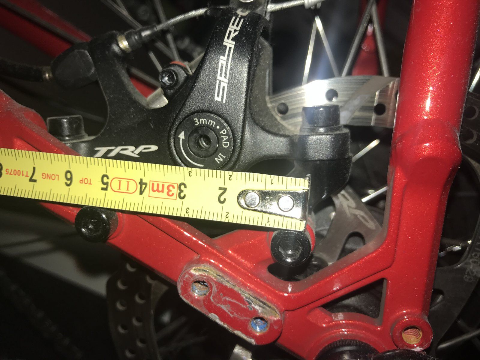

Kann man auf den Bildern nicht erkennen, aber wenn die Bremsen bzw. der Rahmen und die Gabel eine PM Aufnahme haben, ginge das. Ob das die Gabel und der Rahmen aushalten, sollte der Hersteller sagen können. Und vielleicht Geld in anständige Bremshüllen oder eine Avid BB7 Bremse investieren. Soll schon viel ausmachen, wie man hier oft lesen kann.

Ich hab mal Fotos gemacht, vielleicht kannst du anhanden dieser was dazu erkennen, auf der Herstellerseite hab ich dazu nichts gefunden.

Den IS->PM Adapter hast Du ja schon montiert. Du brauchst nur den Shimano Adapter PM180 für die größere 180mm Scheibe. Den Link hast Du ja schon im Thread.
Ich habe exakt das gleiche bei meiner alten Gabel gemacht. Sind dann halt 2 Adapter montiert, aber "what shall's?"
Ahhh jetzt kommmt langsam Licht in die Sache.
Der Post Mount Adapter ist der mit dem die Bremse aktuell am Rahmen montiert ist und der Shimano adapter den mit Abraxas verlinkt hat ist dann der Abstandsadapter für die größere Scheibe.
