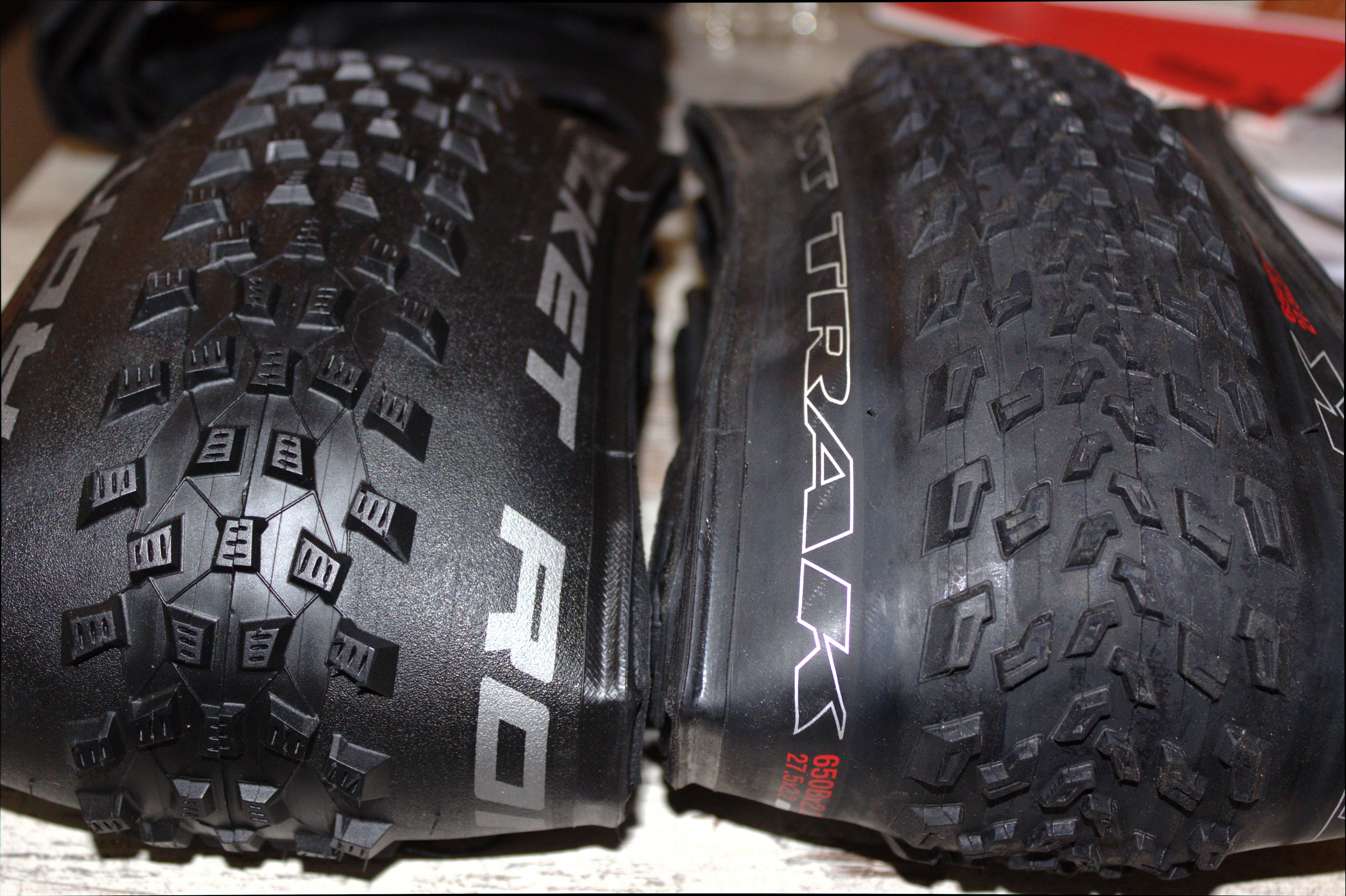

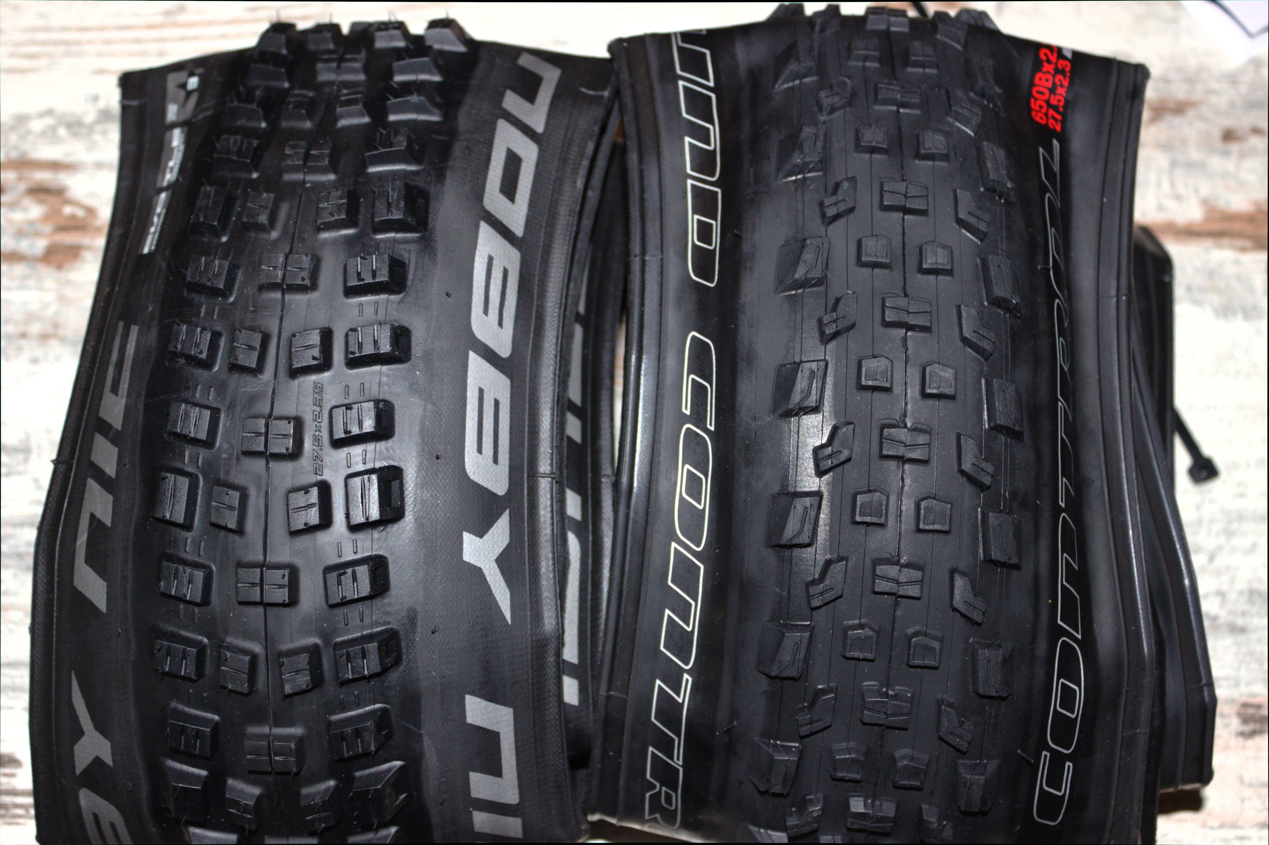

Hier mal ein paar Fotos der Kombis vorne/hinten im Vergleich (NobbyNic vs GroundControl bzw. RocketRon vs FastTrak):
bzw. als Links in groß:
http://files.bestmail.ws/Cube/reifen/

Der Fast Trak ist echt nice und gut fürs HR. Vorne irhendwas griffes drauf und hinten der Fast Trak. Wie erwähnt verschleissen die so gut wie nicht im gegensatz zu Rocket Ron oder Racing Ralph
Also wenn ich mir die Bilder oben Nobby Nic zum Vergleich mit Ground Control anschaue, dann dürfte der GC schon deftige Defizite bei Seitenhalt haben. Wo nix ist, also die paar Stollen an der Seite können gar nix halten.
Zudem kommen mir die Stollen beim GC im Vergleich zum NN auch deutlich flacher vor. Ist wohl nur ein Schönwetterreifen.
