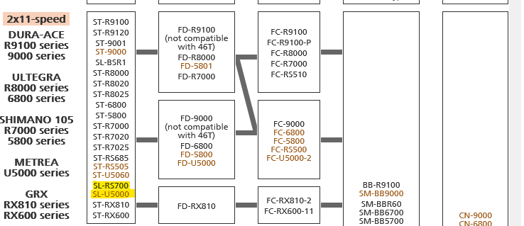

Ich frage, weil ich praktisch das "Umgedrehte" umsetzen will. Ich möchte gerne einen Umwerfer GRX FD-RX 400 oder 810 oder einen Ultegra FD-R8000 über einen Deore XT Schalthebel SL-M8000 bedienen.
Hintergrund ist, dass ich mein Tern GSD gerne bergtauglich machen möchte und daher vorne zum im Normalbetrieb notwendigen großen 52er Blatt (wg. 20" Rädern 62x406) für die Berge noch ein weiteres 38, bzw eine 53/39 Kombi mit Umwerfer montieren möchte. Da brauche ich einen Road/Gravel Umwerfer, da die MTB Umwerfer schon lange keine so großen Blätter mehr haben. Der GRX hätte gegenüber dem Ultegra den Vorteil dichter an der notwendigen Kettenlinie zu sein, aber eigentlich nur Blätter bis 48/50 zu bedienen. Die Mono-Kettenlinie beim GSD ist 53, d.h. als Duo wohl ca. bei 55,5.

Zu XT-Hebel mit GRX-Umwerfer finde ich nix. Läuft auf Probieren hinaus, mit Feintuning am unteren Umwerferanschlag könnte das aber klappen.
Ich hab aktuell nur eine Cannondale-Hollowgram-Kurbel in Ultegra R8000 2x11 zur Hand. Da beträgt die Distanz zwischen beiden Kettenblättern ca. 6,5 mm, lässt sich blöd messen.

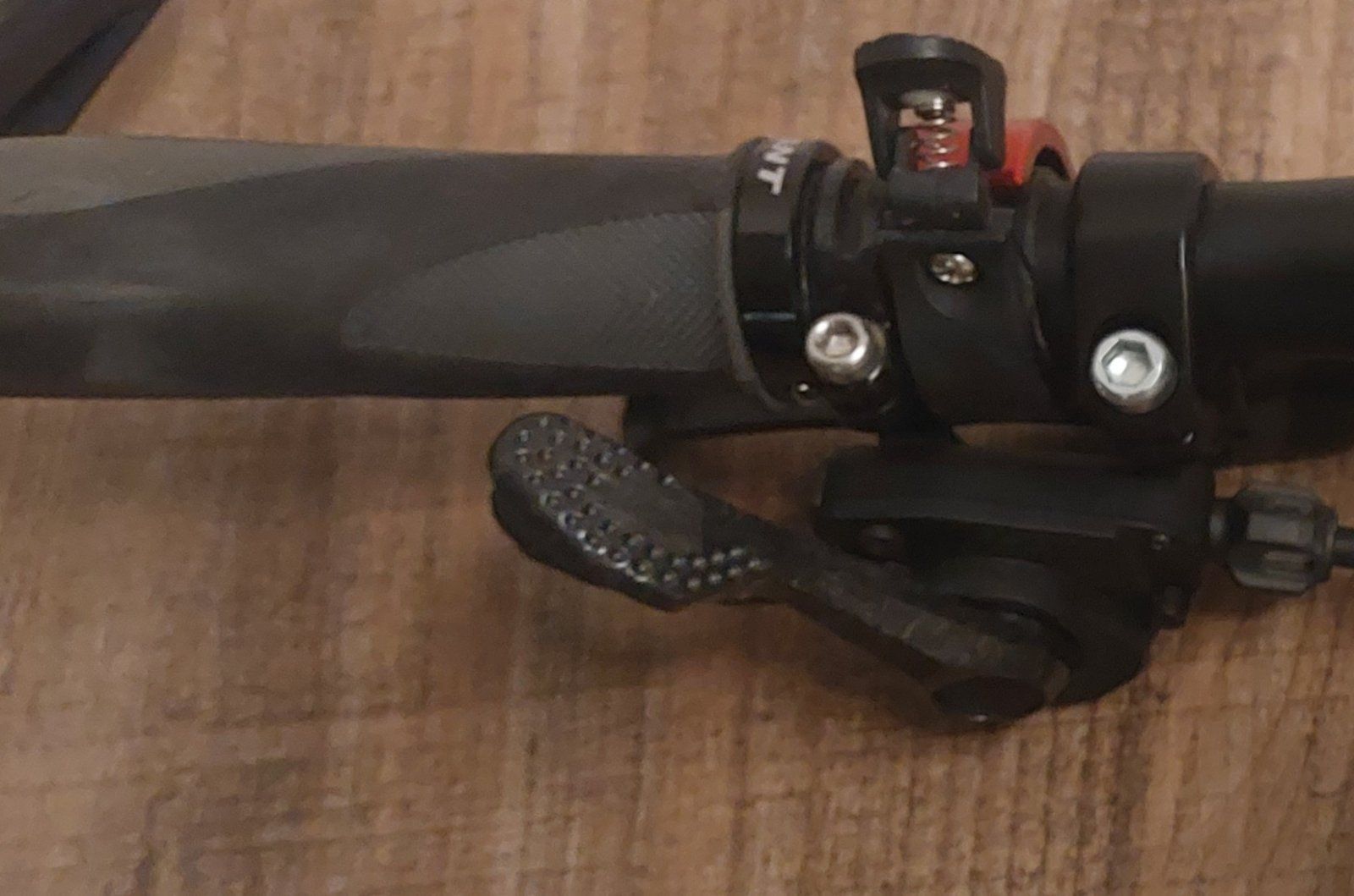

Ich habe noch welche hier im Keller von meinem Fitnessbike, sowohl den Schalthebel als auch Bremshebel. Der Antrieb des Rades war eine 11fach 105 und die Schalthebel dazu haben definitiv funktioniert. Welche genau das jetzt waren, weiß ich nicht auswendig;) Qualitativ hat man da aber keine XT Hebel, das sollte man Bedenken. Aber immerhin eine funktionierende Mischung.

Mein Eindruck ist, dass beim Front Umwerfer die Schalteinzug sich nicht groß unterscheidet. Nachdem es aber einen Flatbarhebel auch für Ultegra gibt. nehm ich einfach den.

Kann ich dir gern machen... ist noch am originalen Lenker dran und dekoriert nur eine Ecke im Keller. Das Fahrrad dazu gibt's nicht mehr.. Also doch, aber ist nicht mehr in meinem Besitz. ... bei zwei Gängen vorne braucht man doch keine Ganganzeige ;).
Die rennradkompatiblen Hebel haben übrigens Trimmstufen, so wie die STI das auch haben. Das haben die MTB Hebel nicht. Ich gebe zu ich war damals etwas überrascht ;).
