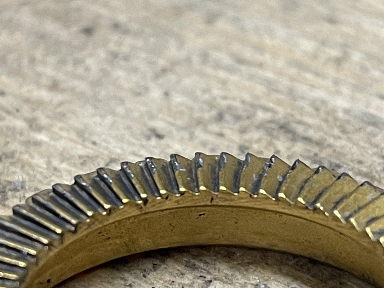

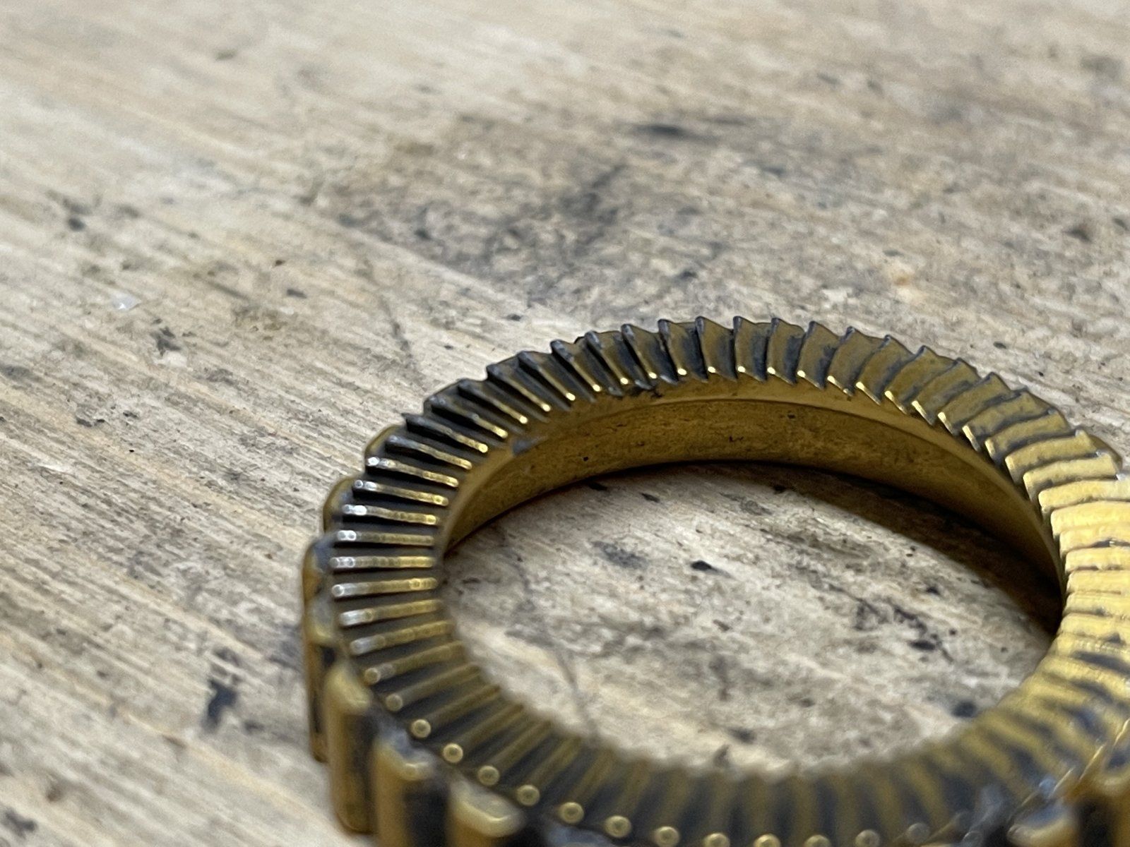

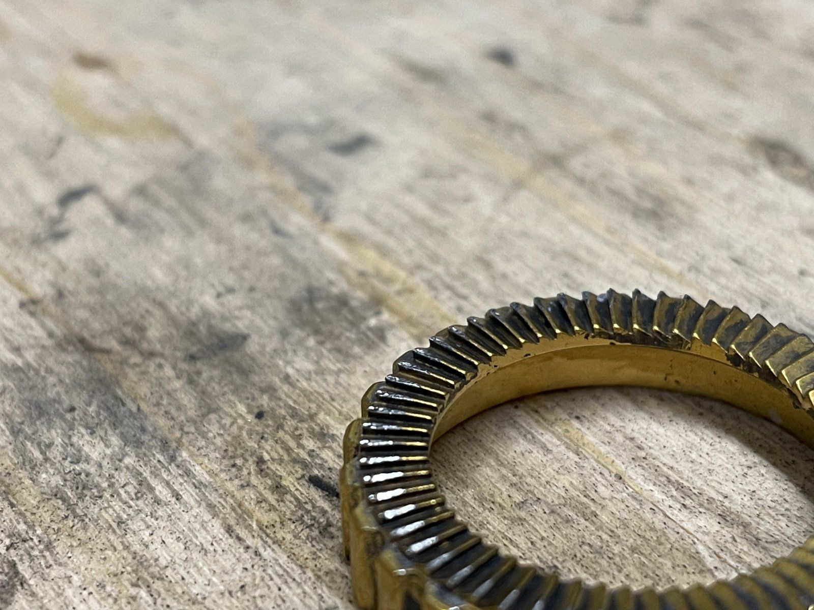

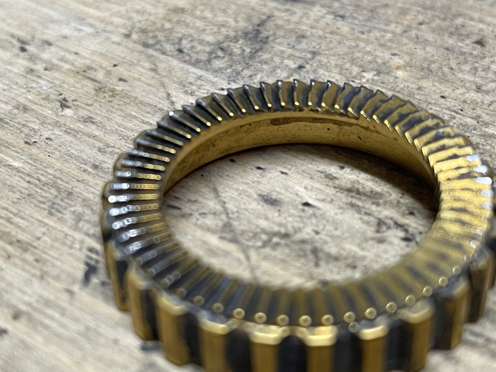

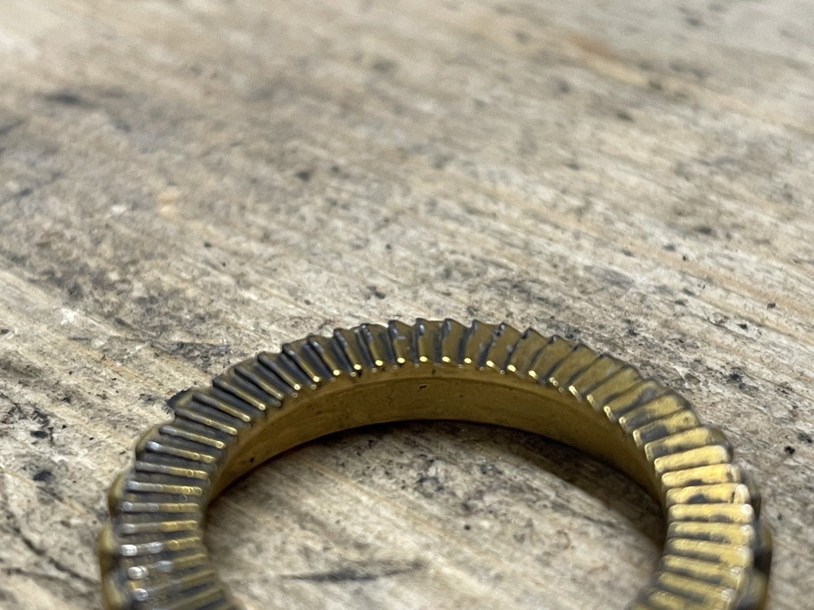

Ich muss das Thema noch einmal hoch holen, meine Zahnscheiben die jetzt max. 1k km gelaufen sind, zeigen schon deutliche Spuren der Abnutzung. Ich habe nun wieder die Originalen 36T von DT Swiss eingebaut.

Das sieht für mich aber eher so aus, als wenn du was drinnen hattest aka Steinchen oder so. Die Abnutzung ist ja sehr auf den äußeren Bereich beschränkt. Das war die 60er Version oder?

Das war die 60er Version von FOVNO. Ich glaube aber eher an Material, da die Abnutzung nicht rings herum ist sondern sich nur über ca. 1/3 der Zahnscheibe befindet.
Verwendet habe ich das "gute" rote Fett von DT Swiss.
